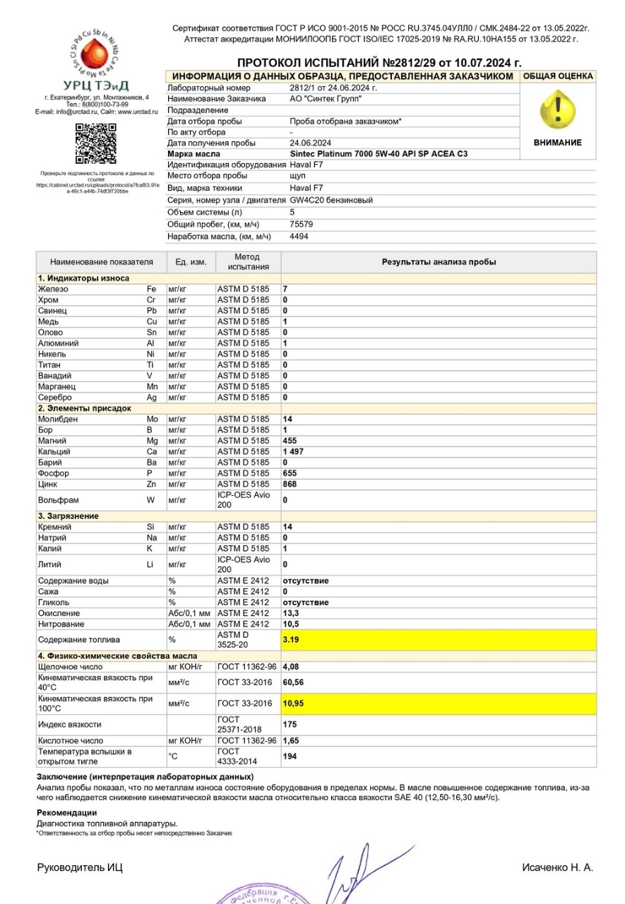

Sintec Platinum 7000 5w-40 SP C3 отработка с Haval F7 2.0T после 4494 км
по износу вообще норм все
пакет кальце-магниевый SP, не обманули )
топлива налило как это обычно и бывает у 2.0 GW4C20
по щелочному запас еще большой, катать и катать... если б не разжижиение топливом
10,95 сСт КВ100, а лимит 12,5-16,3 - предел вязкости для САЕ 40 по SAE J300, масло вывалилось в 30-ку )
