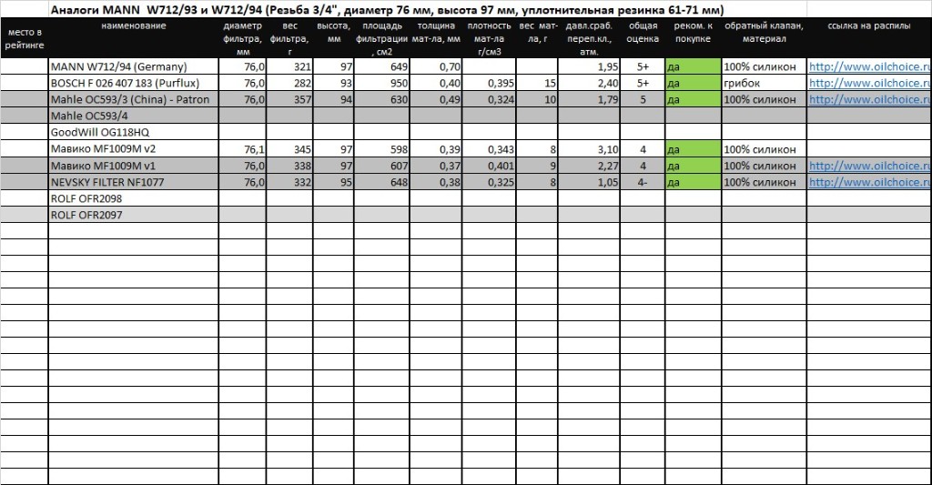

Аналоги масляных фильтров MANN W712/93 и W712/94 (3/4", h=97 мм, Ø = 76 мм) с вытеснителем
Сообщения: 20018
VAG 03C 115 561 J (MANN W712/93) - 2 обратных и масловытеснитель (старые артикулы VAG 03C 115 561 B (MANN W712/90))
VAG 03C 115 561 H (MANN W712/94) - 2 обратных и масловытеснитель (старые артикулы VAG 03C 115 561 D (MANN W712/91))
Таблица распиленных фильтров данного типоразмера
каталог распиленных фильтров!
MANN W712/94 (Germany) Масляные фильтры - Mann (Пост Gubkin #34860)
BOSCH F 026 407 183 (Purflux) Масляные фильтры - Bosch (Пост Gubkin #108772)
Mahle OC593/3 (China) Масляные фильтры - Mahle / Knecht (Пост Gubkin #108747)
AM POINT OC593/3 (China) Масляные фильтры AM POINT (Пост Gubkin #112550)
Мавико MF1009M v2
Мавико MF1009M v1 Масляные фильтры - Мавико (Пост Gubkin #108456)
NEVSKY FILTER NF1077 Масляный фильтр "Невский фильтр" (Пост Gubkin #108727)
ROLF OFR2098
ROLF OFR2097
Mahle OC593/4
GoodWill OG118HQ
Knop

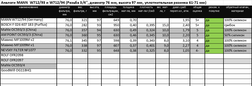

Gubkin писал(а): ↑28 ноя 2023, 11:00 СКОРО ТУТ БУДЕТ ТАБЛИЦА
А как скоро?
Сообщения: 20018
Knop, добавил
просто никто не спрашивал, да и аналогов исследовано было мало
