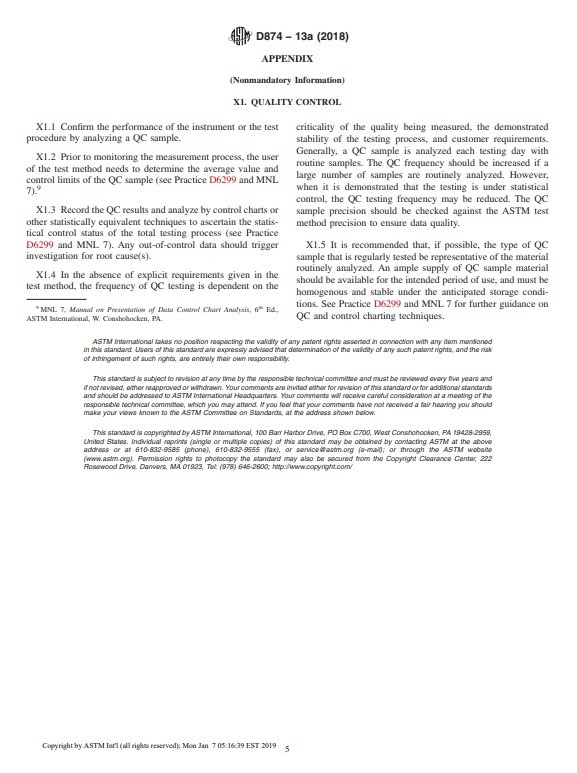

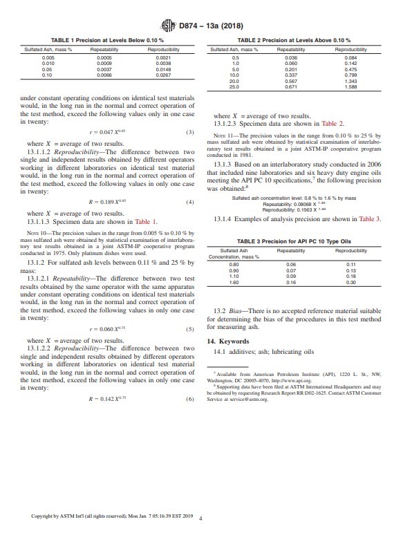

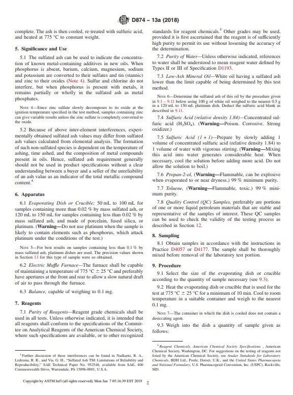

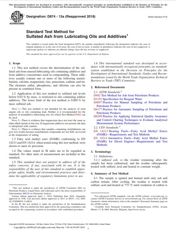

По сульфатной золе:
CARVILLE RACING FS300 -это полнозольный продукт, соответствующий требованиям ACEA А3/B4, где допустимо содержание сульфатной золы не более 1,6%. Последние пакеты присадок ведущих мировых производителей, которые соответствуют этому стандарту, не превышают содержание сульфатной золы в 1,4%. Кроме этого, обращаем внимание на то, что тесты по стандарту ASTM D874 не всегда имеют высокую степень точности ввиду неполного разложения элементов и взаимодействия между ними. Более подробно с технологией проведения данного теста можно ознакомиться в приложении. К сожалению, данный документ доступен только на английском языке.
Файл прикрепили к сообщению
