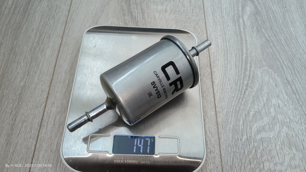

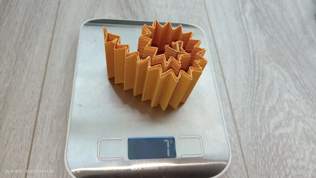

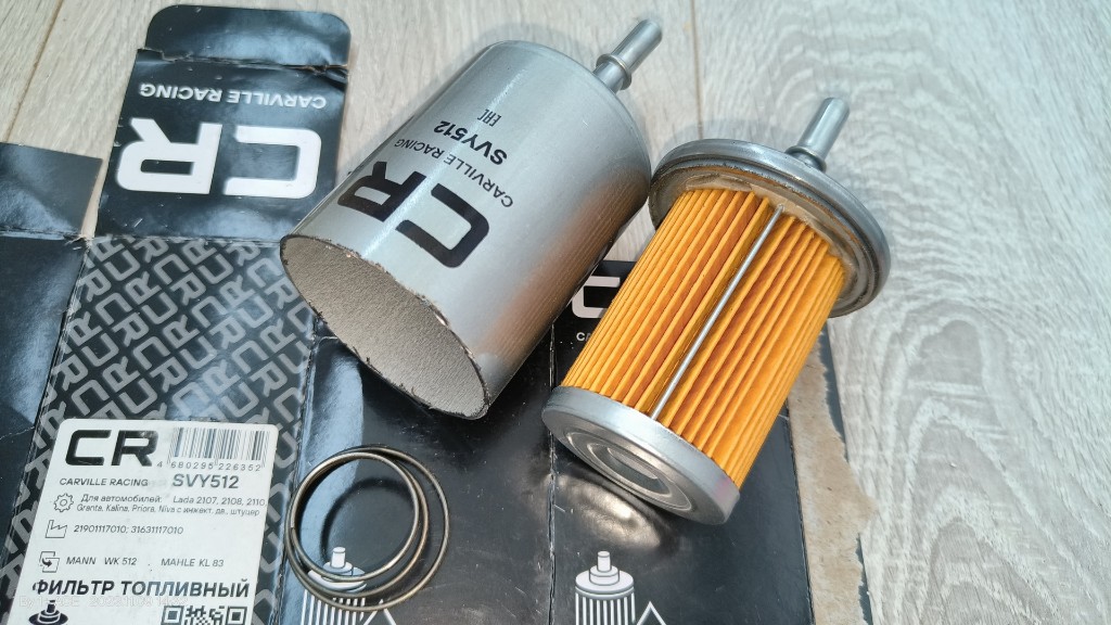

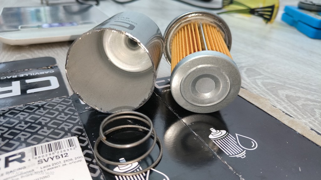

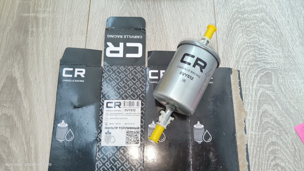

Распил топливного фильтра CARVILLE RACING SVY512
Цена 292 руб
Аналог MANN WK512

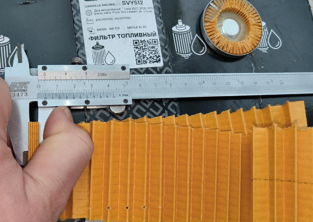

Вес фильтра 147 грамм
Диаметр корпуска 55,5 мм
Длина 163 мм
Диаметр штуцеров 7,95 мм

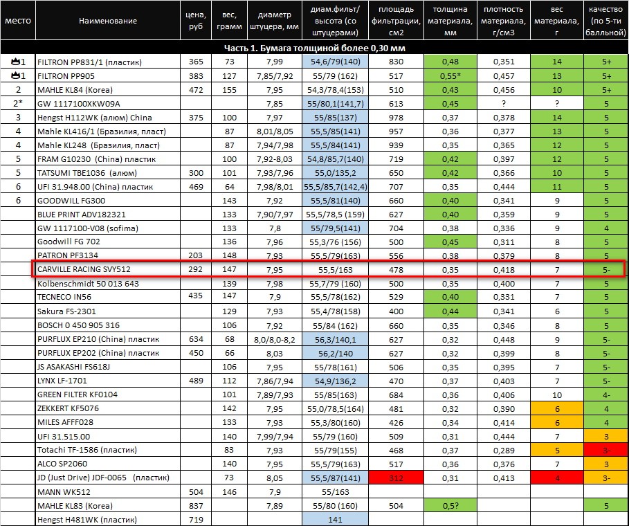

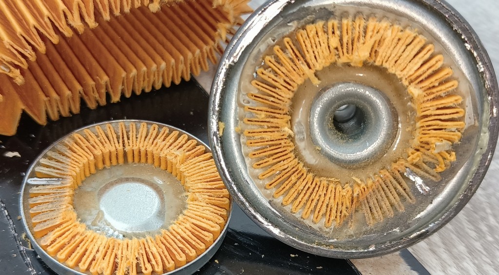

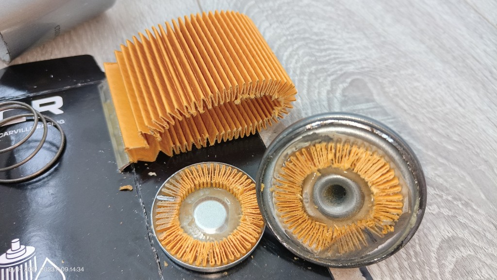

Площадь фильтрации 478 см2, толщина материала 0,35 мм, вес бумаги 7 грамм, плотность 0,418 г/см3
Фильтр без явных косяков
Ну разве что неравномерное нанесение герметика
В одном месте крошечный непроклей бумаги :)

Думаю посыл понятен - просто самый типичный средний фильтр
Не хлам, не топ.
Середина, стоит правда чуть выше среднего.
Общая оценка 5-

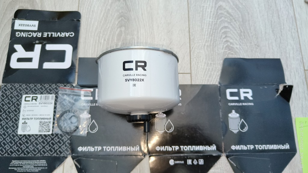

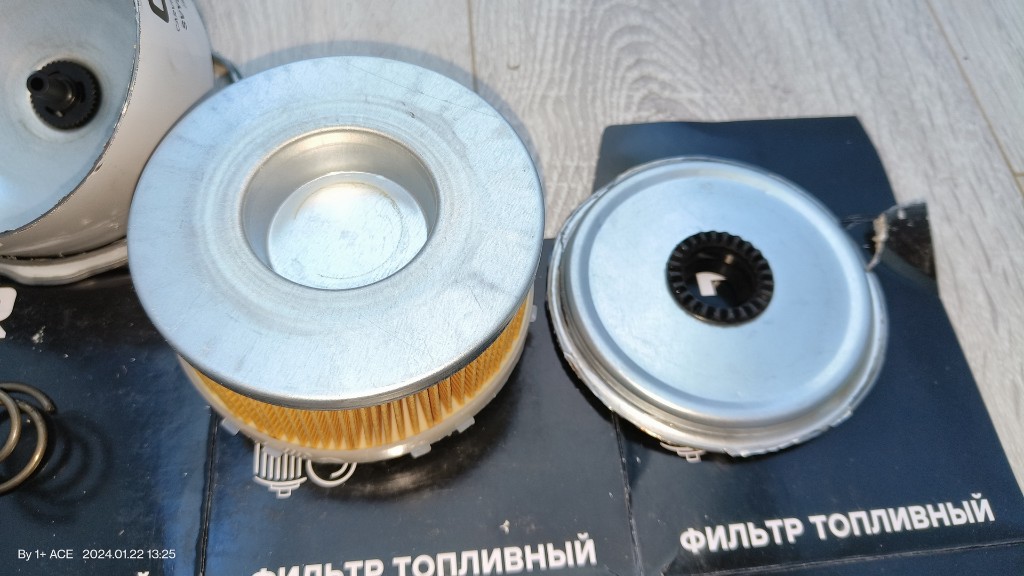

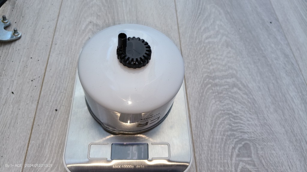

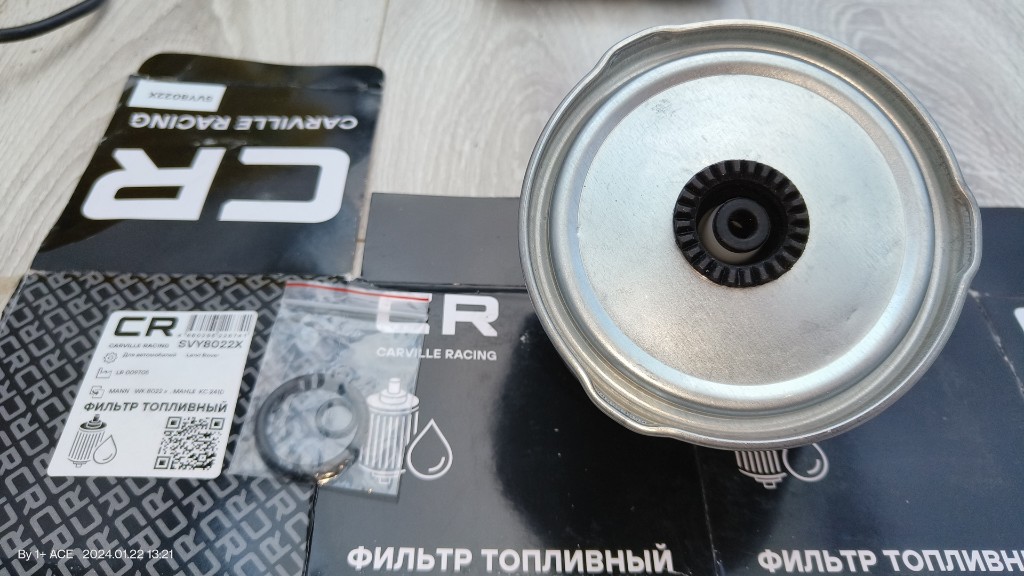

Распил топливного фильтра Carville Racing SVY8022x
Цена в интернет-магазине 1027 руб
Применимость LAND ROVER LR 009705
Discovery 3 / LR3
Discovery 4 / LR4
Range Rover Sport (L320)
Common Rail 2.7 TDV6 276DT(TDV6)
Common Rail 3.0 SDV6, TD 306DT(TDV6)

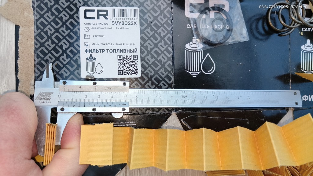

Вес фильтра 357 грамм
Диаметр 107,7 мм
Высота 103 мм (с пластиковым сливом)
Диаметр резинки под штуцер 6,5 мм

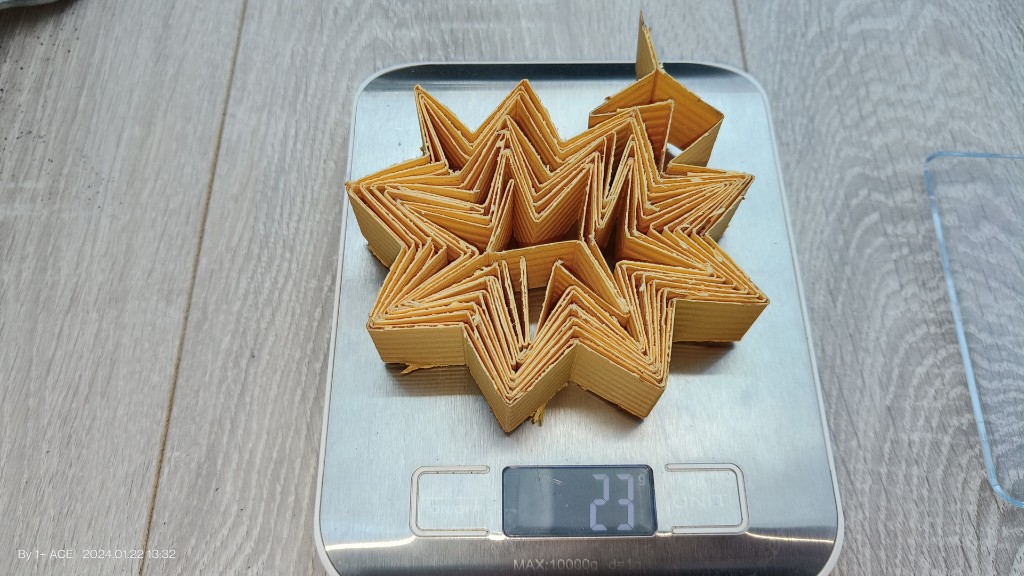

Площадь фильтрации 1564 см2, толщина бумаги 0,35 мм, вес бумаги 23,3 грамма, плотность 0,426 г/см3

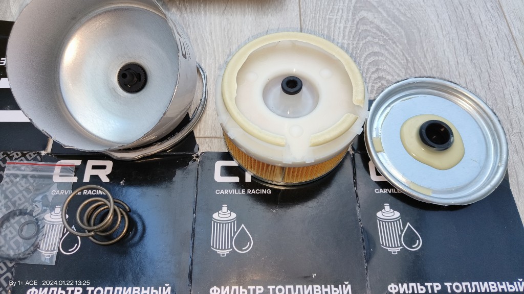

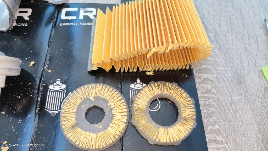

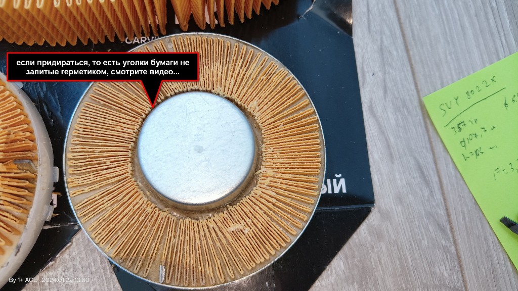

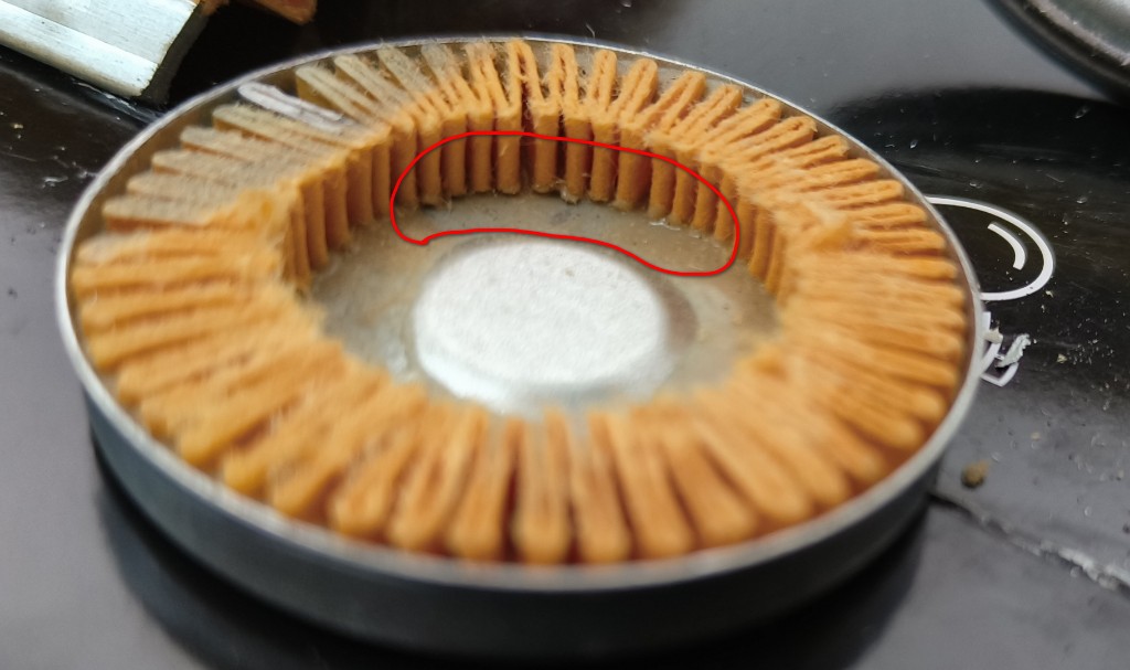

Особых проблем в фильтре не обнаружено.
Заливка герметиком отличная, но есть ньюанс в одном месте, покажу в видео.
Прямо мелчайший непроклей бумаги.
Других каких-то потенциально опасных мест перетока неочищенной солярки не замечено
Фильтр такой странной конструкции применяется в LAND ROVER
На сайте МАНН можете посмотреть все модели и номера
Применимость на сайте МАНН https://catalog.mann-filter.com/EU/eng/ ... 208022%20x
Бумага. Был бы этот фильтр для бензовых ДВС, слова бы не сказал кроме похвалы, 0,35 мм это нормальная СРЕДНЯЯ бумага.
Но тут имеет дело с дизелем Common Rail где тонкость фильтрации 2-5 мкм просто обязательна. И требования к бумаге намного жестче.
Общая оценка..

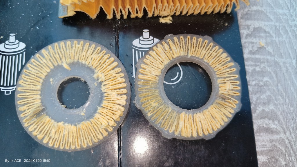

затруднительно ответить, если ДВА момента которые смущают
1) не залитые вершины бумаги, да это еле заметно, но всё же
2) у меня нет данных какой тонкости отсева эта бумага, но я исследовал фильтра для Common Rail и знаю как вариант что такое белая многослойная синтетическая бумага
Надо для уверенности распилить оригинал LR 009705 и парочку фильтров именитых брендов, набрать статистику.
Поэтому пока без рекомендации!

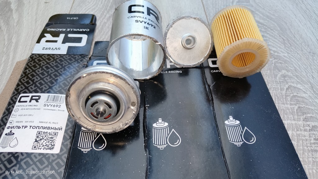

Сообщения: 20001
Топливные фильтры CARVILLE RACING

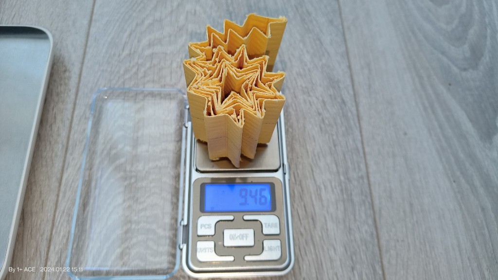

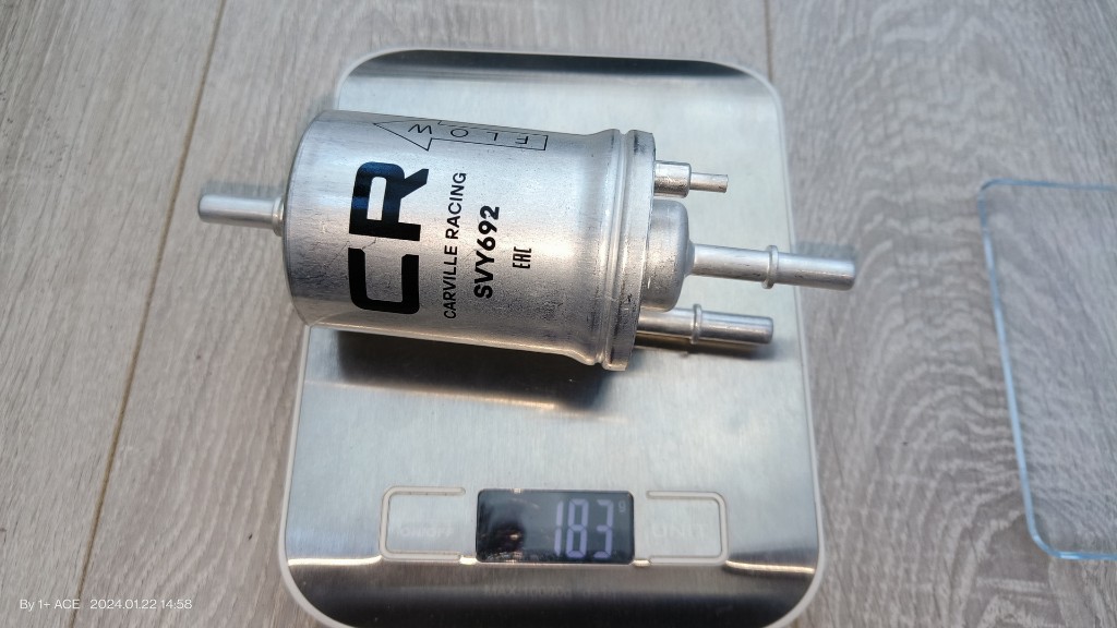

Распил топливного фильтра Carville Racing SVY692
Цена в интернет-магазине 1167 руб
Аналог MANN WK69/2, Mahle KL156/3
Применимость VAG 6Q0 201 051 J
Вес 182 грамма

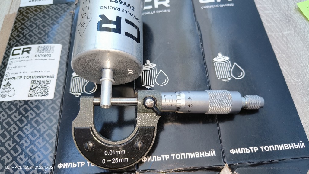

Диаметр корпуса 55,0 мм
Высота 165 мм
Диаметр штуцеров 7,93 мм
Площадь фильтрации 562 см2, толщина бумаги 0,45 мм, вес бумаги 9,5 грамма, плотность 0,376 г/см3

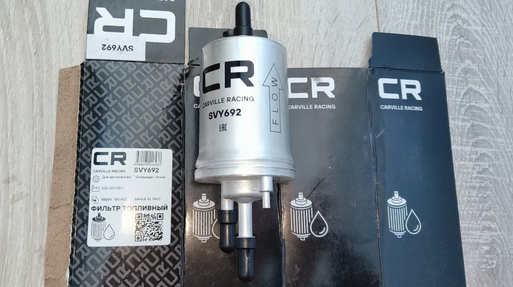

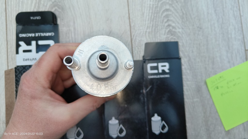

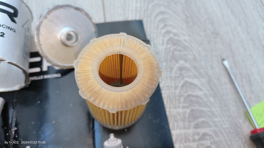

В фильтре не обнаружено никаких проблем
Соединительная планка на бумаге есть, зажата отлично.
Бумага вдавленна в расплавленный пластик оснований катушки
Сам пластик с натягом фиксируется на ответных частях алюминиевого корпуска.
Т.е. переток неочищенного топлива исключен, сделано всё грамотно.
Сама бумага вопросов не вызывает, толщина уже ближе к топам где верхняя граница 0,45-0,48 мм, а тут имеем как раз 0,45 мм.
Площадь бумаги и вес средняя, поэтому оценка просто 5, без "+"
Так же в фильтре встроен перепускной клапан на 4,0 атм, который стравливает очищенное топливо в бак видимо (поправьте если не так)
Клапан выглядит в распиле очень дорого и технологично. Смотрите его распил в видео.
Общая оценка 5
Рекомендован к покупке
