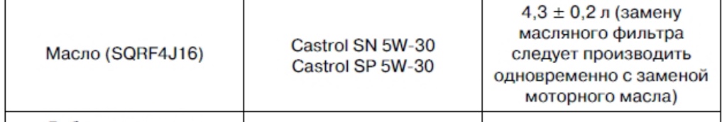

Буду исправляться, можно сузить список до такого
S-OIL 7 RED #9 SP 5w-30 (API SP, GF-6A)
S-OIL 7 RED #9 SP 0w-30 (API SP, GF-6A)
Kixx G1 SP 0W-30 (API SP)
GT oil Energy SP 5w-30 (SP, GF-6A)
Profix SN/GF-5 5W-30 (SN/GF-5)
SP5W30C1 - API SP 1L
SP5W30C - API SP 4L
SP5W30P - API SP 20L
Кстати не удивляйся что в g1 в версии 0w30 нет соответствия ilsac. Хотя это масло на пакете присадок как вся линейка g1 ilsac, офпредсказал что в теории оно по топливной эффективности может в ишсак не уложиться поэтому не стали заморачиваться и специально сертифицировать. И в отличии о других g1 в нем якобы ПАО немногое есть.

Какое масло в Omoda c5 1.6
Booth, спасибо за подробный ответ и терпение! Оттдуши
