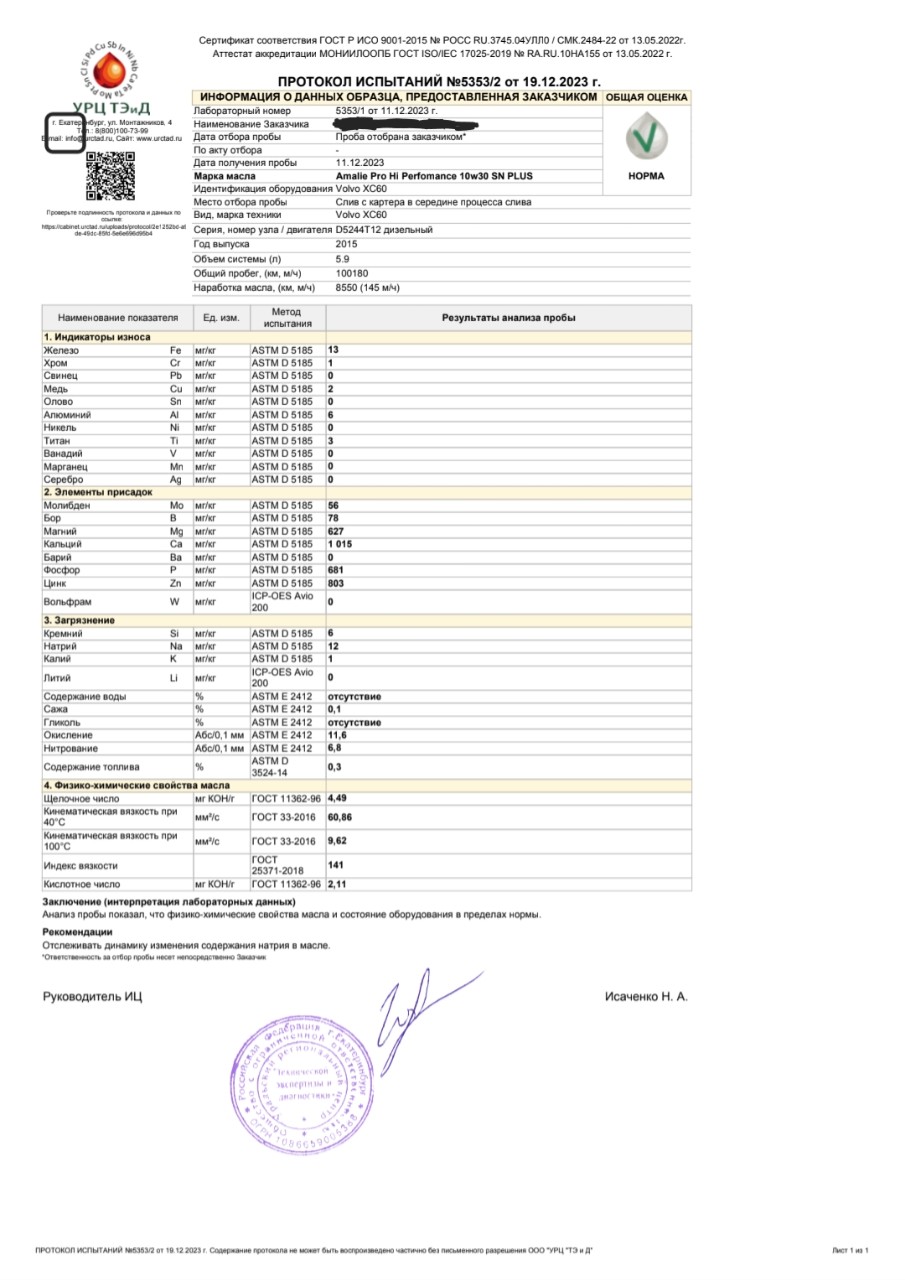

Масло: Amalie Pro Hi Perfomance 10w30 SN PLUS
Автомобиль: Volvo xc60, год 2015
Двигатель: дизельный D4, D5244T12, 181 лс, автоматическая коробка передач
Общий пробег: 100180 км.
Пробег масла: 8550 км
Время работы: около 145 часов
Расход масла: масло не доливал
Чип-тюнинг, оптимизация: всё штатно.
Присадки: нет
Ремонт, оптимизации: нет
ГРМ: ремень
Время работы: август-сентябрь
Топливо: Дизель (Татнефть, Танеко)
Профиль вождения: тяжелые условия, много скорости и езды внатяг по серпантинам Крыма
Количество масла: 5,9 л на замену
Отбор масла: Слив с картера в середине процесса слива в сухую бутылку.
Анализ Volvo XC60 .jpg (165.26 КБ) 3692 просмотра

Отличнейший анализ, особенно для дизеля. Мне кажется так можно было и вдвое дольше кататься.

GReY, на полусинтетике не решился на больший интервал. Вообще цель была посмотреть разницу в износе между 0w-30 и 10w30. На 0w-30 железа было 20 единиц за 235 моточасов и 10 тыс пробега, а тут 13 единиц за 8500 пробега и 145 моточасов. Разницы не увидел, поэтому буду лииь зимой 0w-30, а летом 5w-30, 10w30, 0w-40 (запас есть)
