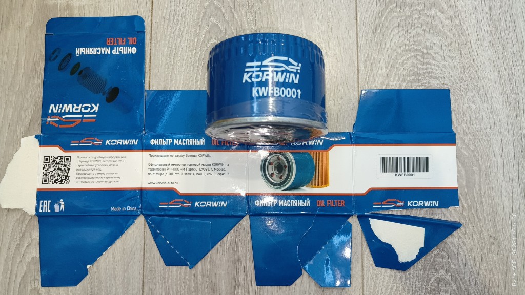

Распил масляного фильтра KORWIN KWFB0001
Цена 246 руб
Применимость - ВАЗ передний привод

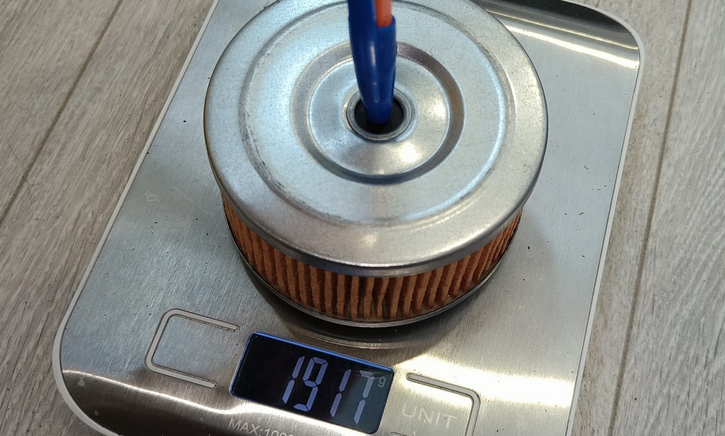

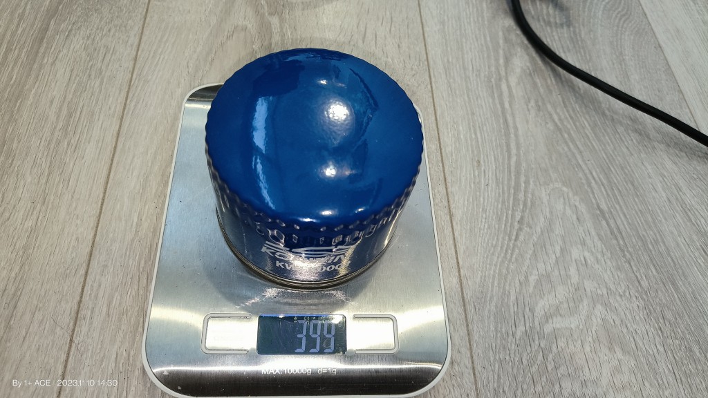

Вес фильтра 399 грамм

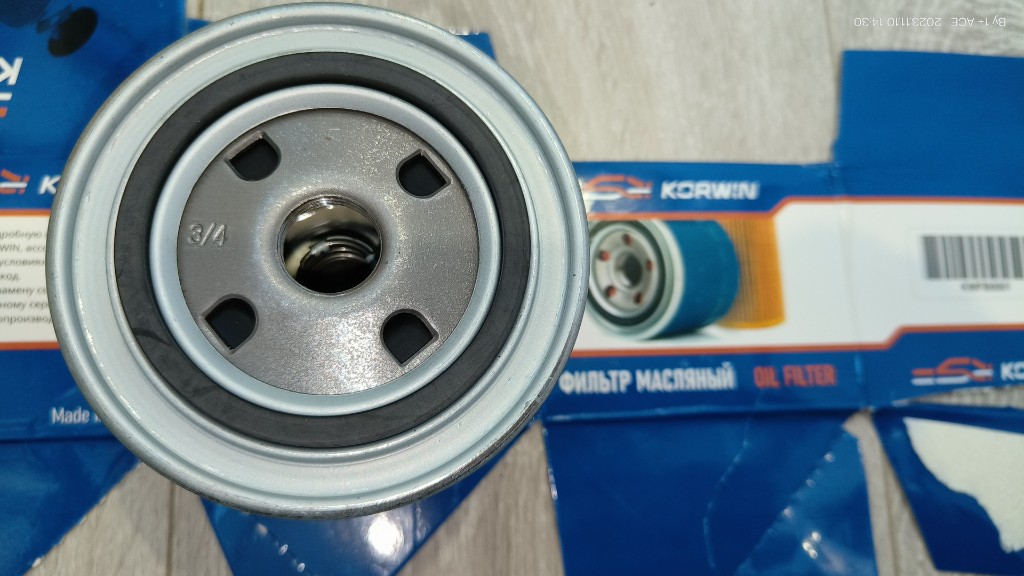

Диаметр 93,5 мм
Высота 71,0 мм
Уплотнительная резинка 62-71 мм
Резьба 3/4"

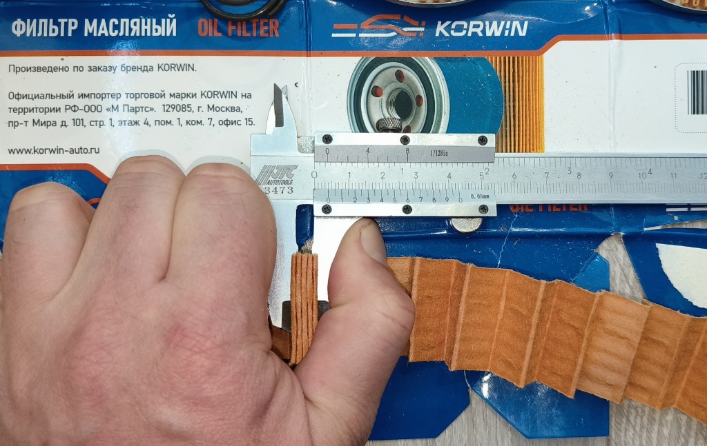

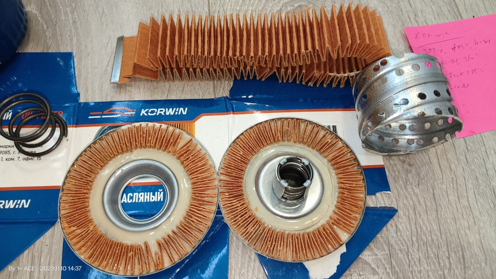

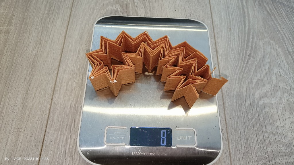

Площадь фильтрации 595 см2, толщина материала 0,37 мм, вес бумаги 8 грамм, плотность 0,363 г/см3

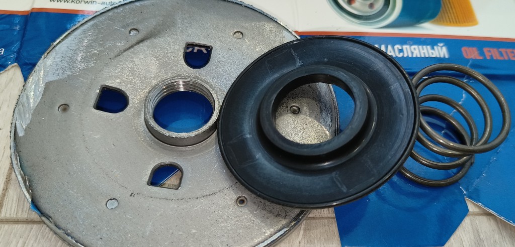

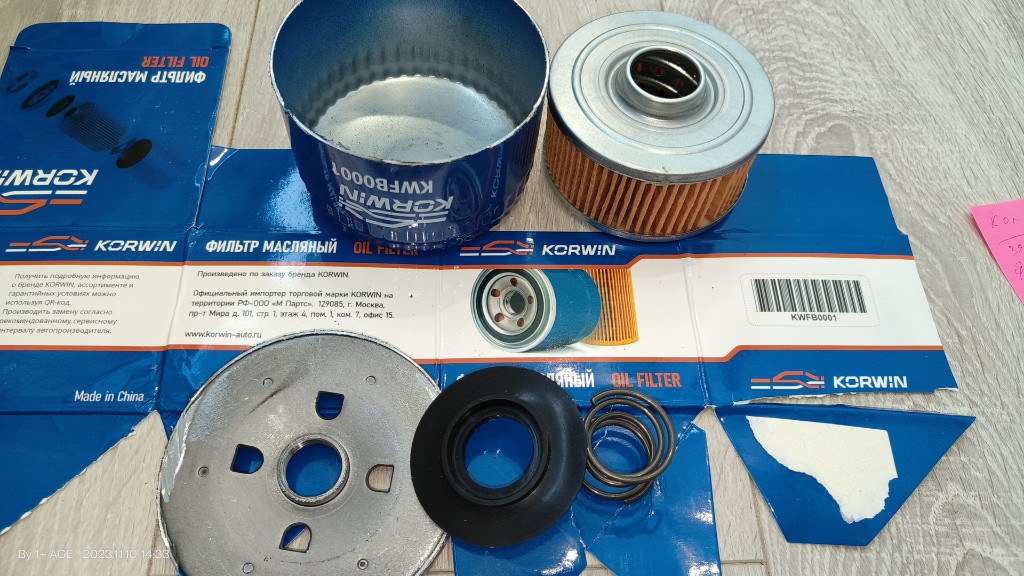

Резьба нормальная, профиль чистый, торец обработан

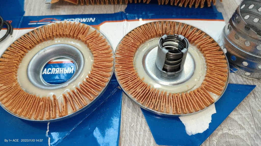

Обратный клапан из немного дубуеющей на морозе резины
Хорошо поджат в закрытом положении, преднатяг порядка 2 мм.
Перепускной клапан из пластика, давление срабатывания в норме
Заливка герметиком нормальная - равномерный слой
Сам герметик напоминает китайские MAHLE, очень твердый хрупкий герметик
Туба обычная, опасных элментов нет.
Бумага визуально и тактильно правильная, какая должна быть в маслофильтрах.
Толщина средняя.

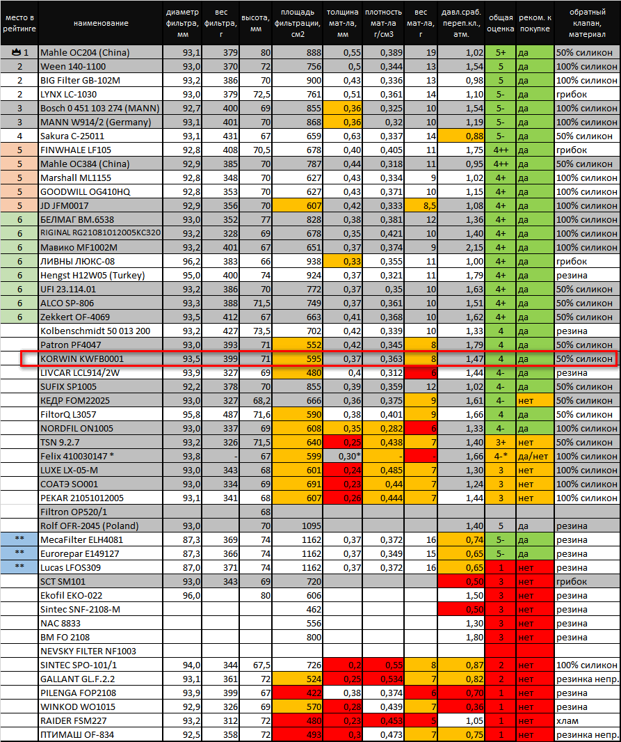

На 90% это копия ALCO SP-806 Масляные фильтры ALCO (Пост Gubkin #106474)
Чуть иное основание с резьбой, чуть иная бумага, чуть иной перепускной клапан
ALCO SP-806 выглядит по савокупности чуть получше
Обычный типичный средний фильтр. Ставить можно.
Конечно далеко не ТОП.
Общая оценка 4
Обычный средний фильтр. Уровень Kolbenschmidt 50 013 200 и Patron PF4047
