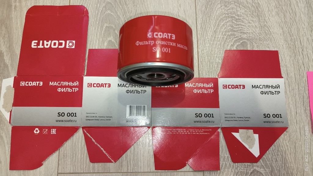

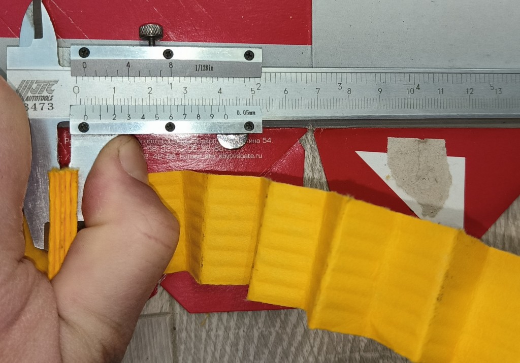

Распил масляного фильтра СОАТЭ SO001
Цена 266 руб
Применимость - ВАЗ передний привод
Аналог - MANN W914/2
"Старооскольский завод автотракторного электрооборудования им. А.М.Мамонова" оказывается типо делает фильтра

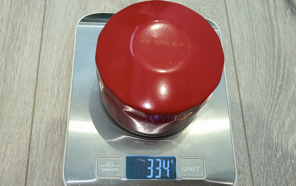

Вес фильтра 334 грамма

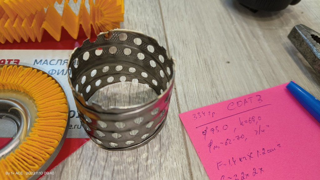

Диаметр 93,0 мм
Высота 69,0 мм
Уплотнительная резинка 62-70 мм
Резьба 3/4"
Усилие открытия перепускного клапана 1,4 кг, диаметр седла 1,2 см, давление срабатывания
1,24 атм

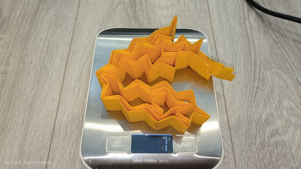

Площадь фильтрации 691 см2, толщина материала 0,23 мм, вес бумаги 7 грамм, плотность 0,440 г/см3

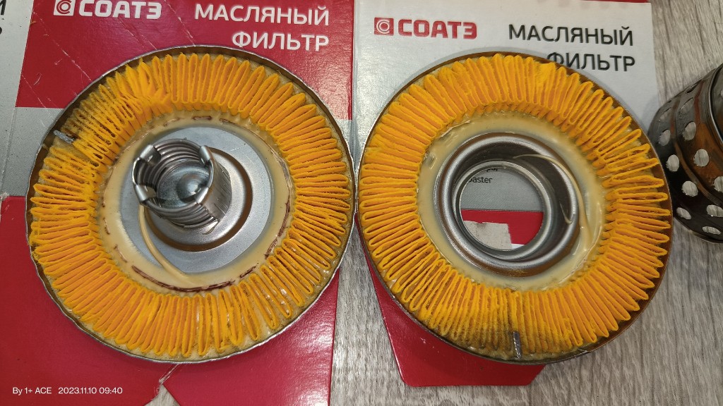

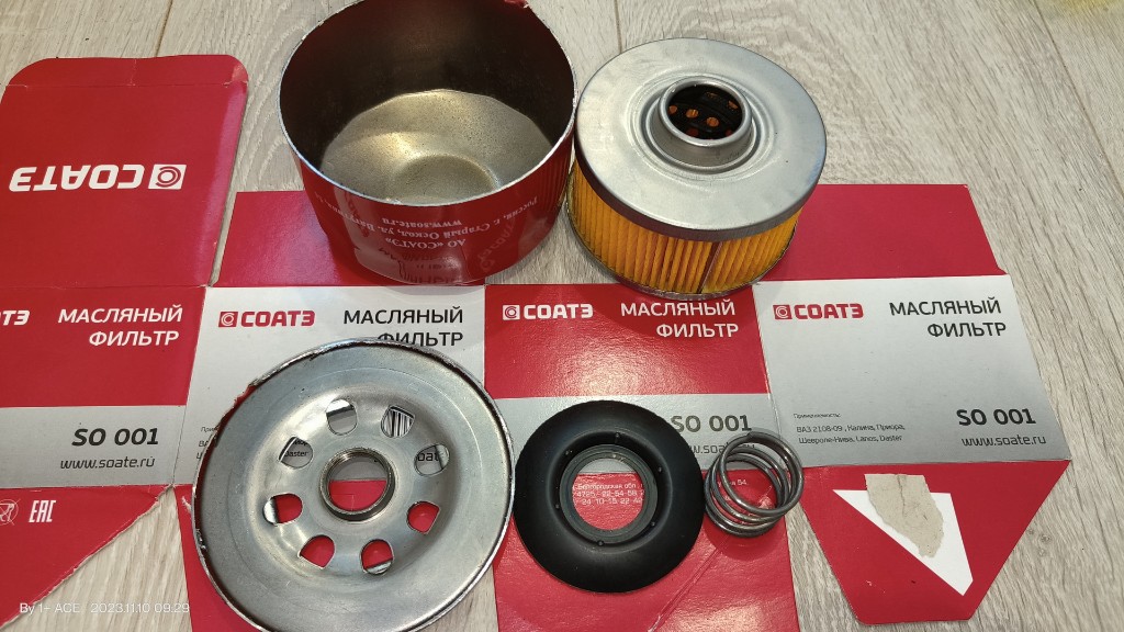

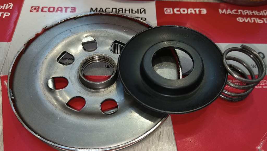

Резьба на фильтре нормальная. Профиль чистый, торец обработан

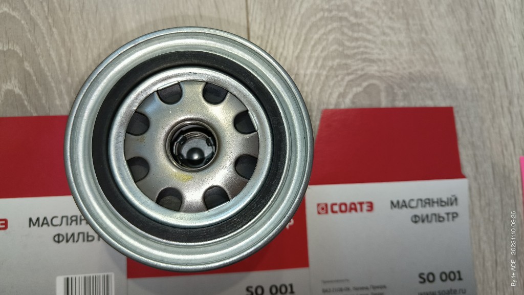

Обратный клапан 100% силикон, в -20С не теряет эластичность
Поджат хорошо катушкой в закрытом состоянии порядка 3 мм преднатяга.
Перепускной клапан из резины, поджат пружиной через шайбу
Всё грамотно сделано.

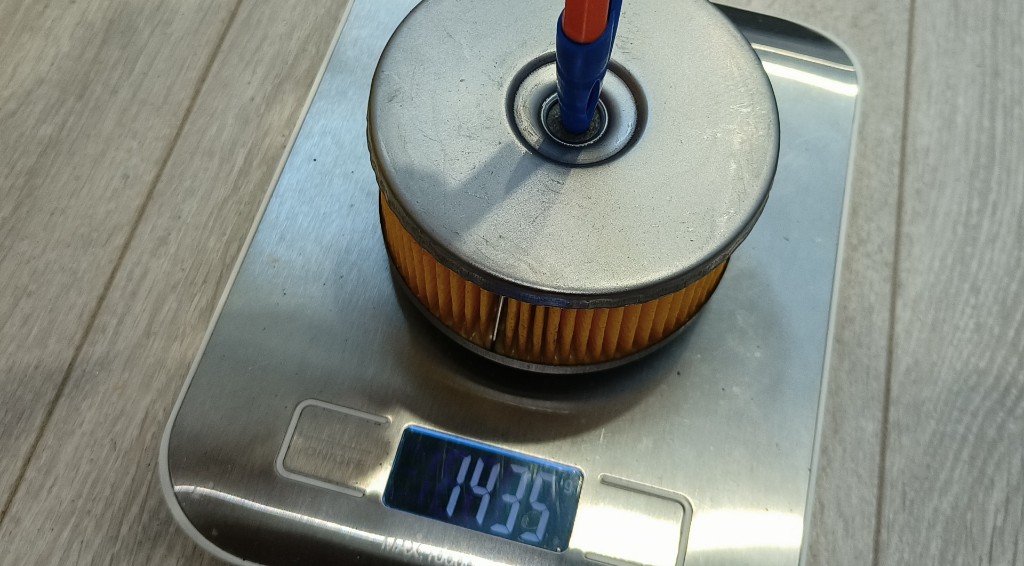

Центральная тубу средняя, опасных элементов нет. Выглдяит страшновато

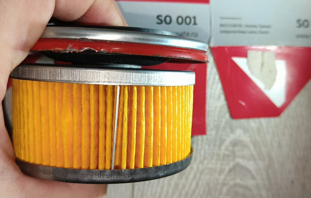

Заливка герметиком оригинальная, с узорами от автомата нанесения
Слой равномерный, непроклея или излишков нет.
Но вот эти маленькие узоры настораживают, вдруг они отвалятся и полетят в ДВС

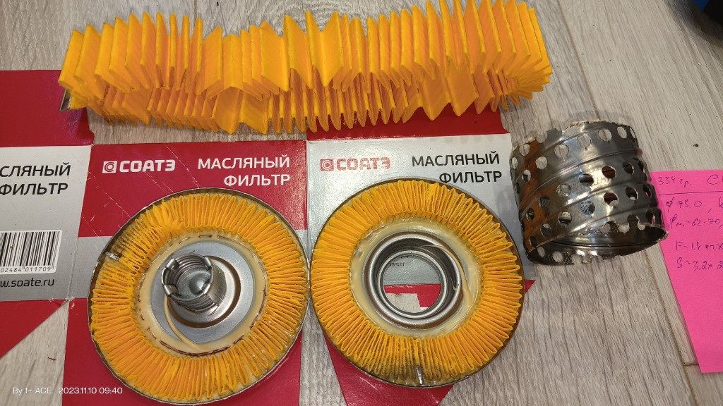

Бумага странная, по-моему дилетантскому мнению неправильная
Оранжевая, тонкая. Это видимо какое-то отечественное производство.

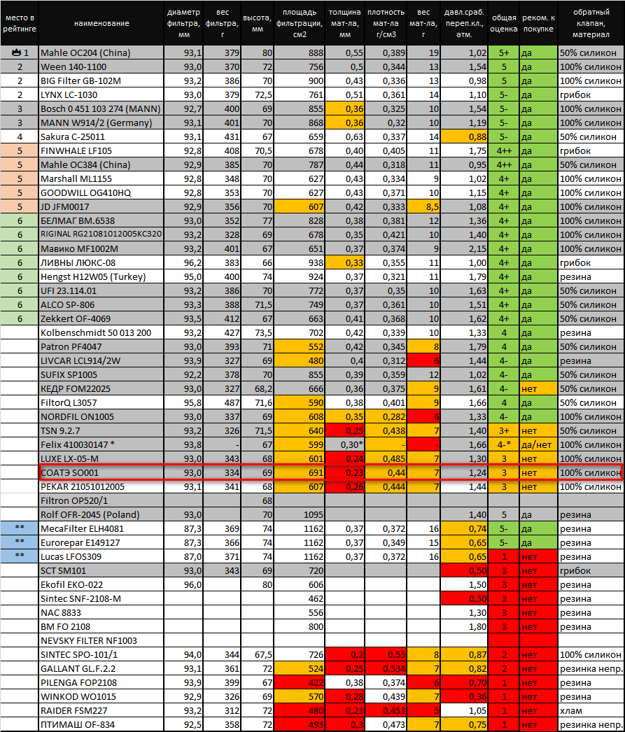

Минусы фильтра:
1) неряшливо нанесён герметик
2) непонятная фильтрующая бумага
3) бумаги мало по весу, но нормально по площади фильтрации
Фильтр имеет клоны, можете посмотреть там что про них сказано
LUXE LX-05-M Масляные фильтры LUXE (Пост Gubkin #107519)
PEKAR 21051012005 Масляные фильтры - PEKAR (Пост Gubkin #103896)
NAС 8833
Нравится поддерживать отечественного производителя, лучше тогда возьмите
БЕЛМАГ BM.6538
RIGINAL RG21081012005KC320
ЛИВНЫ ЛЮКС-08
Общая оценка 3
Не рекомендован к покупке
