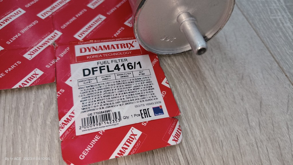

Распил топливного фильтра DYNAMATRIX DFFL416/1
Цена 159 руб
Аналог MANN WK6002

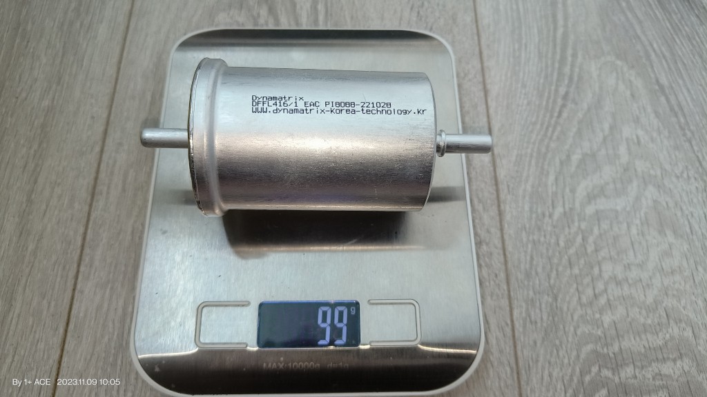

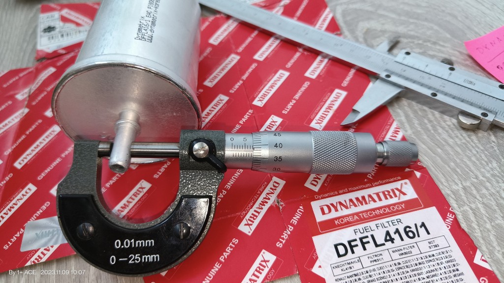

Вес фильтра 99 грамм
Диаметр корпуска 54,9 мм
Длина 137,0 мм
Диаметр штуцеров 7,90 мм с одной стороны, 7,87 мм с другой

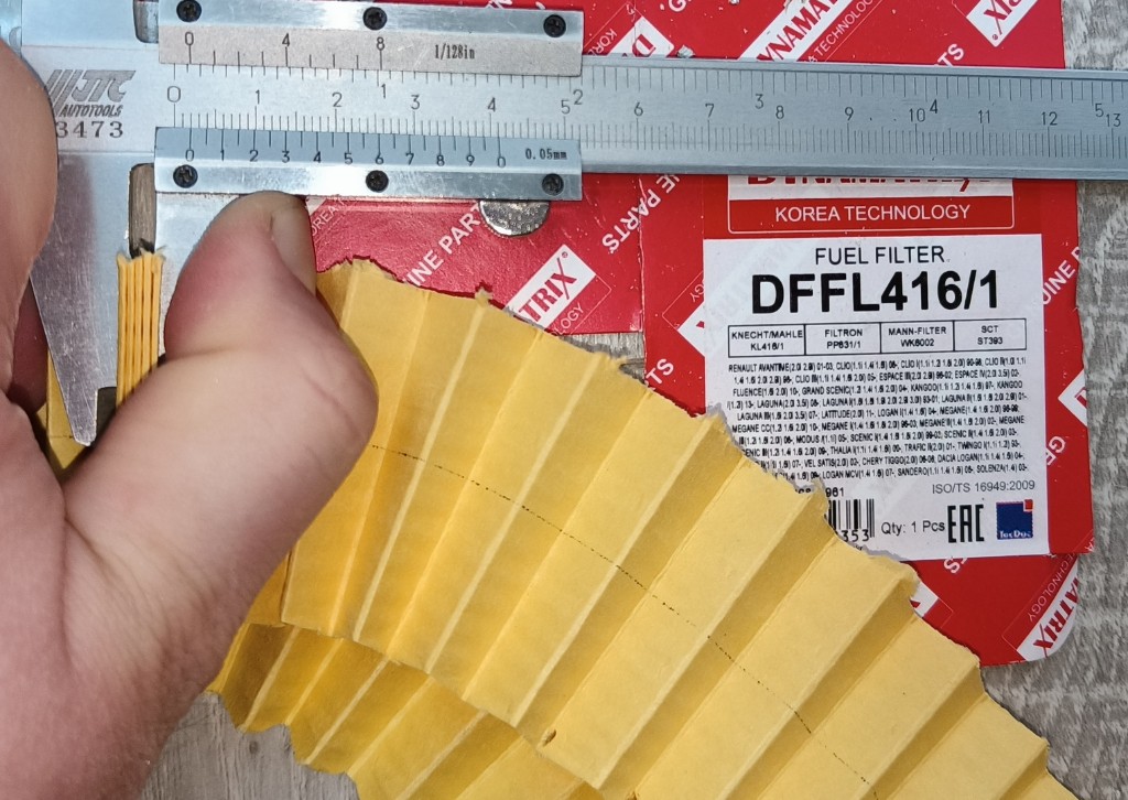

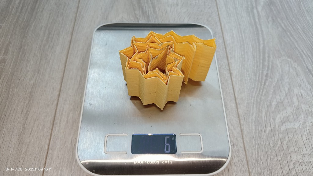

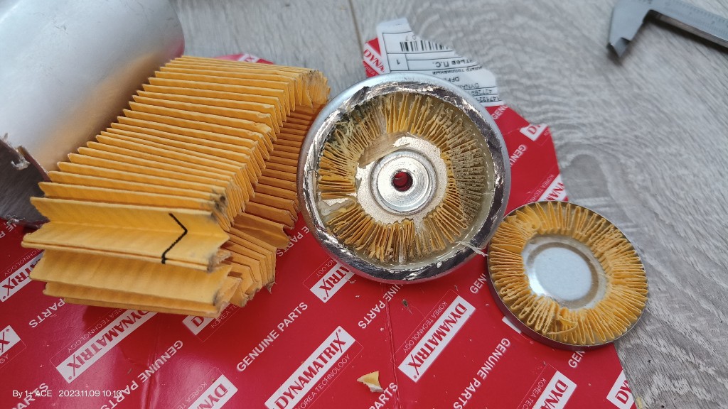

Площадь фильтрации 581 см2, толщина материала 0,19 мм, вес бумаги 6 грамм, плотность 0,544 г/см3

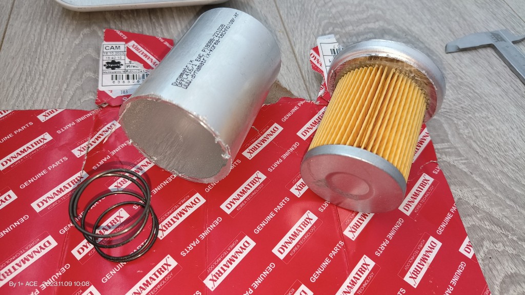

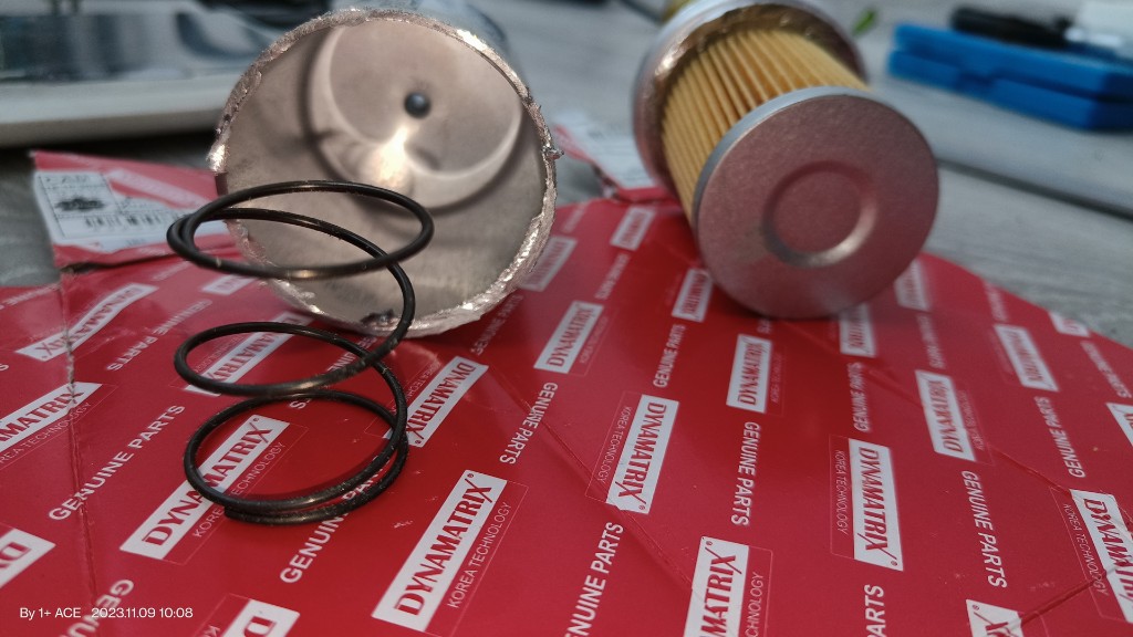

Корпус не очень качественно сделан
Полиграфии на корпусе минимум, только строчка с фирмой, моделью и сайтом компании :)

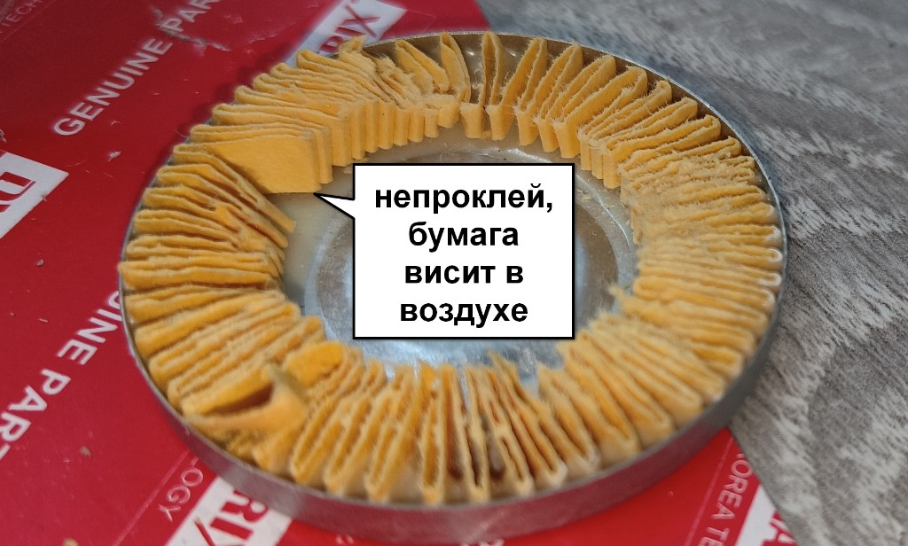

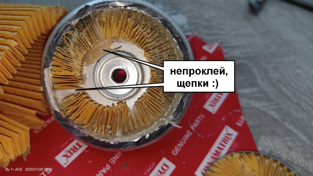

С одной стороны катушки большой непроклей бумаги, на фото не передается, а вот в видео обязательно покажу.
С другой стороны непроклей небольшой есть, плюс еще щепка деревянная с соседней пилорамы :)))
Бумага тактильно хлам полный, хрустит как картон, разрыв её покажу в видео.

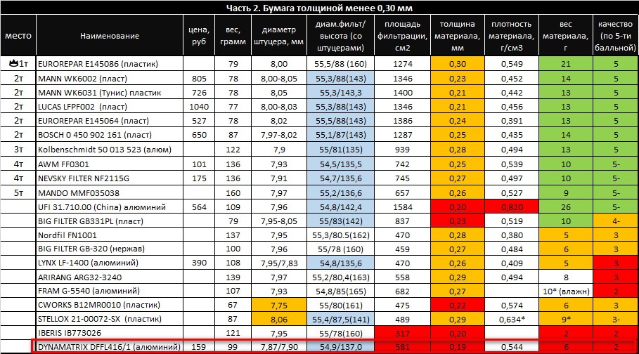

Наверное антирекорд в таблице по толщине, всего 0,19 мм

Общая оценка 2
Хлам
