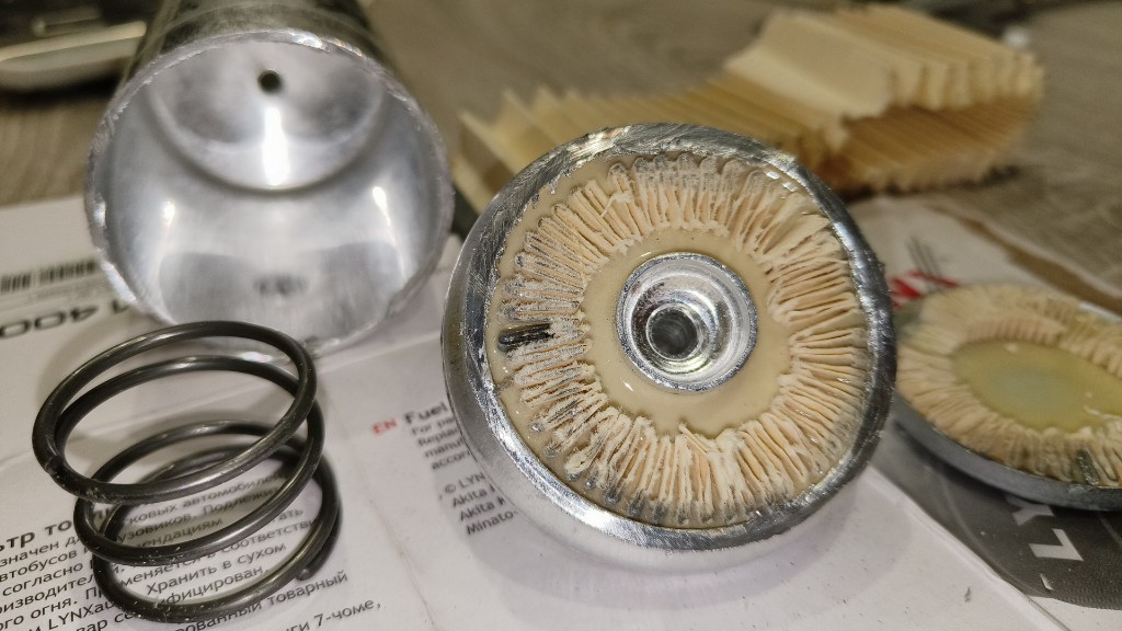

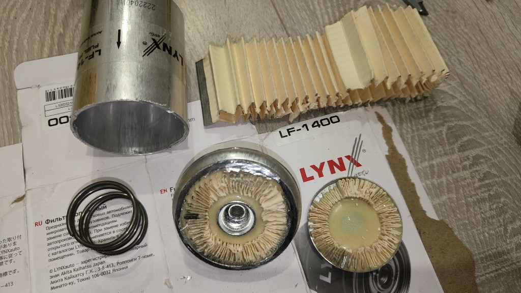

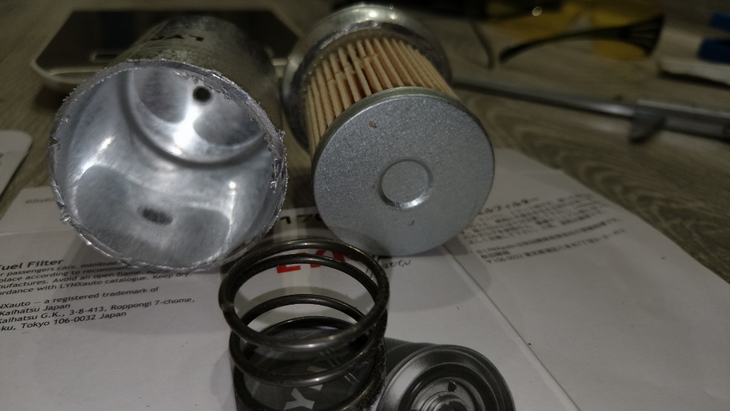

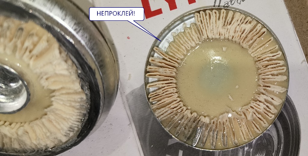

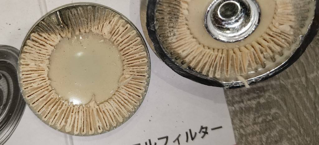

Сегодня заморочился распилом топливного фильтра для бензинки Lynx LF1400
Выскажу конечно имху, но фильтр мне совершенно не климатит. Сама касета маленькая и поэтому фильтровального материала не мого, пружину даже туда впендюрили, наверное что-бы не болталась и ненароком не оторвалась эта самая касета фильтровальная. Да и сам материал тонкий и рвется "как рыба об лед". Проклейка ФМ неряшливая, капли герметика как "гавно в проруби" висит. Даже с учетом того, что изнутри проклейка вроде как и ничего, да и как-бы пробелов нет ни снаружи ни из нутри, но само качество мне лично совершенно не нравиться и у меня совсем нет желания покупать еще раз этот топливный фильтр. Я сегодня скидывал распил фильтра ASHIKA 3001120, так вот при чуть большей цене Lynx LF1400 рядом не стоял и по качеству ФМ и по качеству сборки. Все имхо конечно.

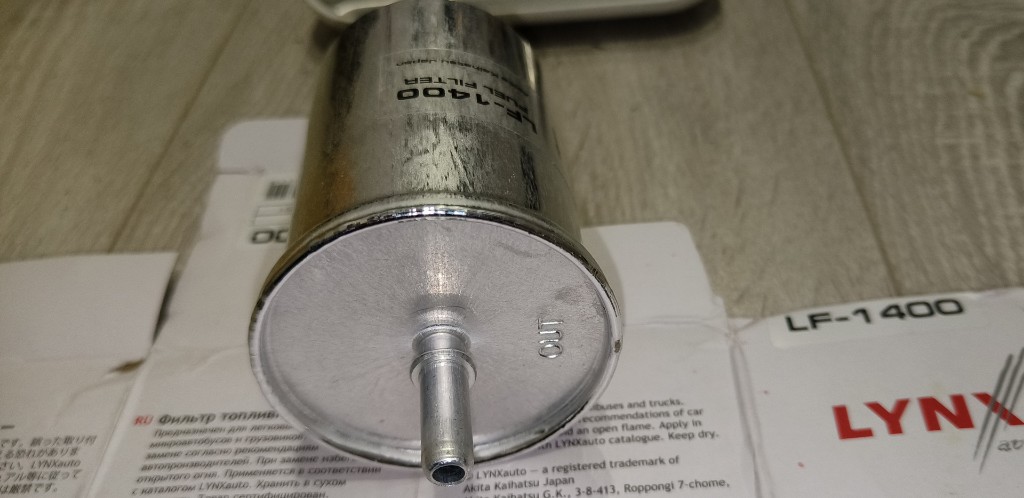

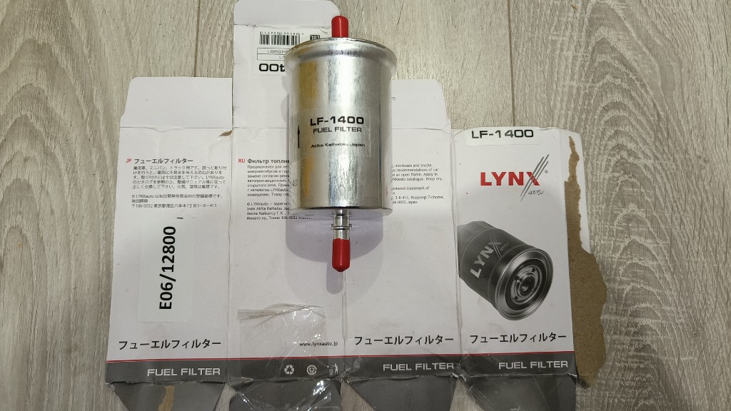

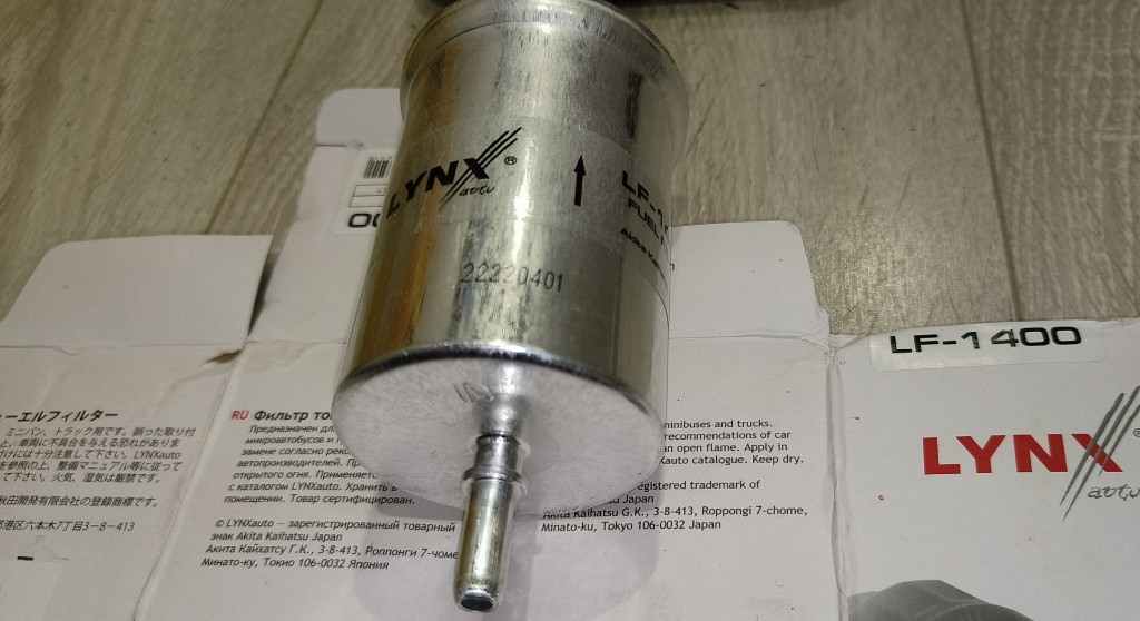

Распил топливного фильтра LYNX LF-1400
Цена 390 руб
Вес 108 грамм
Диаметр 54,8 мм
Длина 135,6 мм
Штуцеры 7,95/7,83 мм

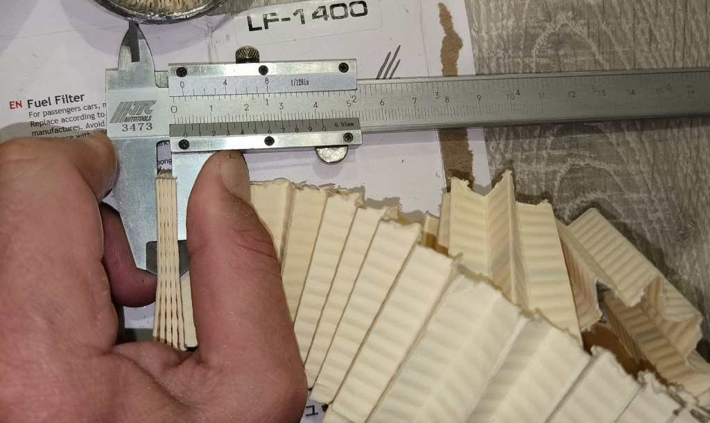

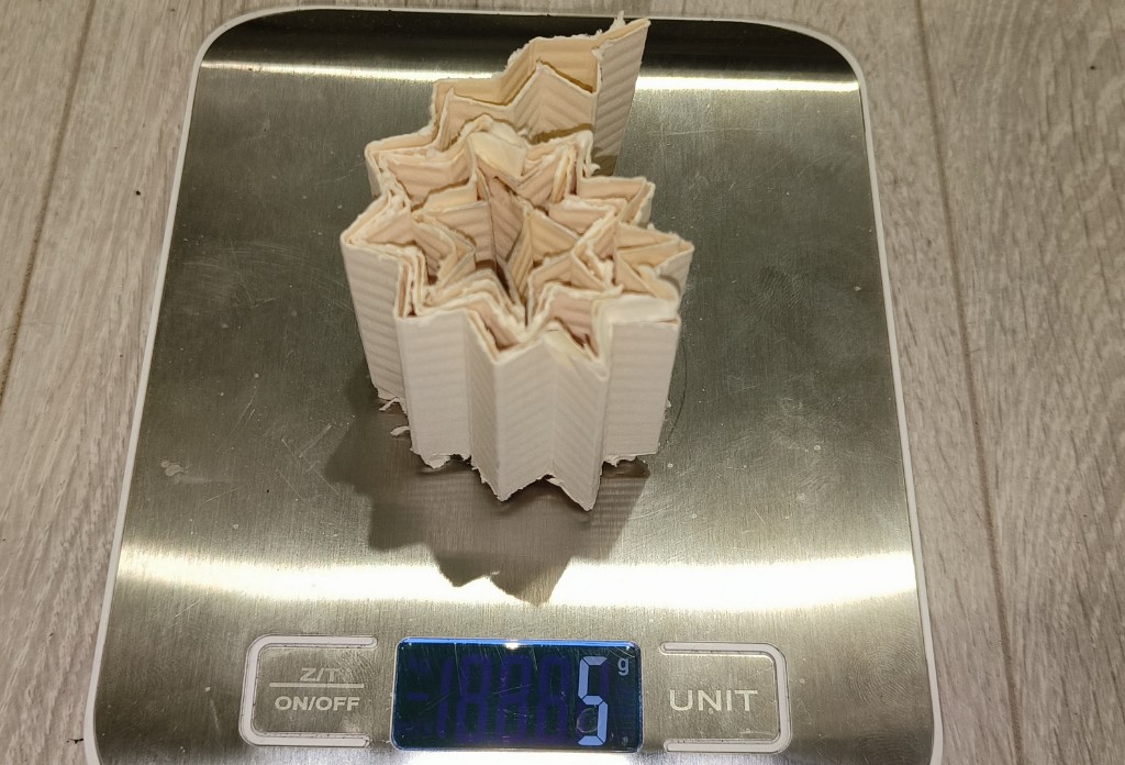

Площадь фильтрации 470 см2, толщина бумаги 0,26 мм, вес бумаги 5 грамм, плотность 0,409 г/см3
Фильтр сразу не вызывает доверие, сделан довольно топорно.
Материалы и обработка какой-то фабрики
Штуцер еще в диаметр с одной стороны 7,83 мм... После старого фильтра где 8,00 мм может вообще побежать по соединению если резиновое колечко старое и задубело.
Герметиком с одной стороны залито отлично, а с другой непроклей.
Это все... решето.
Бумага тактильно не понравилась, очень тонкая и хлипкая.
Даже в МАНДО как-то она больше внушала доверие.
В общем всё плохо
- бумаги мало
- она тонкая
- непроклей
- штуцер с заниженным диаметром
Общая оценка 3
Не рекомендован к покупке! Т.к. непроклей бумаги!

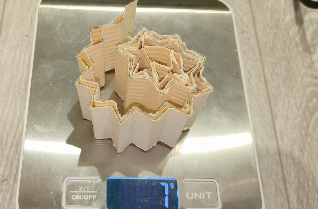

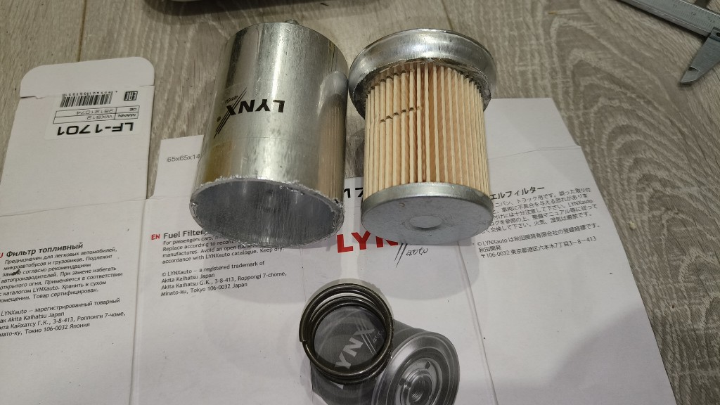

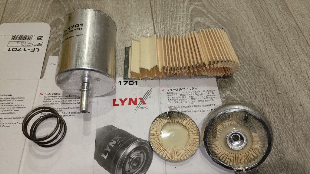

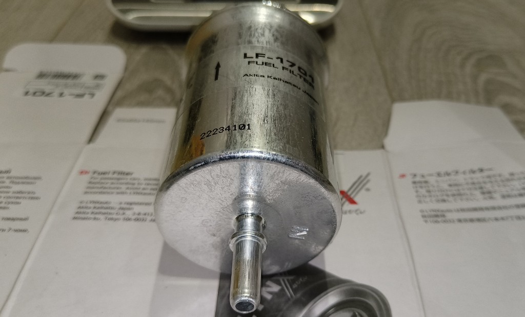

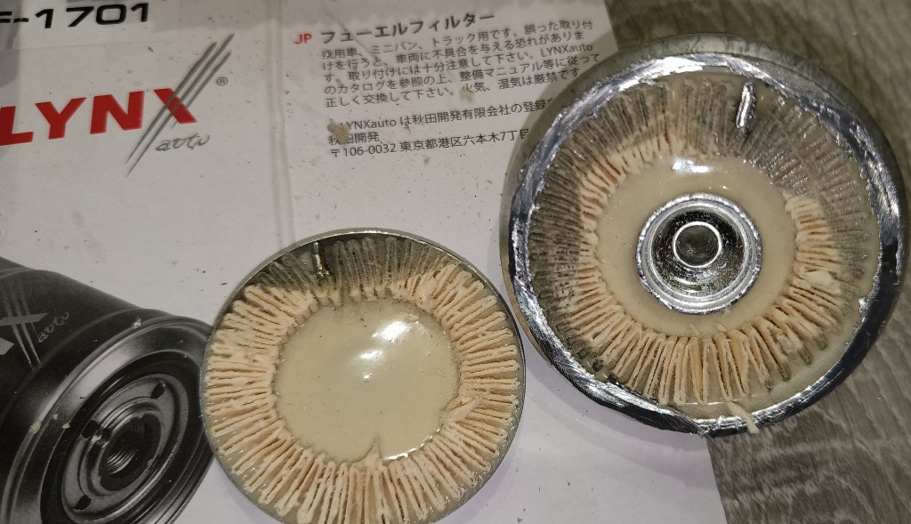

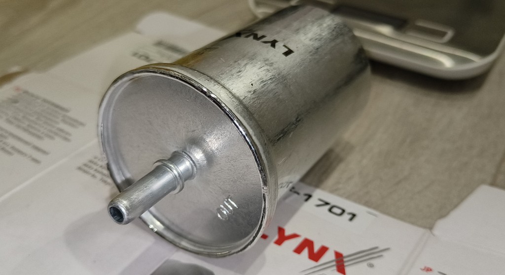

Распил топливного фильтра LYNX LF-1701
Цена 489 руб
Вемс фильтра 112 грамм
Диаметр корпуса 54,9 мм
Длинна 136,2 мм
Диаметр штуцеров 7,86/7,94 мм
Площадь фильтрации 470 см2, толщина материала 0,37 мм, вес бумаги 7 грамм, плотность 0,403 г/см3
Полная копия предыдущего LYNX LF-1400
Но тут использовали бумагу получше
Там была 0,26 мм, тут 0,37 мм
А что нельзя просто убрать этот дешевый аналог и выпускать просто ОДИН фильтр сразу хороший ?
С герметиком тут проблем так же нет, равномерный толстый слой.
Непроклея или соплей нет.
Бумага тактильно нормальная, самая что ни есть средняя.
Фильтр среди конкурентов конечно выглядит слабым
Уровень где-то JS ASAKASHI FS618J
Цена почти 500 руб на данный фильтр точно не соответствует качеству
Есть и дешевле и лучше.
Общая оценка 5-
Рекомендован к покупке!
