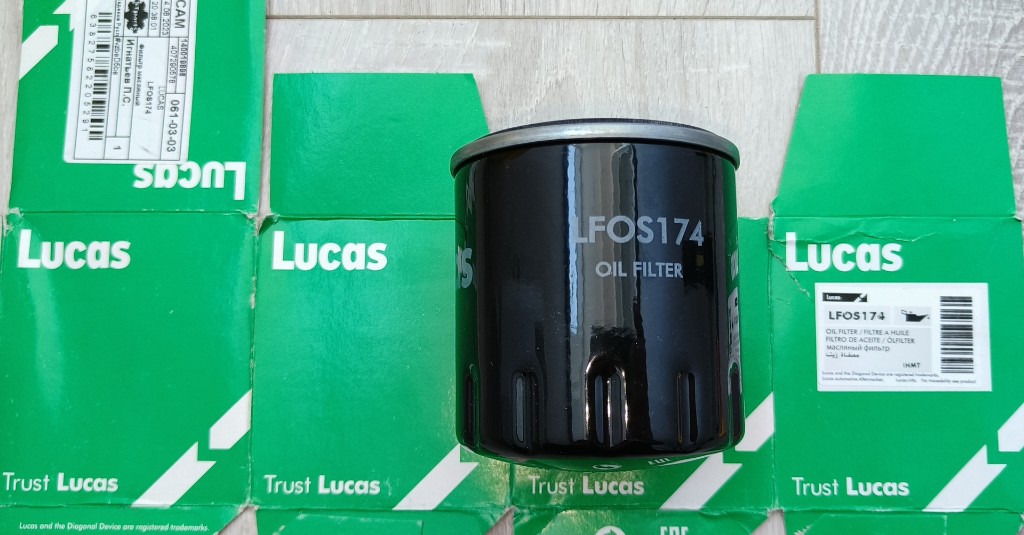

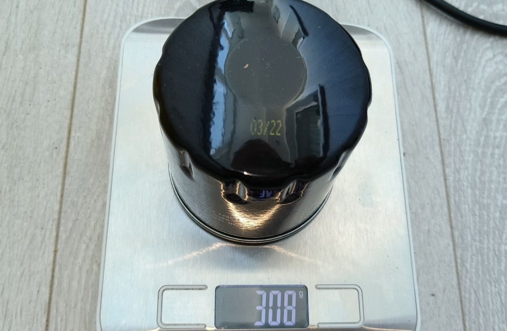

Распил масляного фильтра LUCAS LFOS174
Цена 351 руб
Аналог MANN W712/83 https://catalog.mann-filter.com/EU/rus/ ... W%20712~83

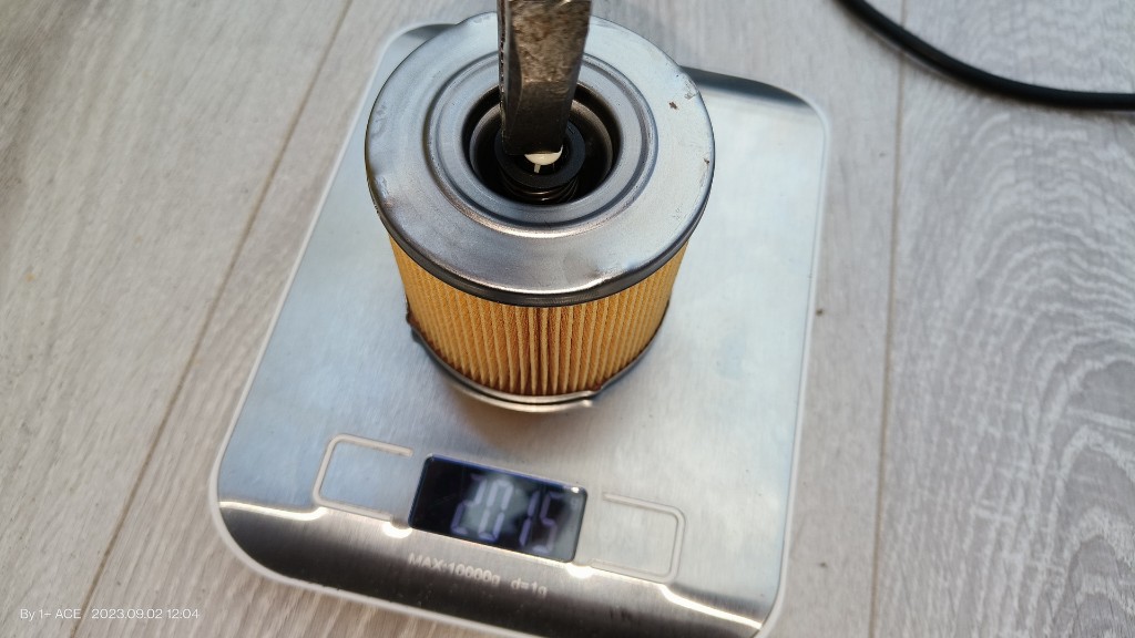

Вес фильтра 308 грамм
Диаметр 76,2 мм
Высота 85 мм
Уплотнение 62-71 мм
Резьба 3/4"

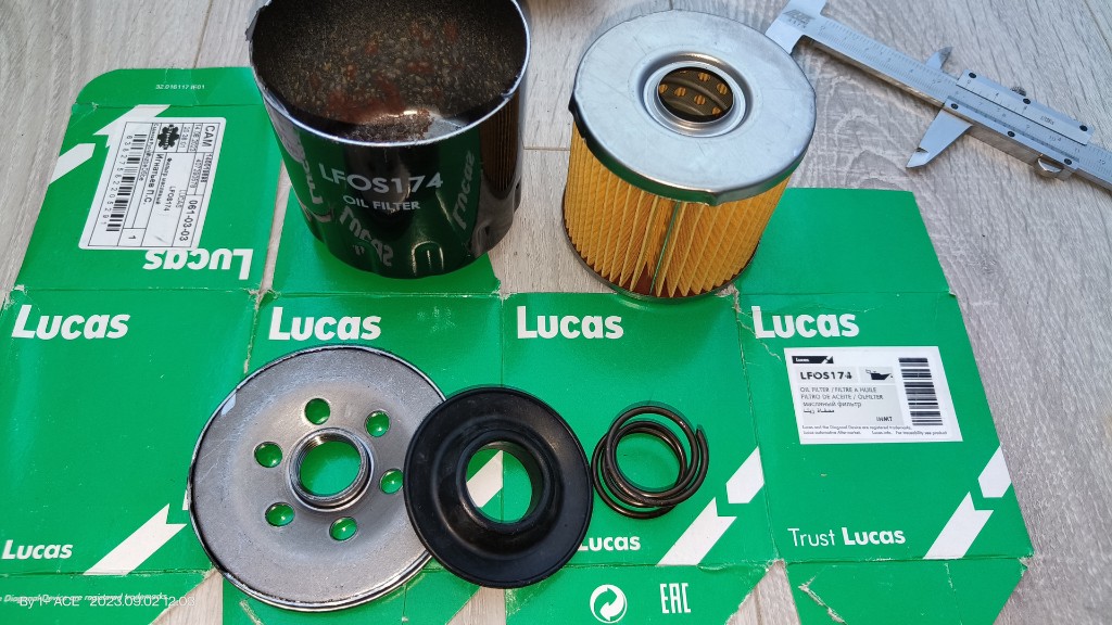

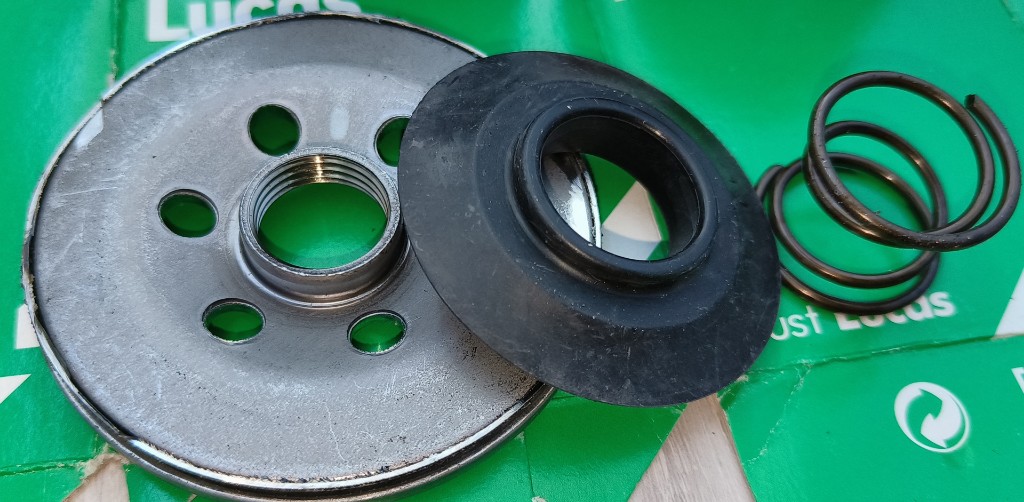

Усилие открытия перепускного клапана 1,9 кг, диаметр седла 1,45 см, давление срабатывания 1,15 атм

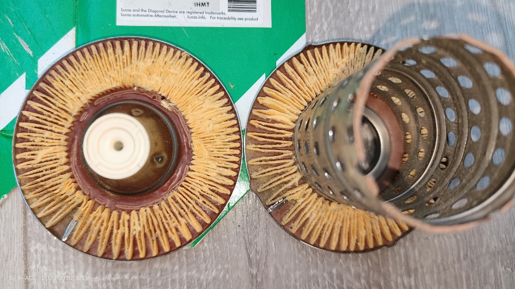

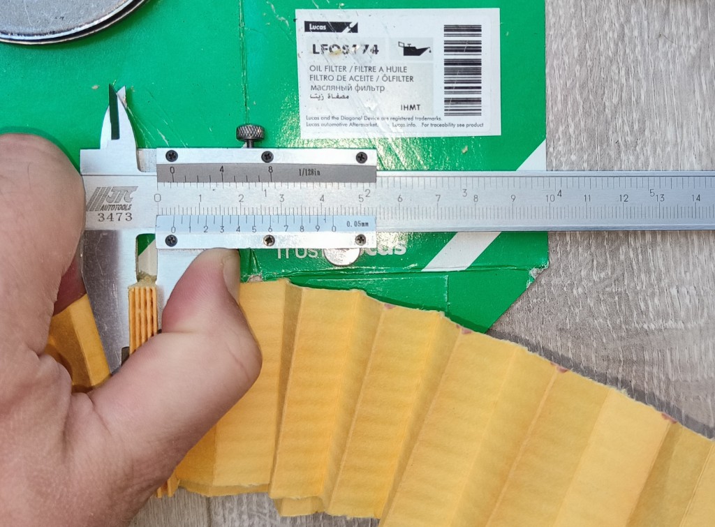

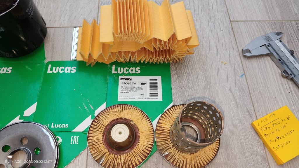

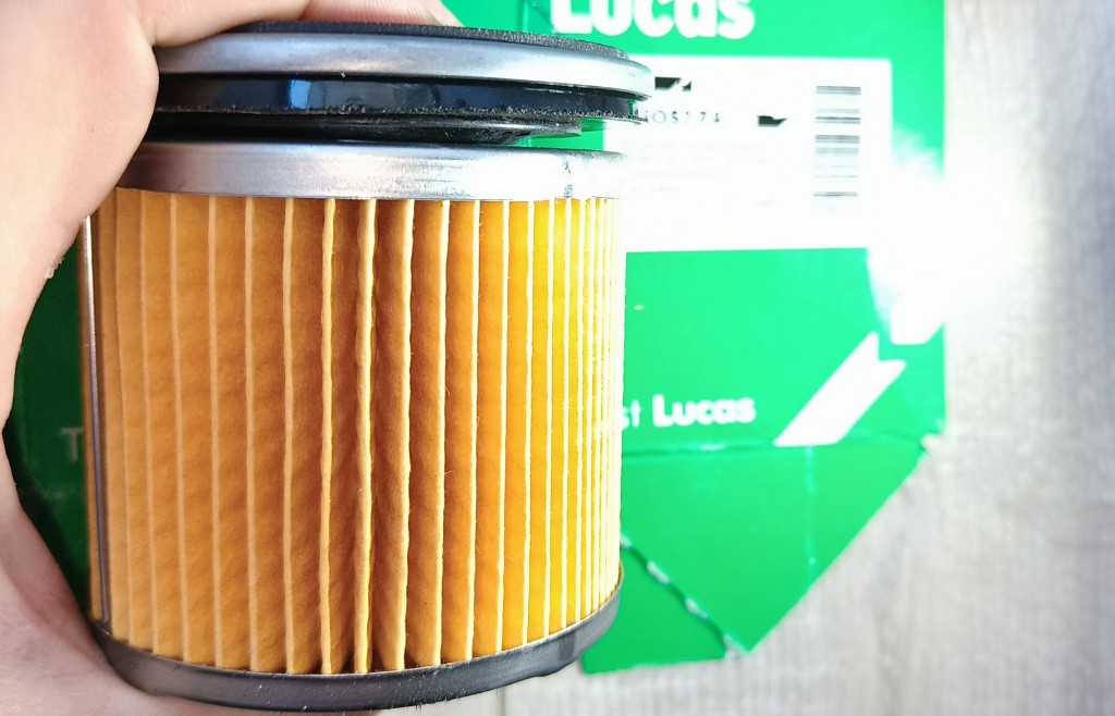

Плозадь фильтрации 1092 см2, толщина бумаги 0,38 мм, вес бумаги 15 грамм, плотность 0,361 г/см3

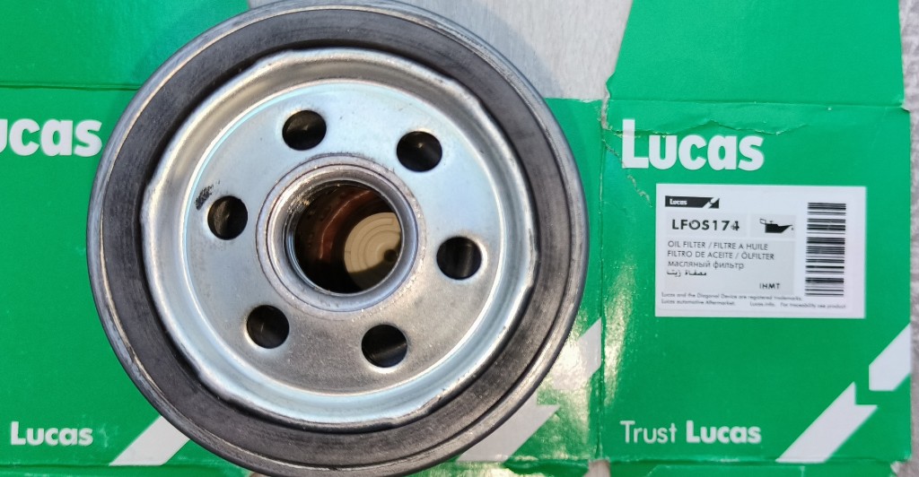

Резьба идеальная!
Обратный клапан из 50% силикона для простоты описания свойств.
Поджат катушкой в закрытом состоянии порядка 1-2 мм. Есть пространство для открытия клапана, но небольшое.
Перепускной клапана типо "гарпун" и тут проблем с заниженным давлением перепуска нет! Отличный показатель в 1,15 атм!

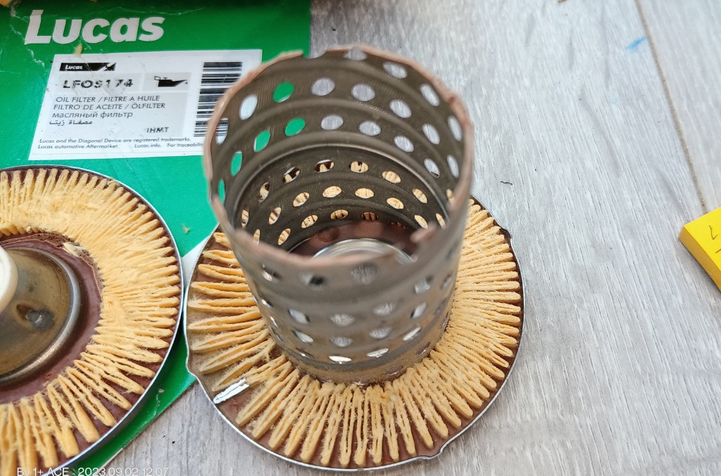

Центральная туба отличная, проблем нет.
Заливка герметиком прекрасная, равномерный толстый слой эластичного и очень прочного герметика.
Бумага средняя по толщине, отличного качества тактильно и на разрыв.
Плозадь фильтрации и вес бумаги по максимому для данного типоразмера.

Была бы бумага 0,5-0,6 мм поставил бы 5+
