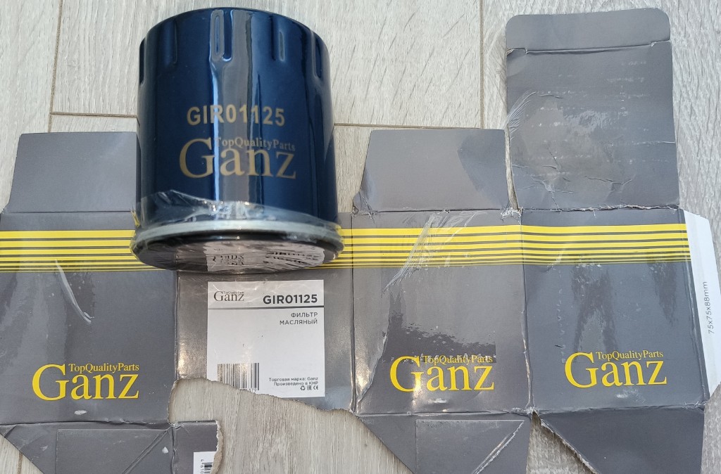

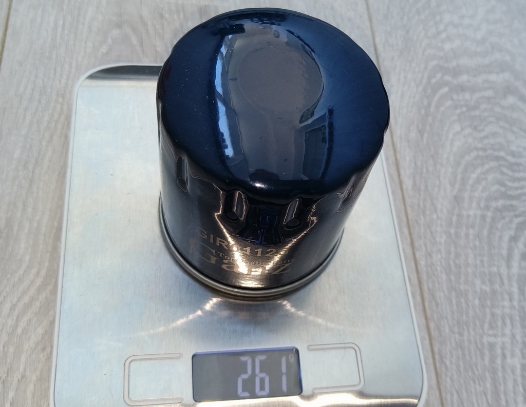

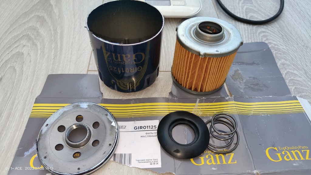

Распил масляного фильтра GANZ GIR01125
Цена 222 руб

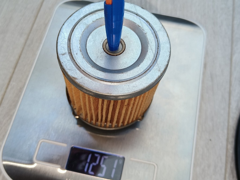

Вес фильтра 261 грамм
Диаметр 74,9 мм
Высота 90,0 мм

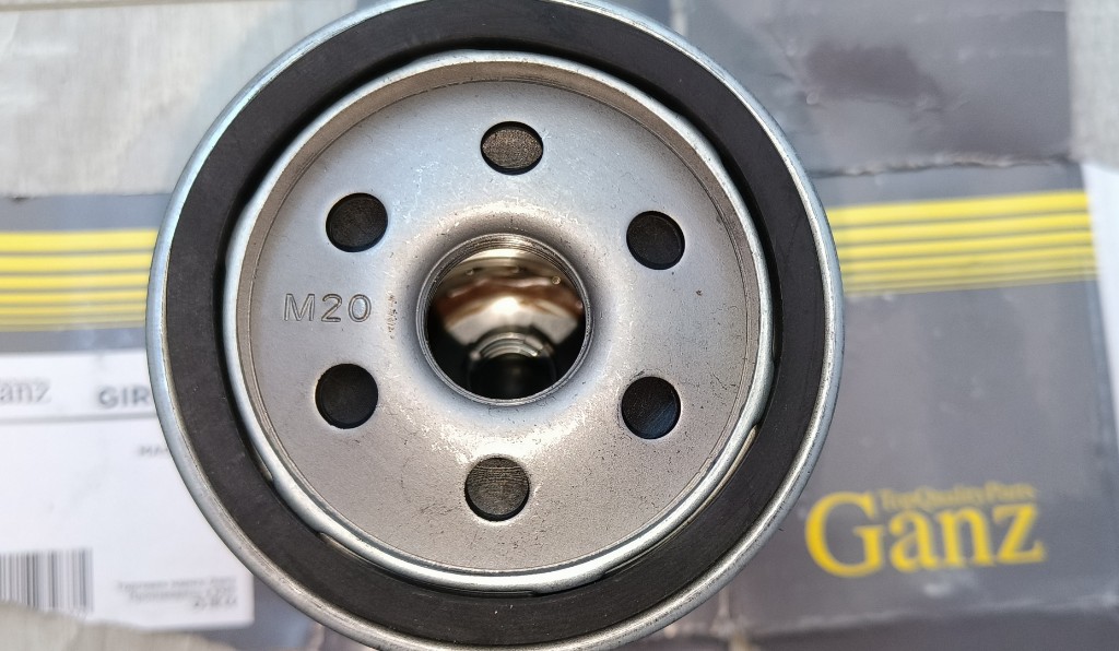

Резьба М20х1.5
Уплотнение 63-72 мм

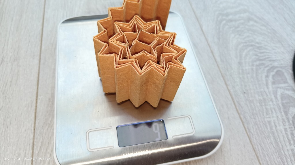

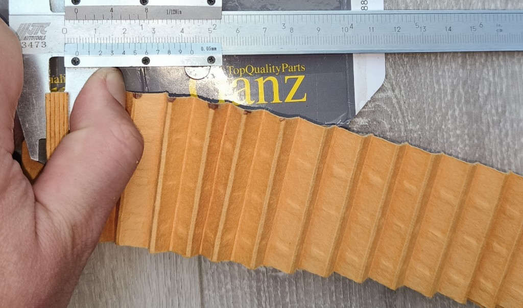

Площадь фильтрации 697 см2, толщина материала 0,41 мм, вес бумаги 9 грамм, плотность 0,315 г/см3
Резьба средняя, профиль чуть как в Ме пыли.
Торец с небольшими заусенцами.

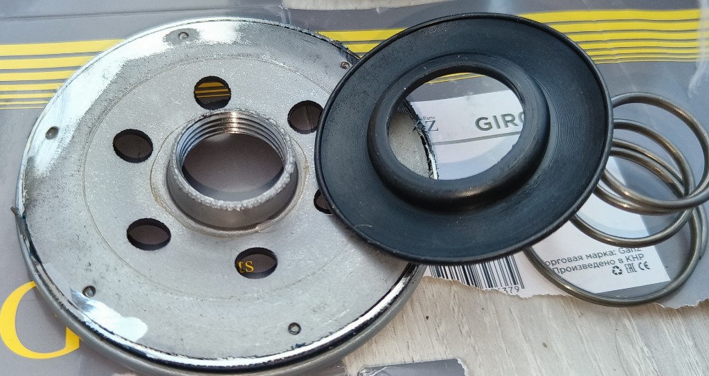

Обртаный клапан из немного дубеющей на морозе резины, назвал для понимания 50% силикон.
Особого поджатия в закрытом положении нет.
Есть сомнение в герметичности.
Пространство для открытия клапана есть.

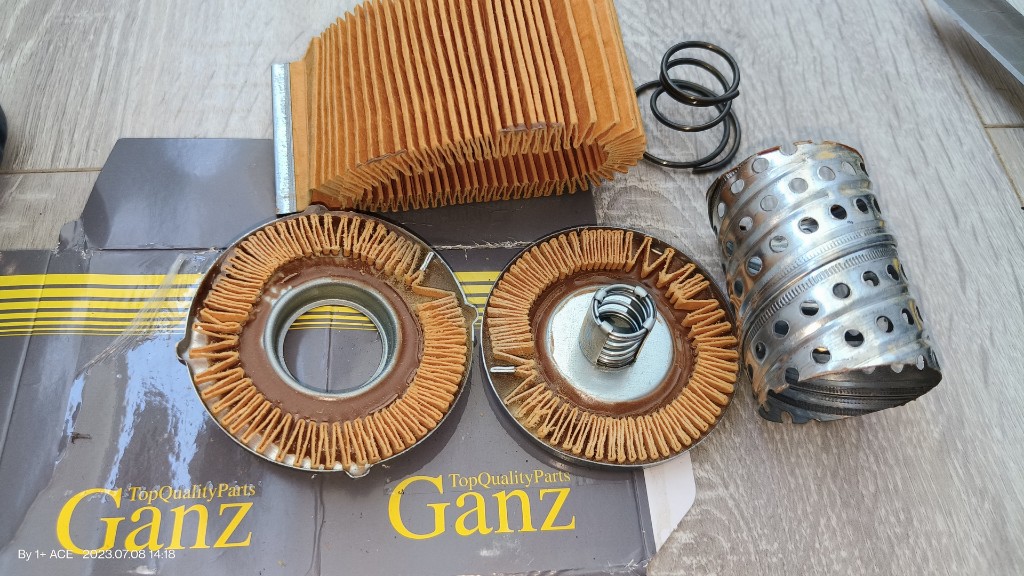

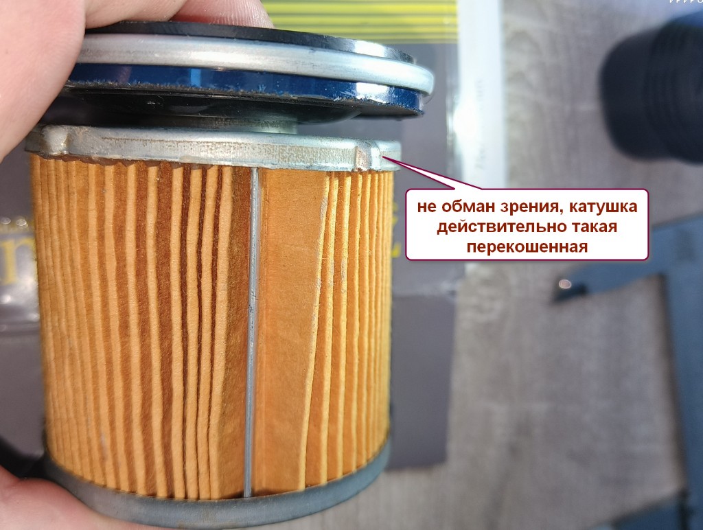

Катушка вся кривая, донышки не параллельны.
Складки косые кривые, неравномерные. Вид удручающий.

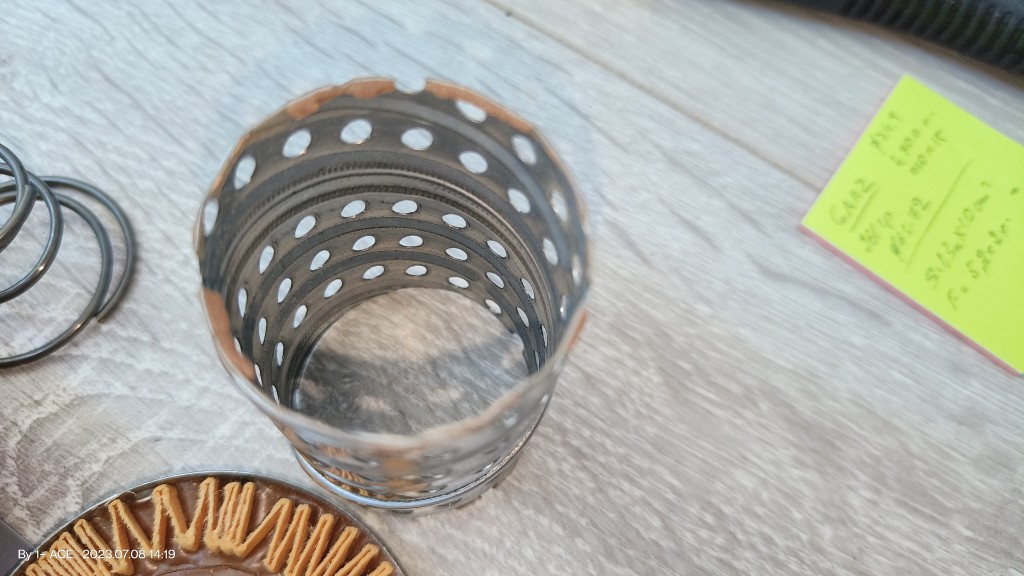

Перепускной клапан из металла.
Давление срабатывания в норме.
Туба нормальная, обычная. Опасных элементов нет.
Непроклей бумаги с одного конца просто чудовищный.
Такие косяки даже в дешмане редко встречаются.
Бумага вроде как толстая 0,41 мм, но не понравилась редкая плиссировка.
Такая бумага часто мелькает в подделках на сайте контрафакта.нет
Да и странно было бы увидеть что-то качественное в одно месте, если остальное все убогое.

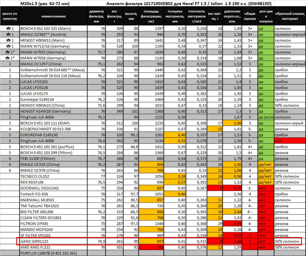

Общая оценка 2
Не рекомендован к покупке
Другие аналоги в таблице Аналоги масляных фильтров MANN W7053, W7058, W712/8, W712/82 (М20х1.5, h=89 мм, Ø = 76 мм)
