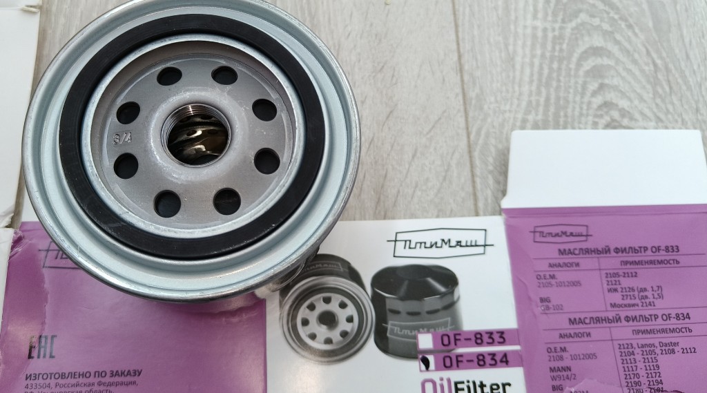

Распил масляного фильтра ПТИМАШ OF-834
Цена 286 руб
Применимость - ВАЗ передней привод
Вес фильтра 358 грамм
Диаметр 92,5 мм
Высота 72 мм
Уплотнение 62-71 мм
Резьба 3/4"

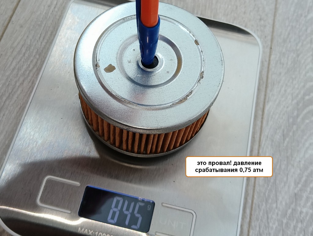

Усилие открытия перепускного клапана 0,85 кг, диаметр седла 1,2 см, давление срабатывания 0,75 атм

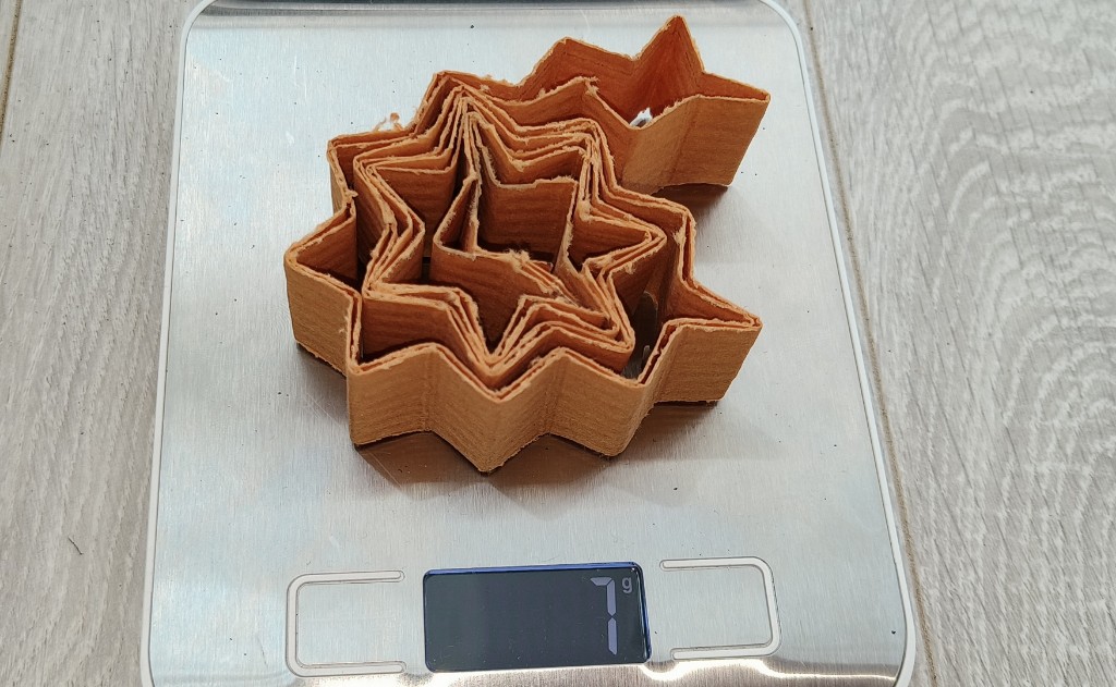

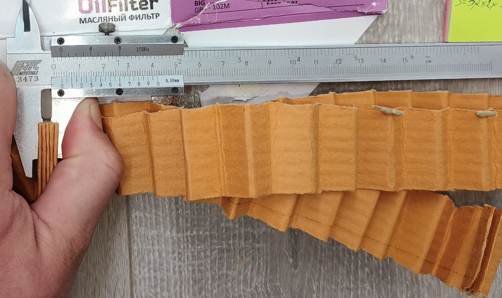

Площадь фильтрации 493 см2, толщина бумаги 0,30 мм, вес бумаги 7 грамм, плотность 0,473 г/см3

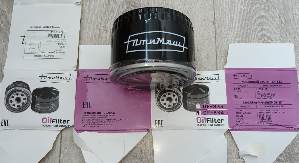

Опять имеем дело с внешне крайне привлекательным фильтром!
Отличная упаковка. Отличная покраска фильтра.
21 век по всей красе! Красота снаружи, убогость внутри!

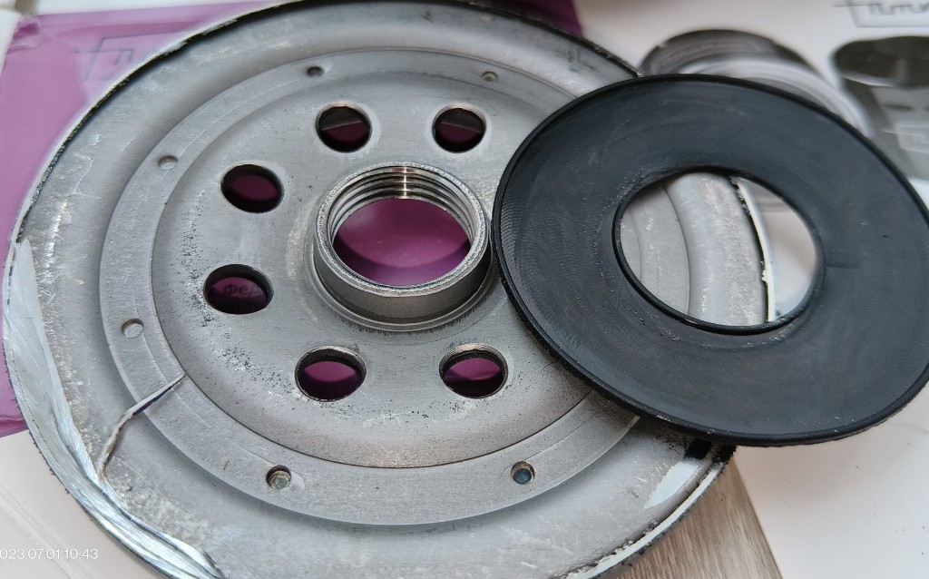

Резьба на фильтре накатана отлично, профиль чистый.

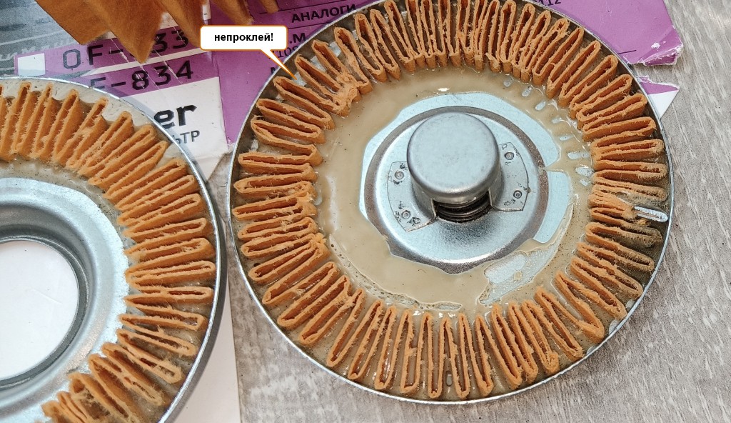

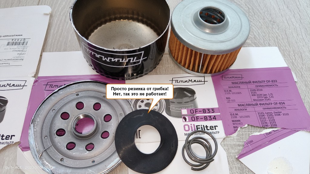

Обратный клапан просто тонкая резинка от "грибка". Недоложили чашку и пружину чтоб все это работало.

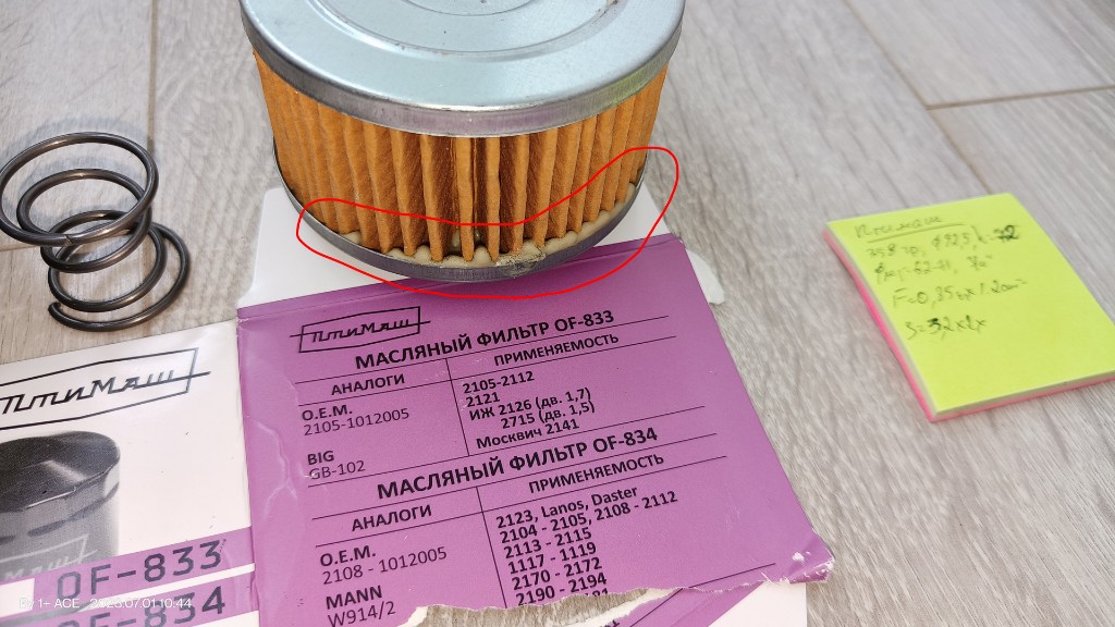

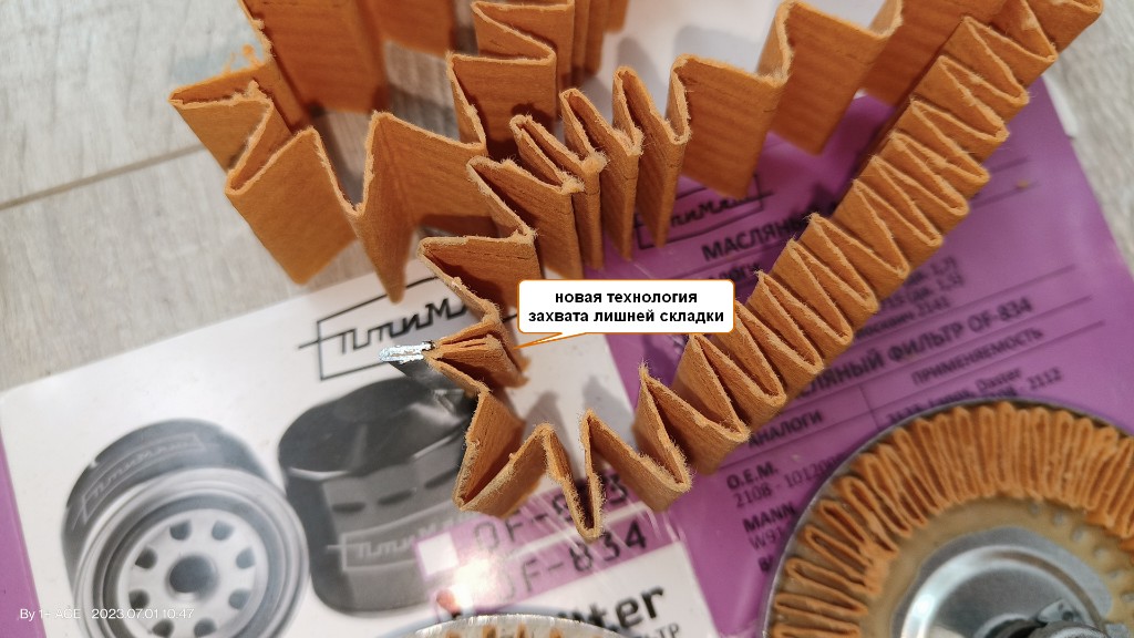

Аппарат для укладки штор бумаги ужасный, видны толстенные непроглаженные складки.
Перепускной клапан из пластика, давление срабатывания не соответствует норме в 1,0 атм минимум.

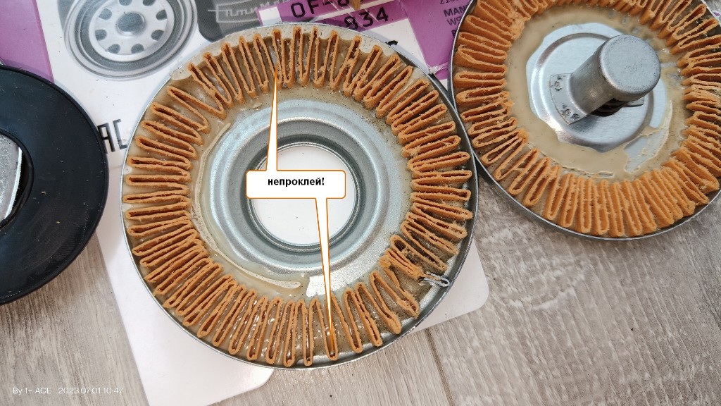

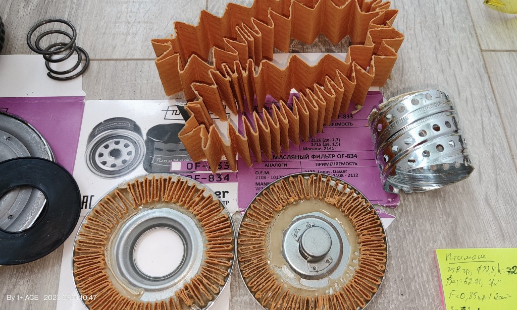

Заливка герметиком ужасная.
Внутри катушки непроклей, снаружи катушки сопли герметика.

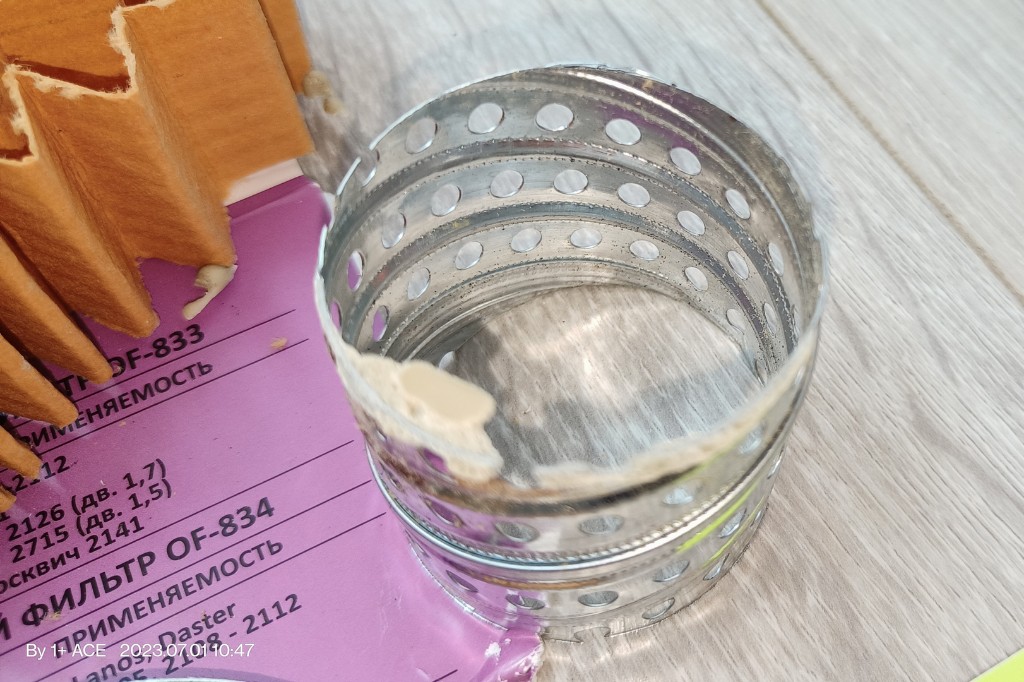

Центральня туба норм, вопросов к ней нет. Сделано хорошо без заусенцев.
Лишную складку засасало в шов материала )))
Смотрите на таблицу аналогов. Это худший отечественный фильтр по всем параметрам.
Просто днище пробитое!
Общая оценка 1
Не брать!
