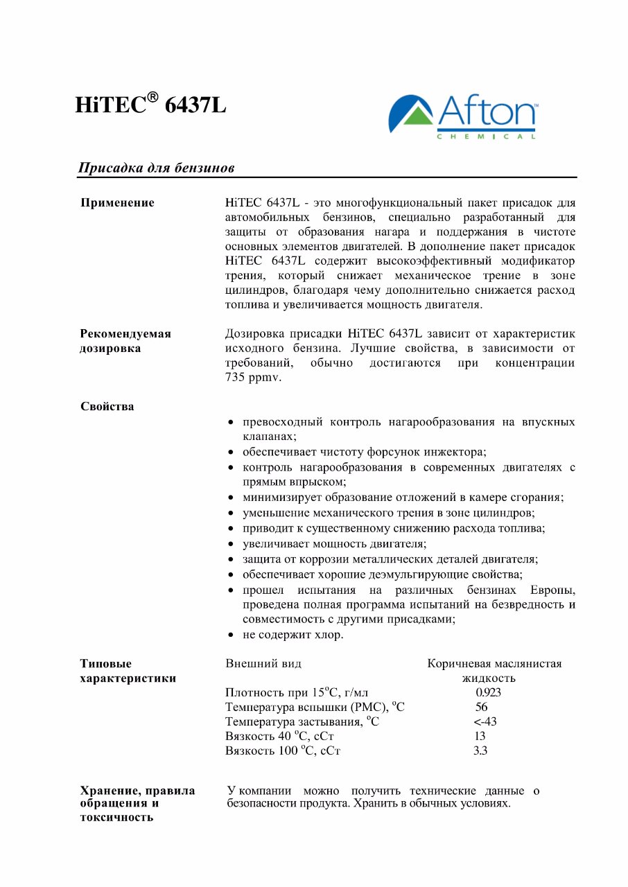

Сейчас топливо Лукойл ЭКТО идет с присадкой Afton HiTEC 6437L.
PDS
PDS 6437L-1.jpg (158.78 КБ) 6780 просмотров

Ну вот, теперь еще и Afton обожать начинай.

Теперь пишут в паспорте емнип Ecopure без Басфа (не фоткал.) Шифруют серый импорт?
