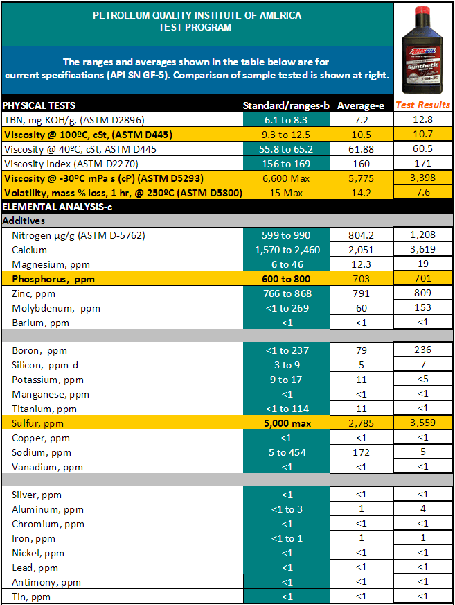

Amsoil Signature Series 5W-30 SN/GF-5 свежее [pqiadata.org]
Оф.страница продукта https://www.amsoil.com/shop/by-product/ ... motor-oil/
ScreenHunter_06 Apr. 19 14.25.jpg (101.61 КБ) 2132 просмотра
Комментарии
- заявленные в PDS параметры отлично совпадают с результатами анализа
- отличные низкотемпературные свойства. CCS -30C практически в 2 раза ниже нормы, это говорит о том, что в -35С будет в районе 7000.
Т.е. практически нулёвка 0w-*
- низкий NOACK и темп.замерзания (PP) говорит о базовом масле IV группы (ПАО)
- противоизносный пакет с сукцинимидом бора и органическим модификатором трения (молибден)
- высокое щелочное число и большое содержание кальция говорит о высокой зольности масла.
В итоге перед нами настоящее синтетическое (не кряк) полнозольное масло с молибденом. Отлично подойдет в условиях сибирских морозов и повышенных интервалах замены (или для бензина плохого качества)

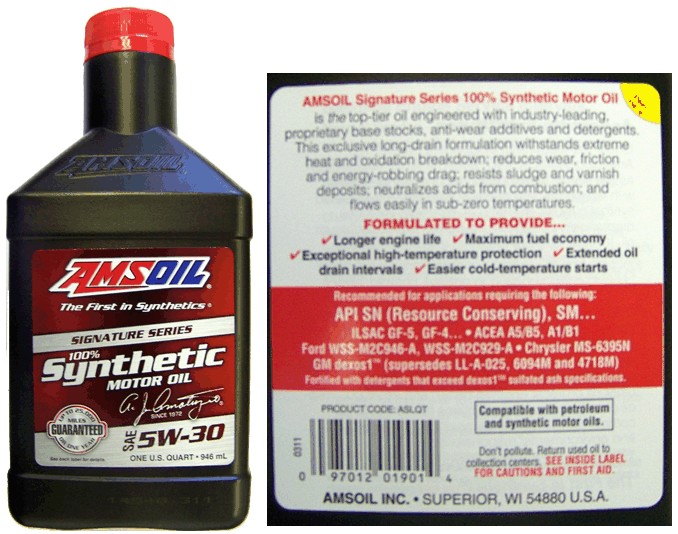

Код продукта
1л ASLQT
4л ASL1G

Nitrogen в анализе - это Азот (N)
Элемент моюще-диспергирующих присадок. Так же входит в состав антиоксидантов.
Данное масло хороший пример когда его высокая цена полностью оправдана составом.
Это вам не кряк от мегуин ценой 3000 руб за 4 литра с обычным содержимом как у лукойла.
Тут всё объяснимо: ПАО, эстеры, молибден и никакой бесполезной самодеятельности в виде графита и фуллеренов :)

Gubkin писал(а): Код продукта
1л ASLQT
По коду бьется не Signature Series, а European Formula.
AFLQT - это European Formula.
Все коды можно смотреть на сайте амсоил в правом верхнем углу
