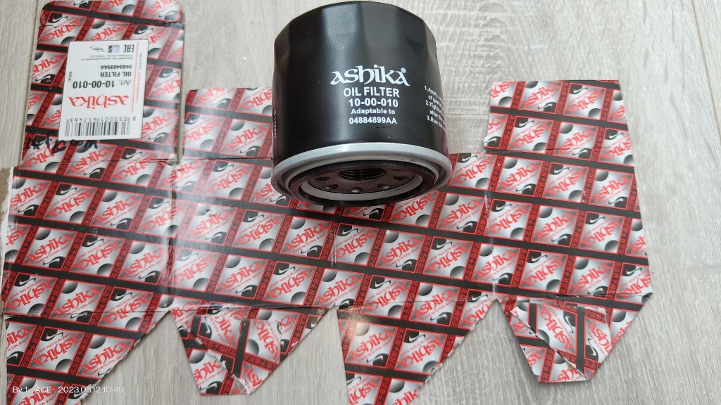

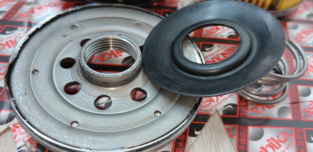

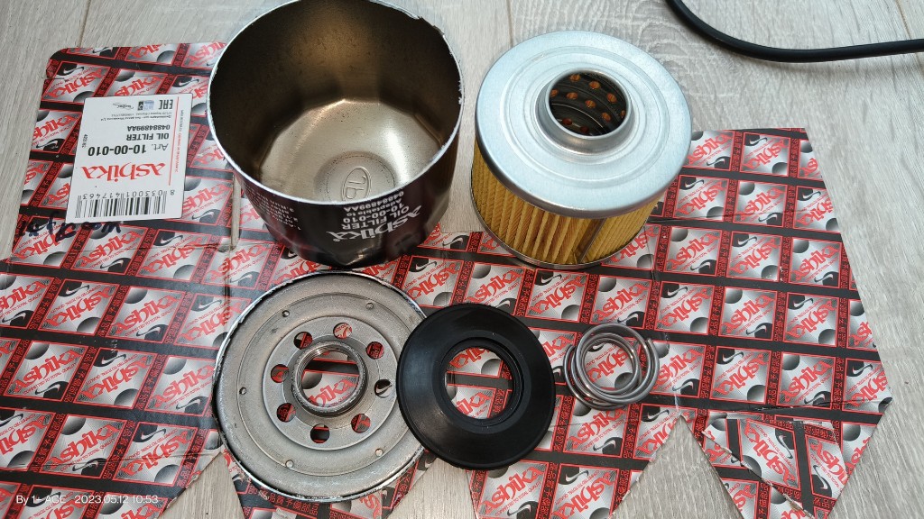

Распил масляного фильтра Ashika 10-00-010
Аналог Chrysler 04884899AA
Фото без пережатия https://disk.yandex.ru/d/n-3JvlqVpZ5WhA

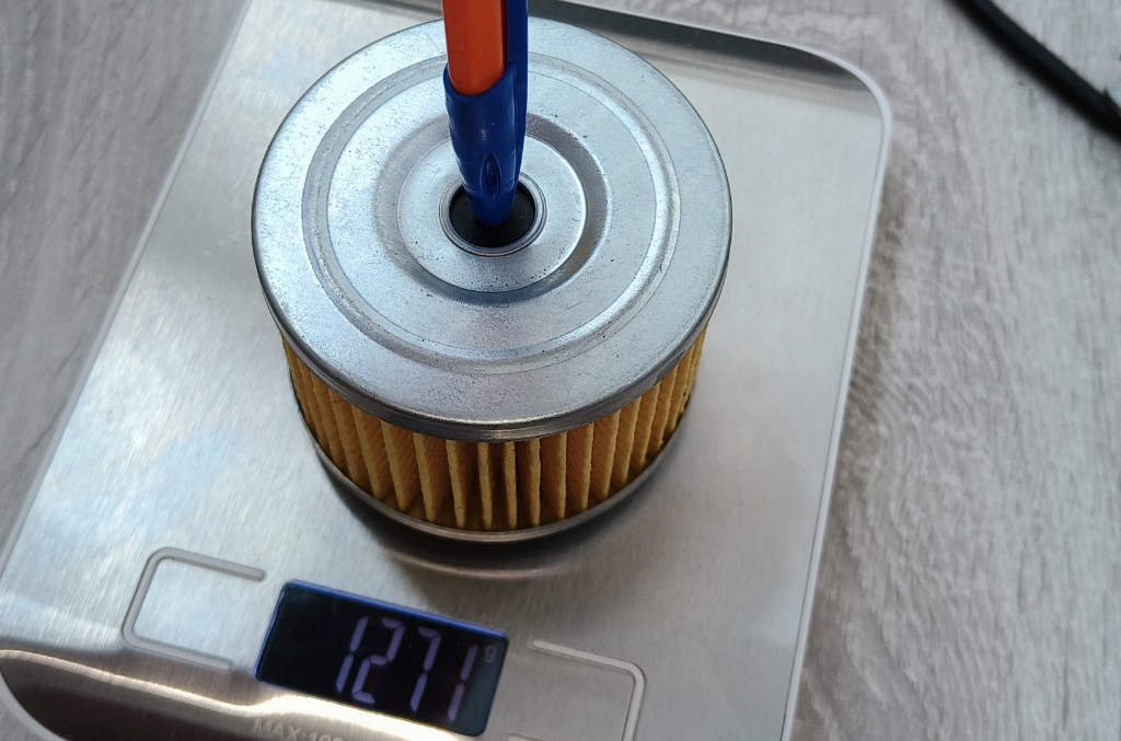

Вес 315 грамм
Диаметр 80,0 мм
Высота 78 мм
Уплотнение 58-65 мм
Резьба М22х1.5
Усилие открытия перепускного клапана 1,2 кг, диаметр седла 1,35 см, давление перепуска 0,84 атм

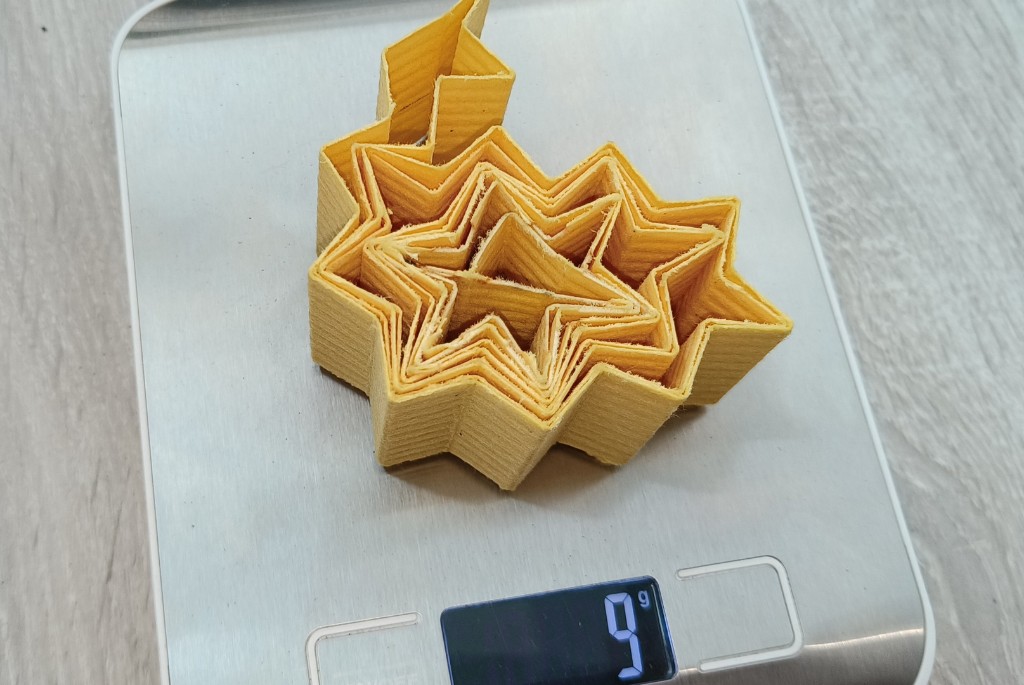

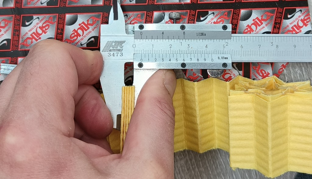

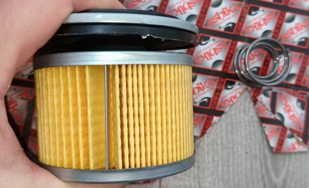

Площадь фильтрации 656 см2, толщина бумаги 0,38 мм, вес 9 грамм, плотность 0,361 г/см3

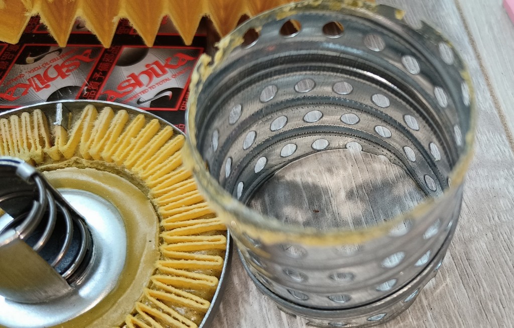

Резьба на фильтре качественная, торец тоже зашлифован.

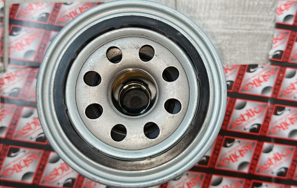

Обратный клапан из резины, в -20С просто колом как пластик!!!
Бедный маслонасос, представляю какого ему будет открыть клапан в -35С допустим.

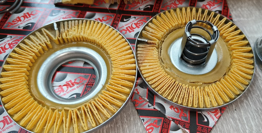

Поджат катушкой в закрытом состоянии с преднатягом, на вид все герметично
Перепускной клапан из пластика, давление срабатывания крайне низкое.
Заливка герметиком отличная, равномерный средний слой.
Туба нормальная, вопросов нет.
Бумага средняя по толщине, типичная маслобумага как в многих фильтрах. Не дешевая и не топовая. Очень напоминает бумагу в Zekkert OF-4406
Но лучше 8 грамм бумаги и площадь 599 см2 как там, чем как в Ашике но с дурацким перепускным и отстойной резиной обратного клапана.
Так что фильтр в принципе нормальный по технологии производтсва/сборке.
Но настройки клапана и материал обратного ужасны.
Если не ошибаюсь, то Ашика это все дубликаты SCT, Джапанпартса,
Скорее всего Japan Parts FO-010S тоже самое как и Japko 10010
Фильтр стоит 557 руб, а тот же Zekkert OF-4406 на голову выше стоит 260 руб.
Покажите это любителям выражения "чем дороже, тем лучше"
Стоит в 2 раза дороже и при этом в 2 раза хуже )))
Общая оценка 3+
Не рекомендован к покупке!
Да бумага и туба нормальная, но фильтр это не только бумага. Фильтровать он будет хреново, наверное только на холостых при минимальном давлении и расходе масла.
