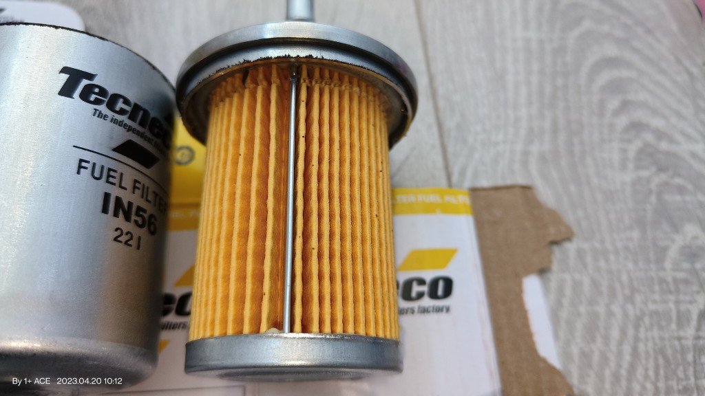

Распил топливного фильтра TECNECO IN56
Цена 435 руб
Фото в архиве без пережатия https://disk.yandex.ru/d/3VvsHwyhSveh-A

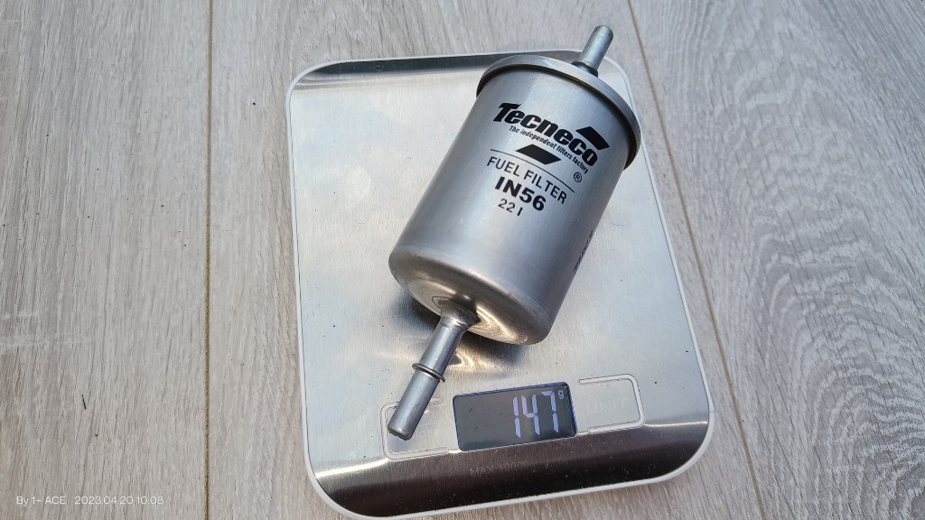

Вес фильтра 147 грамм

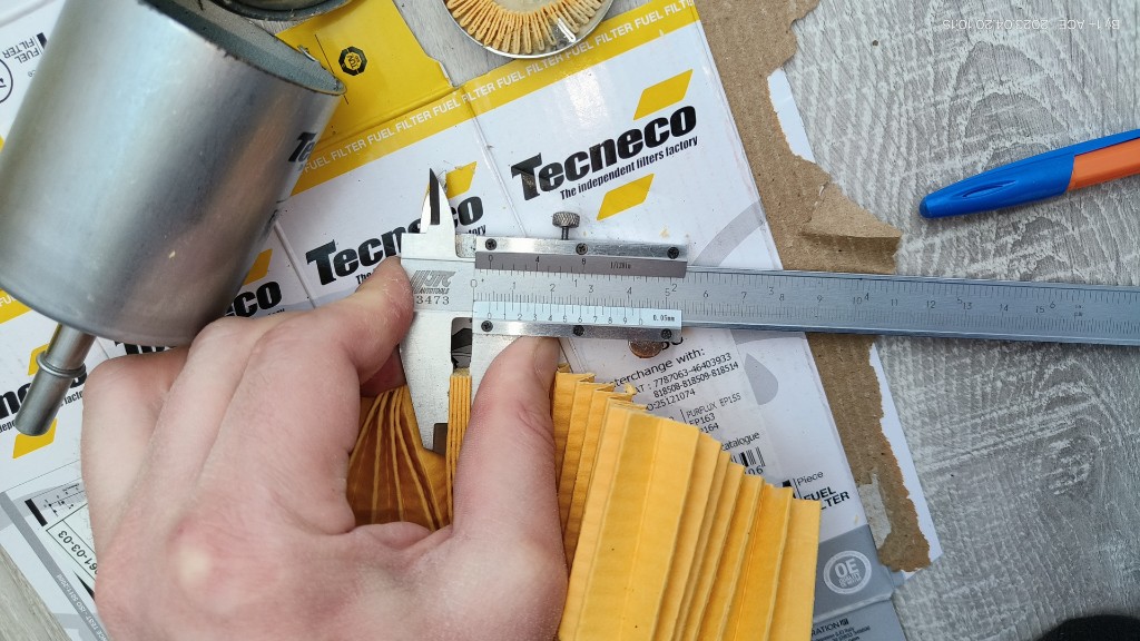

Диаметр 55,5 мм
Высота 78 мм (с штуцерами 162 мм)
Диаметр штуцеров 7,9 мм

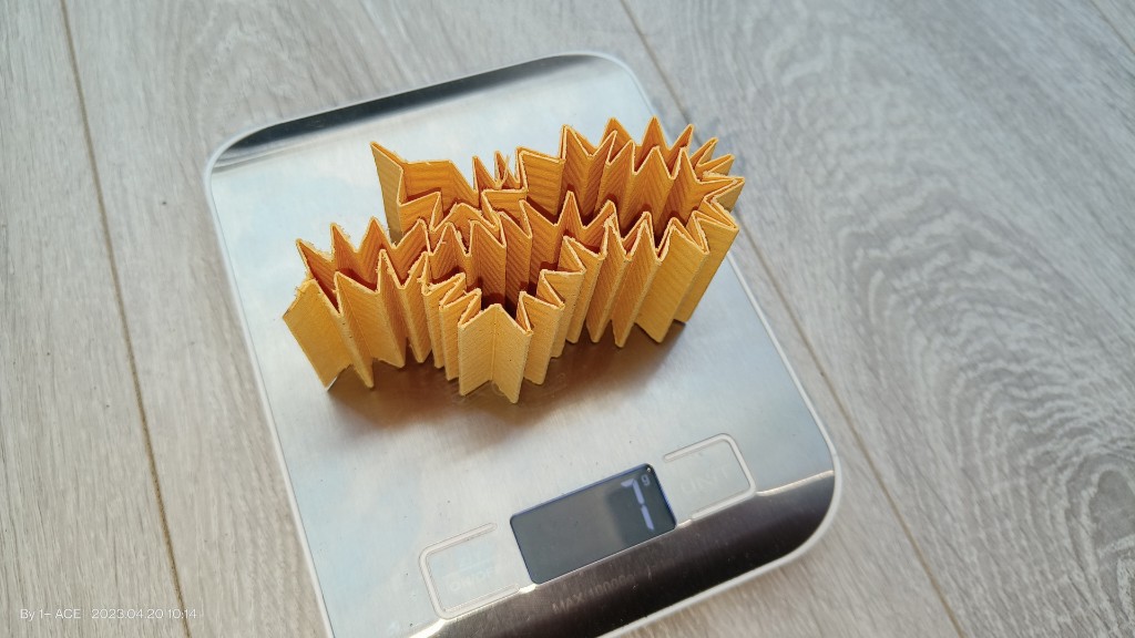

Площадь фильтрации 529 см2, толщина материала 0,40 мм, вес бумаги 7 грамм, плотность 0,331 г/см3

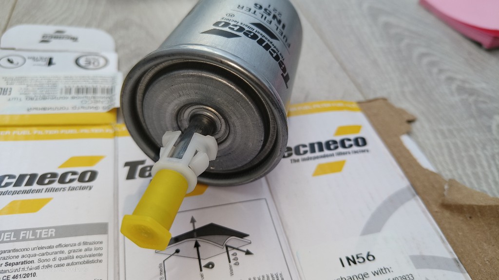

Очень интересная упаковка на фильтра, крайне увлекательная техническая информация на ней написана. Только не имеет отношения к фильтру внутри

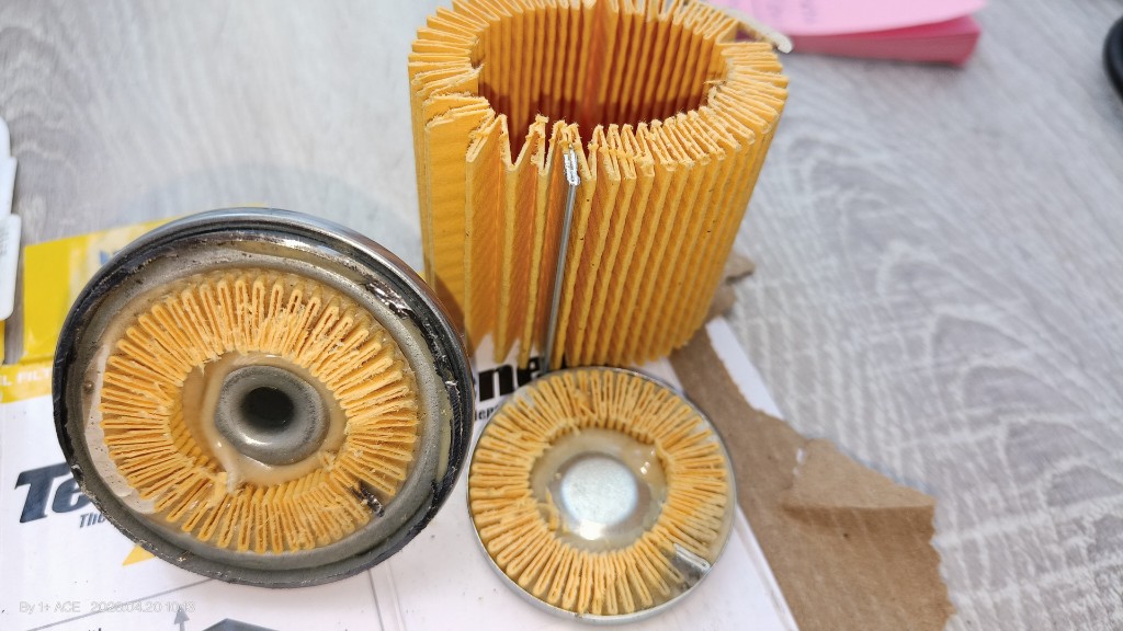

Подпорная пружина катушки есть, это плюс.
Соединительная планка на бумаге держится отлично.
Заливка герметиком не идеальная, есть где-то много его, есть тонкие слои.
Но непроклея нет.
Герметик с отличной адгезией, от металла не отвеливается. Тягучий, эластичный.
Бумага тактильно качестванная. Выраженная плиссировка.

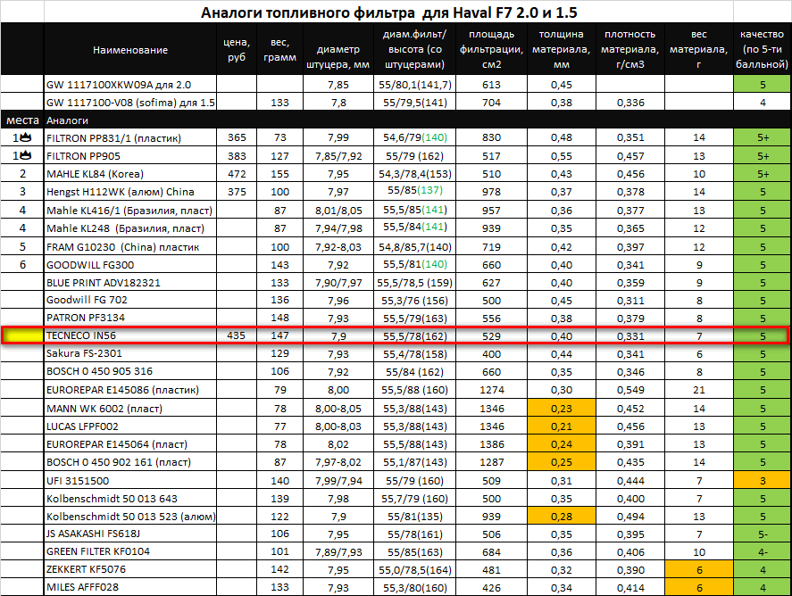

Вес бумаги чуть ниже среднего, все таки 7 грамм это маловато. Толщина 0,40 мм нормальная, чуть толще чем среднее по распиленным фильтрам. Смотрите таблицу внизу поста.
Фильтр конечно не ТОП, есть варианты с бумагой 14 грамм, а не 7. Толщиной 0,55 мм, а не 0,40 мм. Но в десятку лучших входит.
Очень близок к таким вариантам как:
BLUE PRINT ADV182321
Goodwill FG 702
PATRON PF3134
Общая оценка 5
Рекомендован к покупке.
Другие аналоги в таблице Аналоги топливных фильтров MANN WK512 (Øштуц = 7,9мм, h=163 мм, ØФ = 55мм)
