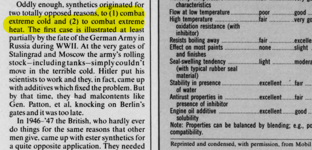

Короче, я не просто так на днях упоминал Reppe. Синтетические углеводороды начались с зимы 1941-42, в реальном применении - уже к концу 1942. Начались они с масла SS 900 (это такой первый Аддинол)
Что такое синтетические эстеры - Mobil, конечно, очень хорошо знал к началу 1970х. И что такое PAO, конечно, тоже.

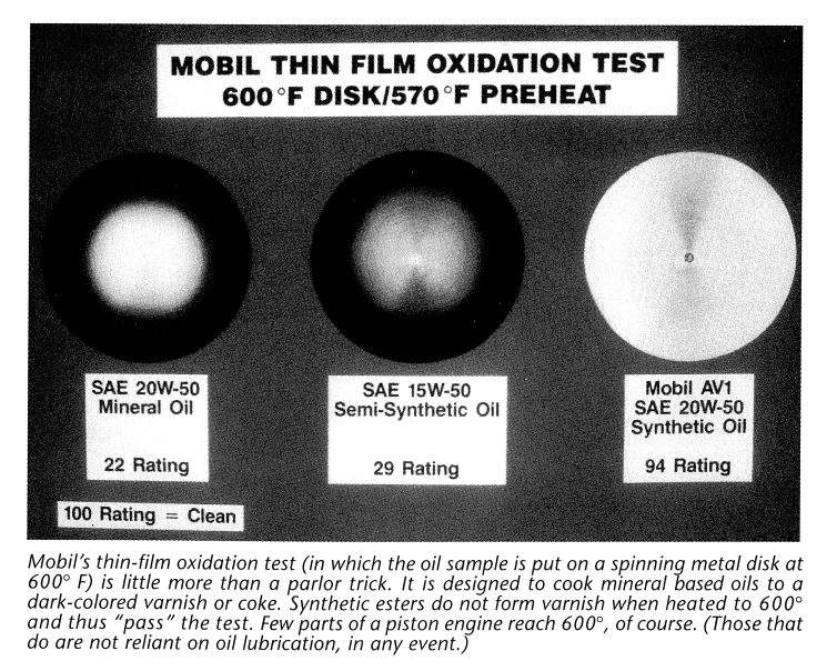

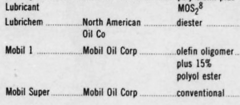

Еще у poe эстеров была слава супер защиты при высоких температурах.
Цифры были от 20% до 15%. В том "легендарном" M1 5W-20 было 15%, не меньше.
цифры падали, с годами. И дело здесь не только в экономии. И не только в ошибках.
Добавляли 15% эстеров не совсем как carrier oil, а скорее как улучшайзер. Да - считали, что так лучше эластомерам, лучше устойчивость к высоким температурам. Также, знали, что присадки хоть и растворяются в эстерах, но конфликтуют с эстерами.

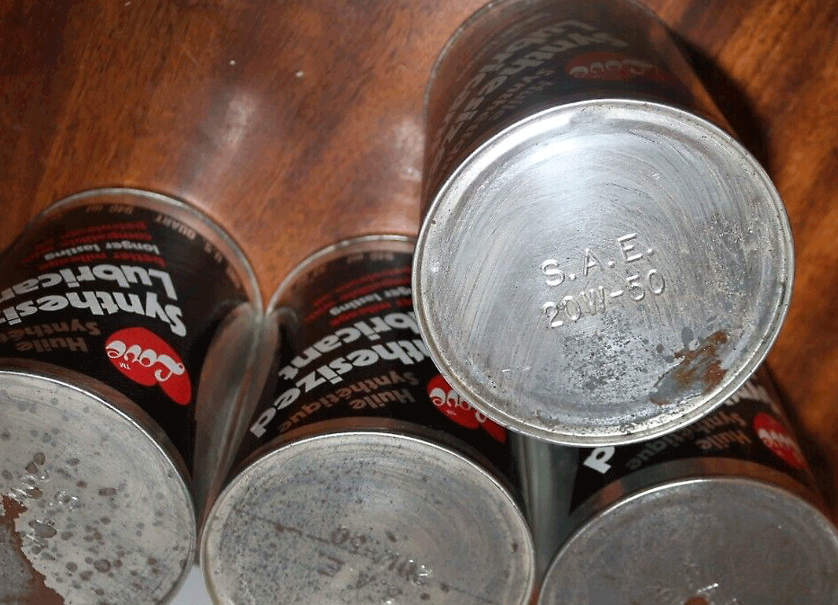

Вот пара моментов -
Первый момент (первое масло) можешь купить и сдать на VOA, тебе понравится (там сюрпризы).
Второе не достать (его продавали в розлив), но было масло как масло.
https://www.ebay.com/itm/193725569358
В этих маслах не было эстеров, как были у M1. Это были PAO-масла, где PAO было много.
Да, эти масла не были массовыми, и по ним не мог случиться скандал, как он случился по AV 1 (да и там - случайно, совпало много всего).

2.Данные по Мобил 1 интересны. Только хотел сказать, как раз, что там 10+% по ожиданиям (если смотреть за закисленность), но то, что сам Мобил указывает то 20, то 15... о многом говорит, да. У рецептур третьей генерации, когда не "SHC", не "Syntheseized...", а уже "100%" никаких проблем с прожаркой нет, разумеется. А вот найти бы тестовые...

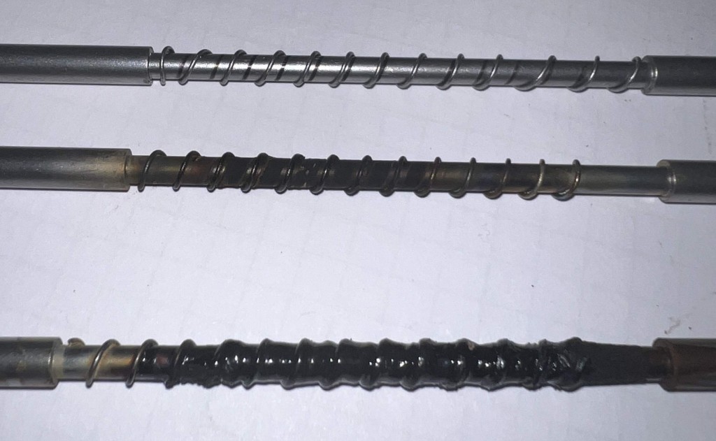

2.Равно как и (почти не секрет уже) как реверс-прожарку TEOST*** рассматриваю (-ем)...
***Disclaimer: это пока, так скажем, мое (наше) субъективное оценочное суждение, так как вот это пока рассматривается мной (нами) как справедливая гипотеза и требует проверки:
