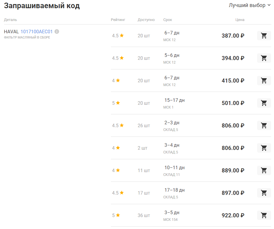

Его аналоги это MANN W719/45 за 670 руб, HENGST H14W41 = 858 руб, KNECHT/MAHLE OC456 = 661 руб
А тут 1017100AEC01 за 387 руб. Если он будет оригинальный, то это просто сказка для ВАГОВОДОв и нас. Надо брать не задумываясь!

Gubkin писал(а): ↑01 мар 2021, 12:06 1017100AEC01 за 387 руб.
Дешевле 815р не нашел. Есть в автодоке какой-то поставщик с ценой 560р, но доверия не вызывает.

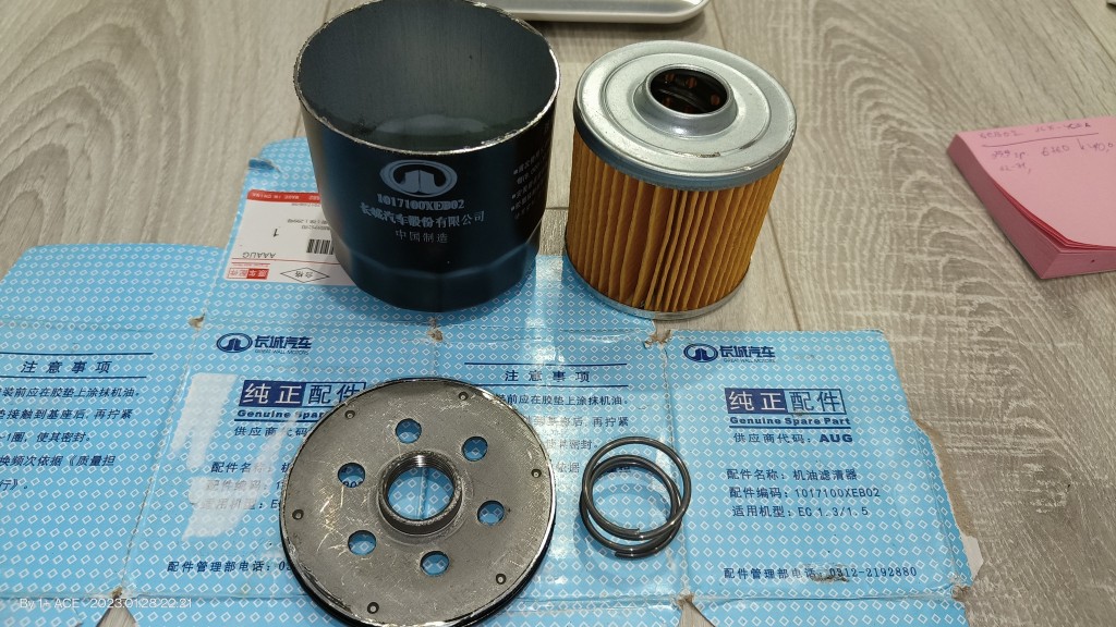

Распил масляного фильтра Great Wall Haval 1017100XEB02
применимость Haval F7 и F7x, ДВС 1.5T
Диаметр фильтра 76,5 мм, высота 94 мм
Диаметрм уплотнения 62-72 мм
Резьба М20х1.5
Площадь фильтрации 1155 см2
толщина материала 0,50 мм
материал обратного клапана - силикон (несмотря на коричневый цвет)
Диаметр перепускного клапана 1,35 см, усилие срабатывание 2,4 кг, давление срабатывания 1,67 атм
фильтр имеет какая-то интерсную маркировку JLX-400A
обратный клапан из коричневого силикона
сейчас с али такие фильтра идут с белым силиконом
интресная надпись на фильтре - первую замену фильтра делайте на 5000 км, затем каждые 8000-10000 км.
вот это забота! никогда такого не видел.
резьба на фильтре дополнительно отшлифована для убирания заусенцев
обратный фильтр плотно прижимается катушкой к донышку, зазоров нет.
герметик нанесен равномерно, без соплей и пробелов. Складки уложены часто, использована площадь по максимому.
центральная туба средняя, облоя большого нет, так небольшие заусенцы от пресс-формы.
перепускной клапан выполнен идеально, ровное седло, резиновый клапан поджат пружиной через металлическую шайбу. Такое исполнение не часто втсретишь на дорогих фирменных фильтрах )
переводчик говорит, что это сделано PINGYAUN FILTER Co., Ltd
на алибаба куча фильтров с обозначением похожим на JLX-400A
видимо этот китайский завод закупил новейшее оборудование Махле или Хейнгст и клепает очень хорошие фильтра.
Общая оценка 5 из 5
Фильтр уровня не хуже манн, силиконовый обратный, отлично выполненный перепускной, большая площадь фильтрации толстым материалом 0,50 мм.
рекомендован к покупке!

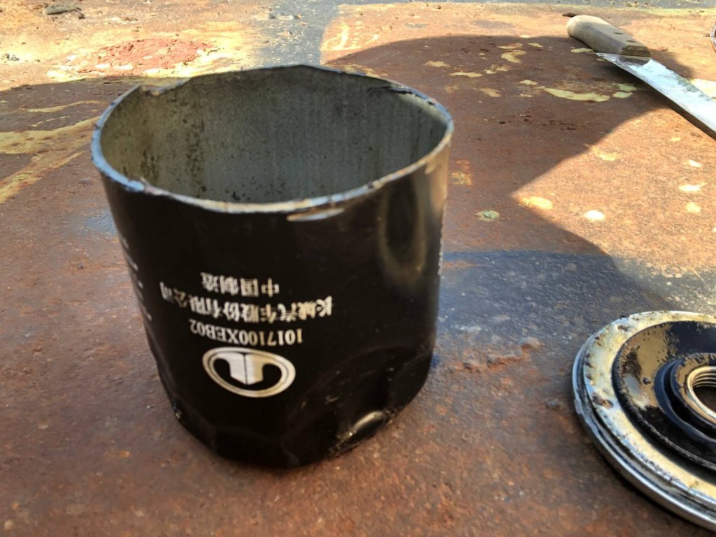

Распил масляного фильтра Haval 1017100XEC01
производитель Sofima automotive filter (changchun) Co,.LDT
Применимость - двигатель бензин 2.0 Haval H9
Диаметр фильтра 76,3 мм
Высота фильтра 119 мм (137,2 мм с переходником)
Диаметр уплотнения 62-72 мм
Вес фильтра 438 грамм
Резьба переходника М27х1.5 (резьба в фильтре 3/4")
Диаметр перепускного клапана 1,2 см, усилие срабатывания 0,8 кг, давление срабатывания 0,72 атм
Площадь фильтрации 937 см2, толщина материала 0,50 мм
Фотоальбом загружен на хостинг картинок Япикс
Интересный фильтр, это точно оригинал и внешне он не вызывает никаких сомнений.
Прекрасно накатанная резьба, блеск как от полировки, ни одиного дефекта фнешне у фильтра нет.
С обратной стороны резьба на фильтре выполнено нормально, заусенцев нет.
Переходная втулка вообще образцовая, очень качественное изготовление.
Обратный клапан из резины, на морозе дубеет.
в фильтре со стороны обратного клапана тотальный непроклей фильтрующей бумаги.
А со стороны препускного клапана все нормально.
там где непроклей бумаги можете обратить внимаение на качество точечной сварки седла дополнительного обратного клапана, тоже ничего хорошего.
Центральная туба качества ниже среднего, какая-то грязь, заусенция, общее впечатление далеко не лучшее от визуального сравнения с тубами других фильтров.
Давление открытия перепускного клапана 0,72 атм это провал, масло будет постоянно идти в обход бумаги.
А если клапан закроется, то масло будет идти через непроклей бумаги ))

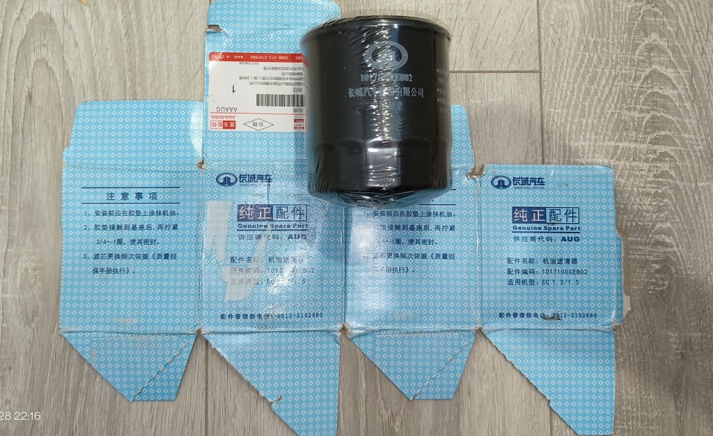

Распил ПОДДЕЛЬНОГО масляного фильтра Great Wall Haval 1017100XEB02 с wildberries
заказан был тут https://www.wildberries.ru/catalog/7911 ... =131768010
пилил человек с группы в телеге
как выглядит оригинал смотрите выше, пост №4

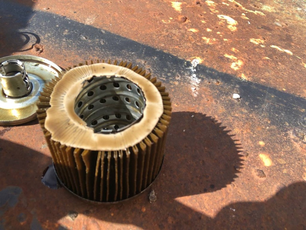

Распил масляного фильтра GREAT WALL 1017100-EG01
применимость - GREAT WALL 1,5 FLORID, COOLBEAR, HOVER M2 4/2, M4, haval Jolion 1.5 143 л.с.
цена 205 руб
Тут уже без распила на этапе осмотра отпали все вопросы. Достаточно посмотреть и на коробку и внутрь на центральную тубу.
Изображение Изображение Изображение Изображение Изображение Изображение Изображение Изображение Изображение
Диаметр фильтра 68 мм
Высота фильтра 83,5 мм
Диаметр уплотнения 56-63 мм
Резьба 3/4"-16 UNF
Вес фильтра 184 г.
Ну тут стандартное описание не применимо.
Обратного клапана нет, седло перепускного есть, а самого клапана нет - просто дырка :)
Толщина бумаги 0,39 мм, плотность материала ~0,276 г/см3 (очень приблизительно, т.к. вес бумаги был 1 гр по весам ... а это значин что могло быть от 0,6 до 1,4 по факту)
Площадь фильтрации 93 см2
Общая оценка 0
Подделка!

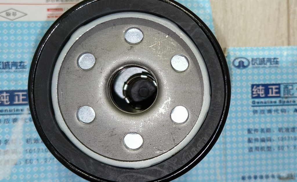

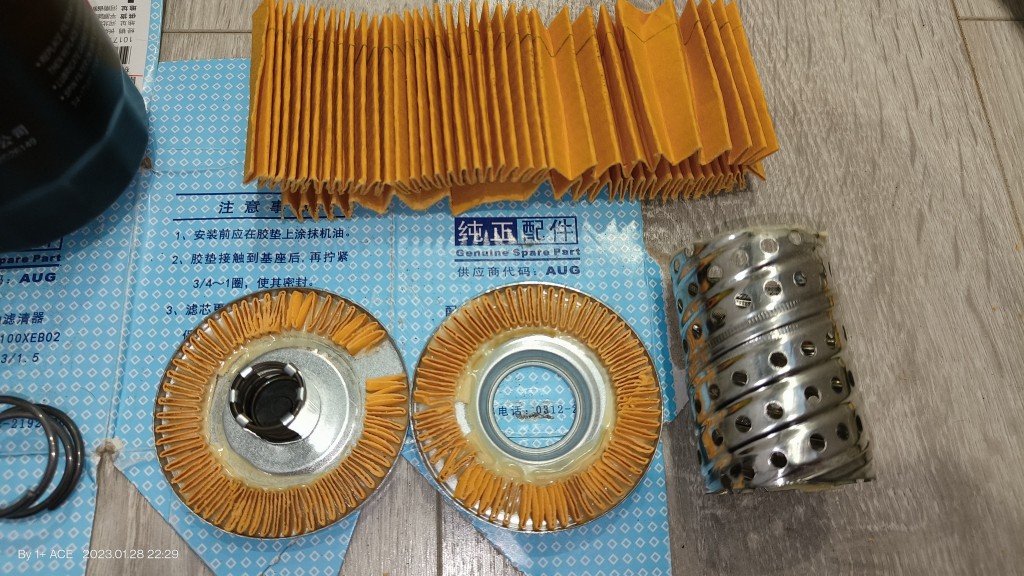

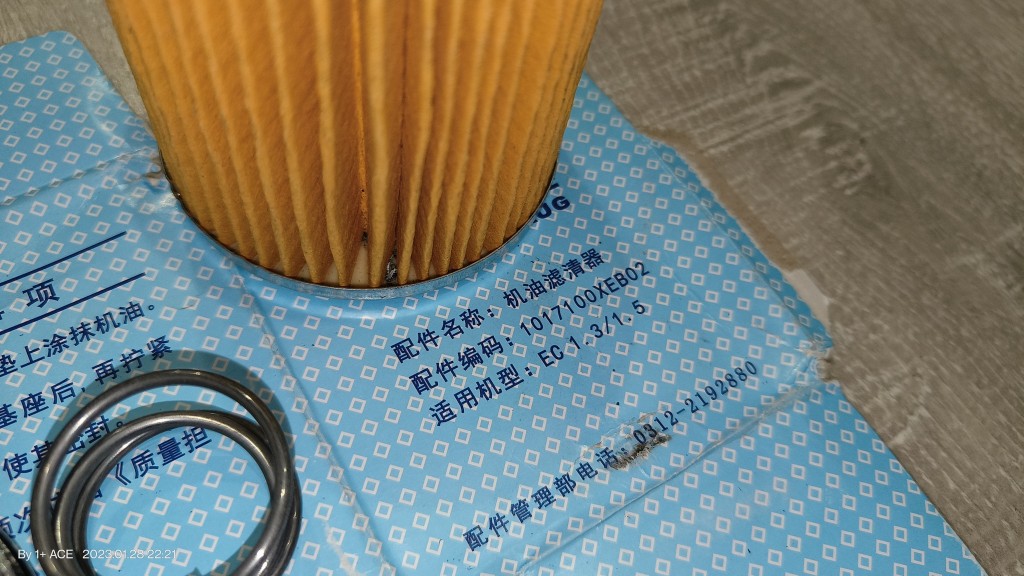

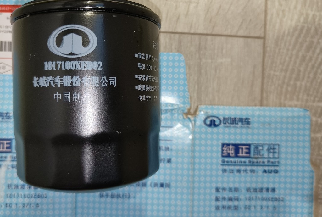

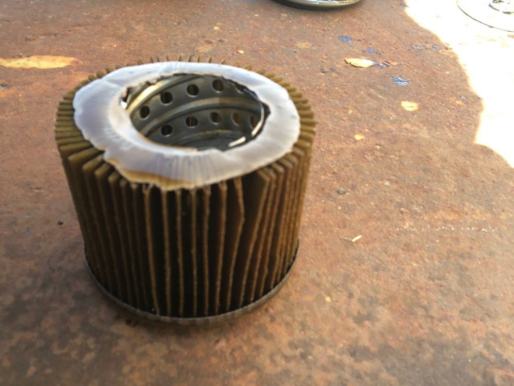

Распил масляного фильтра 1017100XEB02
Покупался у админа телеграм-канала Гордея https://t.me/+mM5j0LkReRBlYTcy
Применимость - Haval F7|F7x c ДВС 1.5
Диаметр фильтра 76,9 мм
Высота фильтра 94,3 мм
Резьба М20х1.5
Обратный клапан выполнен из силикона и со временем эластичность не потерял.
Резьба на обратной стороне отшлифована для удаления заусенцев.
Перепускной клапан из резины и поджат пружиной через шайбочку. Сделано все отлично.
Катушка поджата мощной пружиной.
Центральная туба выполнена отлично, заусенцев нет.
Была очень прочно приклеена к донышкам фильтра, пришлось повозиться плоскогубцами чтобы оторвать. Герметику явно зачем.
Проклеено все качественно, вопросов вообще нет.
Фильтрующий материал прочный, рветься с усилием.

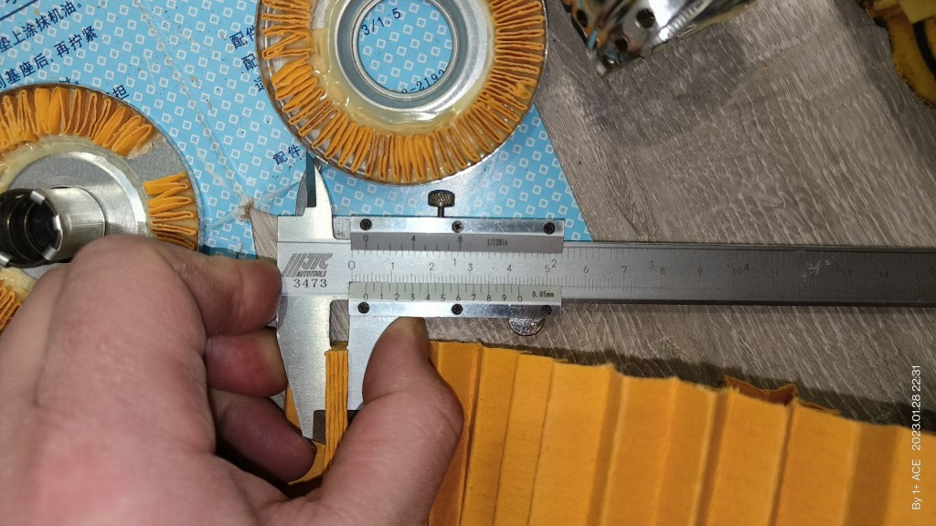

Усилие открытия перепускного клапана 2,3 кг, диаметр клапана 1,35 см
Давление срабатывания клапана 1,61 атм
Площадь фильтрации 1133 см2
Толщина материала 0,45 мм
Общая оценка 5+
Рекомендован к покупке
Вообще не к чему подкапаться, все сделано идеально!
фото оригинального качества https://disk.yandex.ru/d/NyAEgeEQrh1ghA

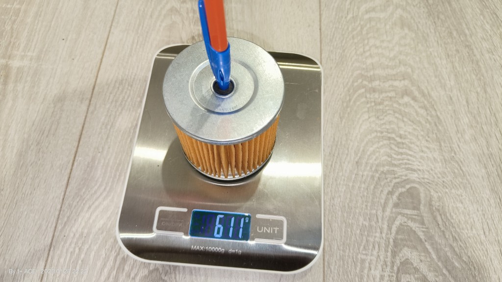

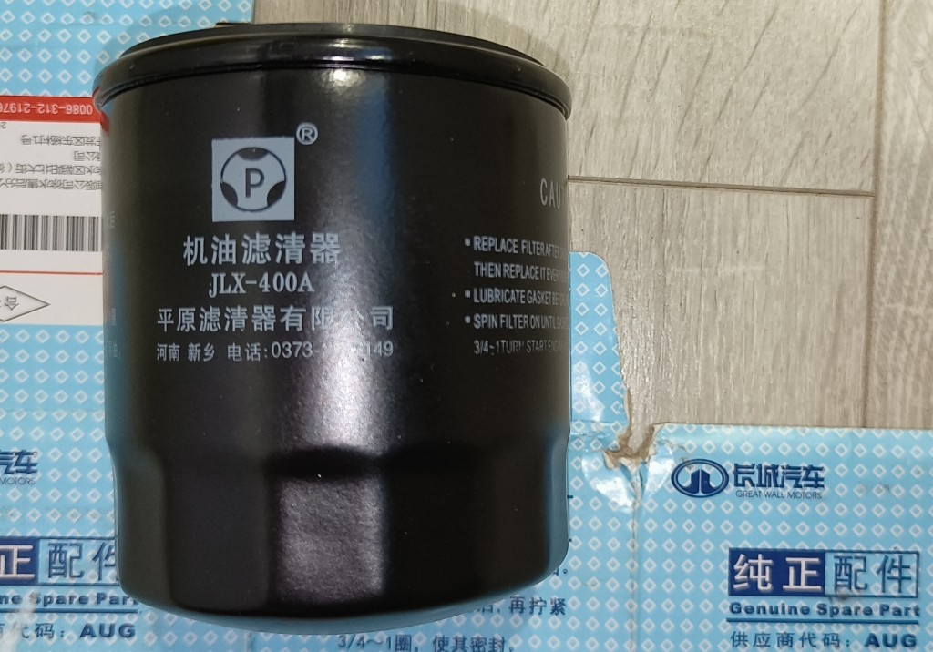

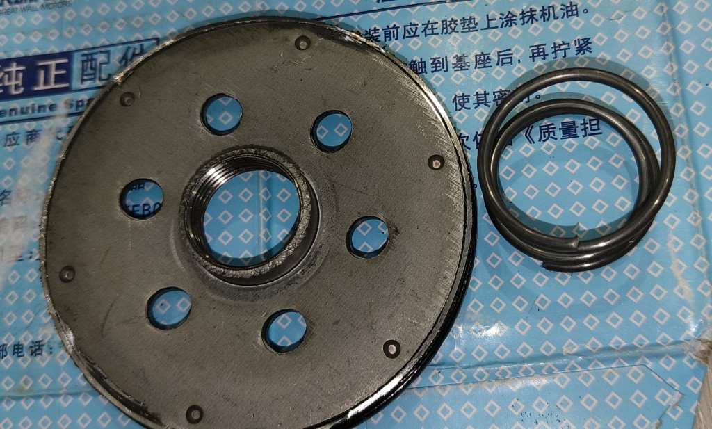

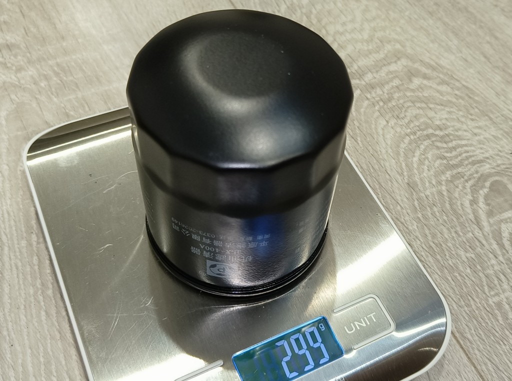

Распил масляного фильтра PingYuan JLX-400A
!!!подделка!!!
Куплен в ЕМЕКС
Фото в архиве без пережатия https://disk.yandex.ru/d/2kXQA59be6D-yw
Вес фильтра 299 грамм
Диаметр 76,0 мм
Высота 90,0 мм
Уплотнение 62-71 мм
Усилие открытия перепускного клапана 0,5 кг, диаметр седла клапана 1,25 см, давление срабатывания 0,41 атм
Площадь фильтрации 795 см2, толщина материала 0,33 мм, вес бумаги 13 грамм, плотность 0,496 г/см3
Что сразу бросается в глаза
- очень хреновый шрифт, все размыто.
- цифры которые поперек текста, батч-код. Тут написан сплошняком. На оригинал шрифт МАНН, с выборкой краски в центре букв. Смотрите распил выше.
- нет обратного клапана, просто видна сразу катушка
- перепускной клапан из пластика и 6 лепестков на пружину. В оригинале видна металлическая шайба, т.к. под ней резиновый клапан, пружина длинее, больше витков, они толще и пружину держат 4 лепестка.
Резьба без мехобработки, крупные опасные заусенцы
В складках фильтра какая-то стружка, видимо на фабрике так собирают. Это точно не от болкарки.
Давление перепуска крайне низкое, всего 0,41 атм (в оригинале 1,6 атм)
Герметик залит плохо, есть непроклей. Адгезии к металлу у него нет. Все разваливается.
Бумага дешевая, плотная, сразу ощущается отсутствие волокон и пористости. Об этом и говорит повышенная в 1,5 раза плотность бумаги.
Нету скрепляющей планки для бумаги, шов был просто нахлестом сделан.
Это подделка!!
Общая оценка 1
Не рекомендован к покупке!
