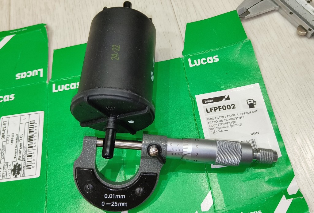

Распил топливного фильтра LUCAS LFPF002
Цена 309 руб
Фото в архиве без пережатия https://disk.yandex.ru/d/wACG4N-IFPatGw

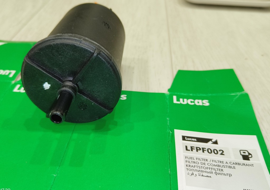

Вес фильтра 77 грамм
Диаметр 55,3 мм
Высота 88 мм (143 мм с штуцерами)
Диаметр штуцеров 8,03/8,00 мм

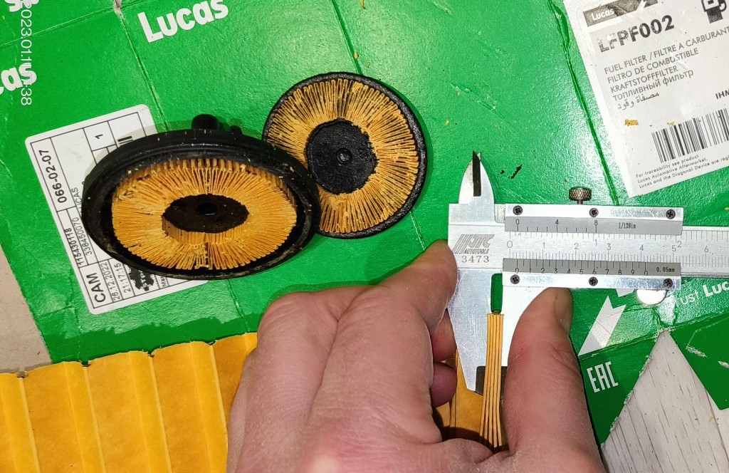

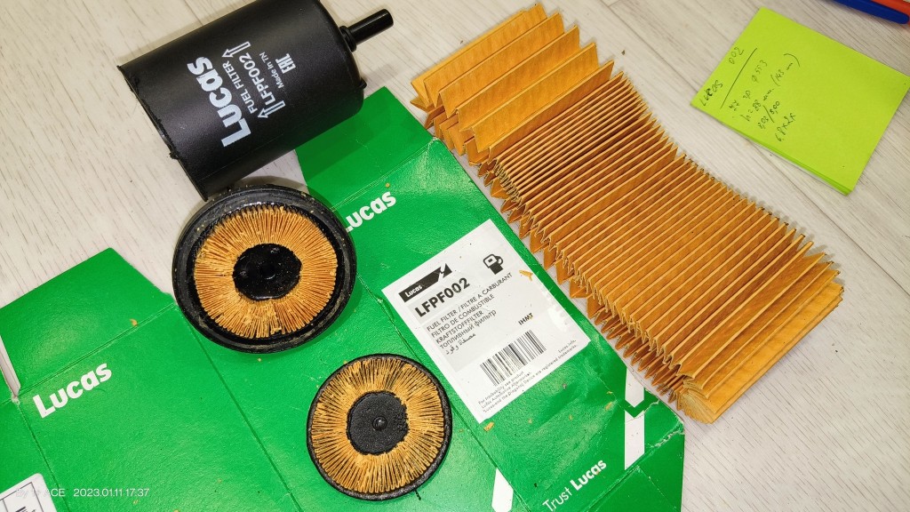

Площадь фильтрации 1346 см2, толщина материала 0,21 мм, вес бумаги 13 грамм, плотность 0,456 г/см3
Фильтр сделан в Тунисе, там находится основной завод МекаФильтр
Фильтр 2022 года выпуска.

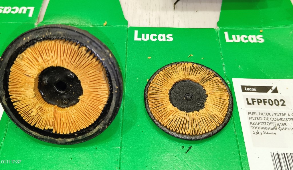

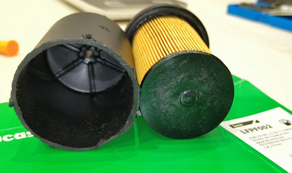

Герметик в фильтре не используется, технология сдавливания бумаги в расплавленный пластиковый корпус. Безумно надежно, прочно :)
Шов бумаги сделан клеем, склеено намертво, не отрывается.
Площадь фильтрации просто ценоменальная - 1346 см2, это в 2-3 раза больше чем в аналогах.
Единственный вопрос к толщине бумаги, уже писал ранее, что 0,21 мм это наверное для распредвпрыска с небольшим давлением, а для GDI надо бумагу потолще, возможно ошибаюсь, я же просто любитель.
