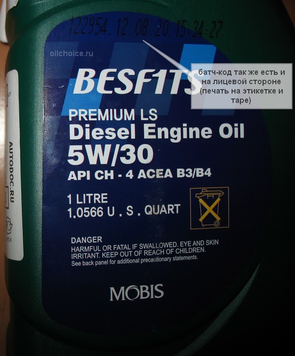

Как отличить подделку оригинальных масел Hyundai/Kia под брендами Mobis и Besf1ts

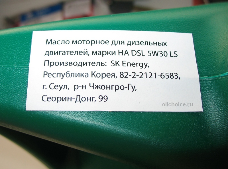

Как известно, для Hyundai/Kia производят масла 4 поставщика
- S-oil (Dragon)
- SK (zic)
- GS Galtex (Kixx)
- Michang (Eneos)

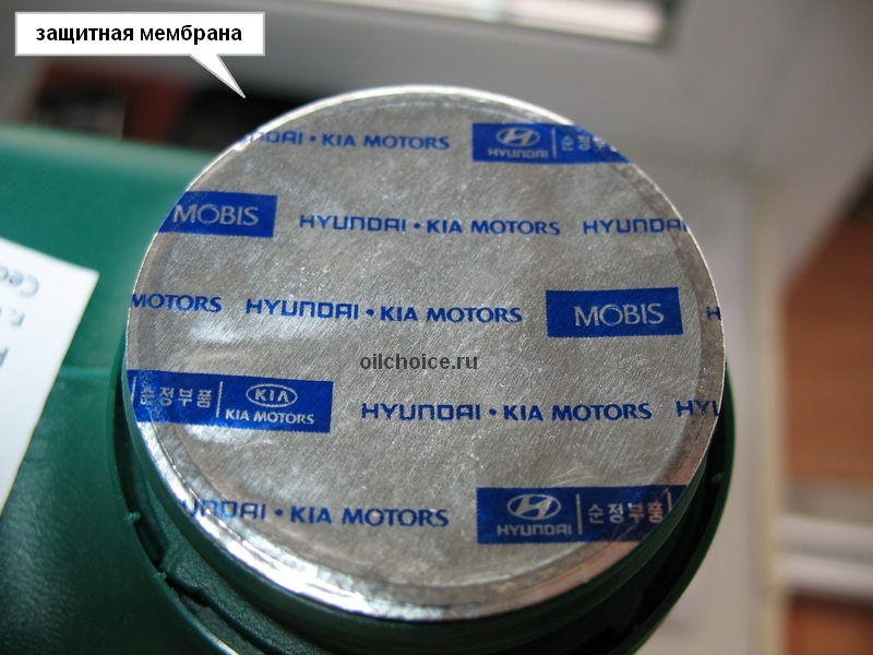

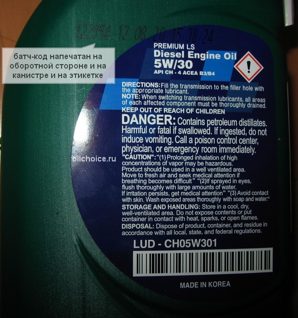

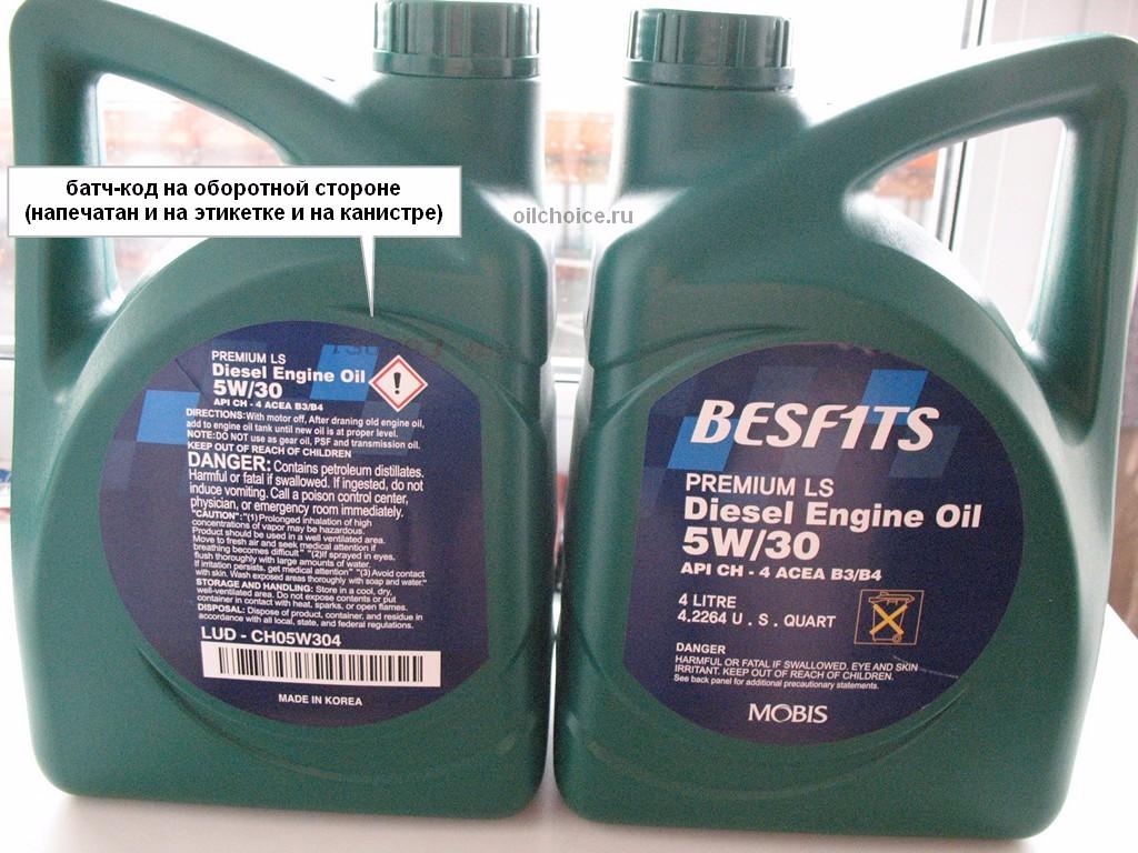

4-х литровая канистра Besf1ts Premium LS Diesel 5W-30 (LUD-CH05W304) - производитель SK - ZIC
1-но литровая канистра Besf1ts Premium LS Diesel 5W-30 (LUD-CH05W301) - производитель SK - ZIC
про фольгу под крышкой уже не помню ...

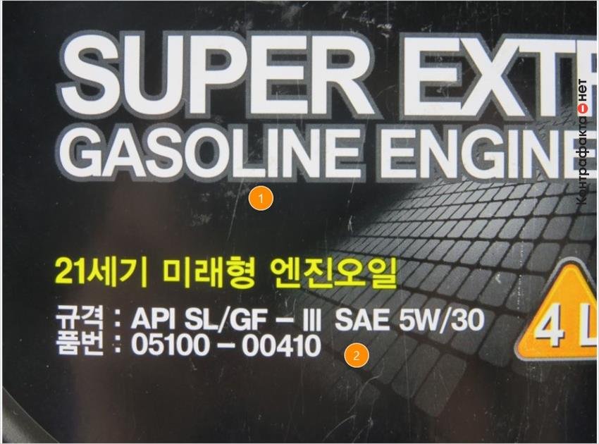

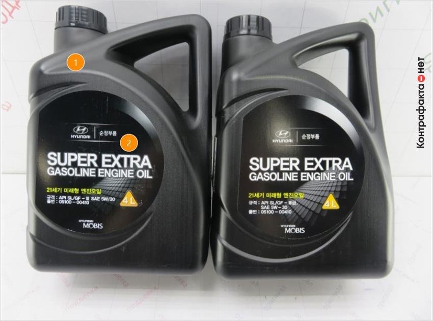

HYUNDAI Super Extra Gasoline SAE 5W-30 SL/ GF-3 (4л) 0510000421

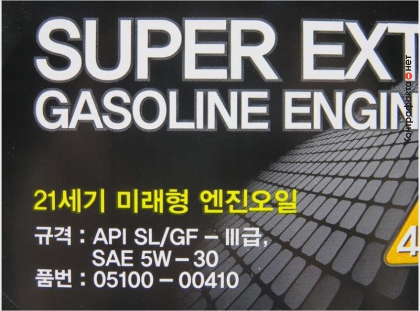

1. Низкое качество полиграфии. Отличается шрифт.
подделка оригинал

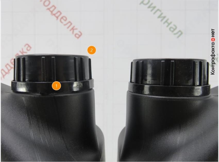

3. конструктивные отличия пробки. Отличается размер.
Слева подделка

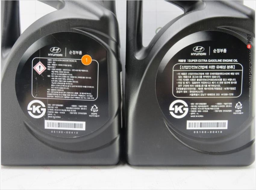

4. Присутствуют отличия в описании
Слева подделка

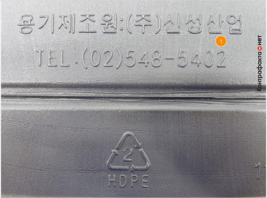

5. Маркировка нанесена некачественно.
подделка оригинал
6.Присутствуют отличия в структуре канистры.
подделка оригинал источник https://kontrafakta.net/hyundai_kia/mas ... 410-1.html
подделка оригинал
Слева подделка
Слева подделка

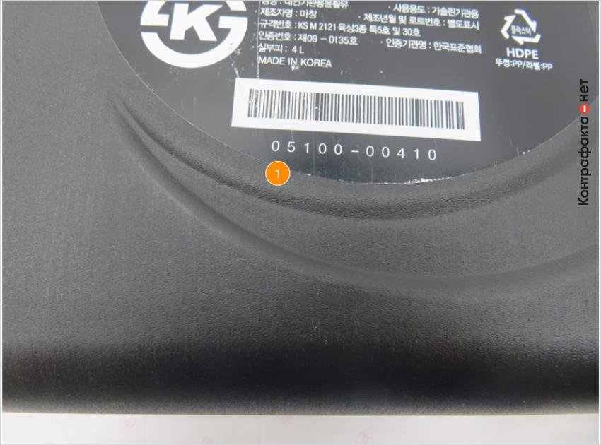

подделка оригинал

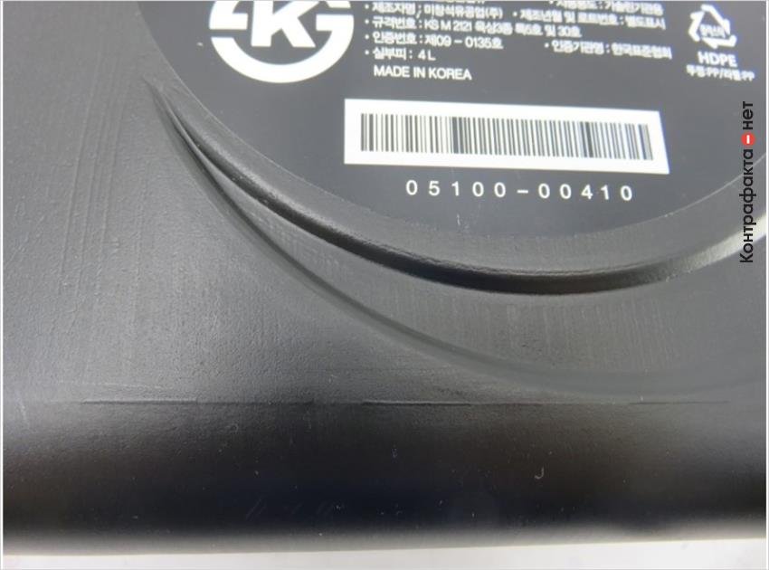

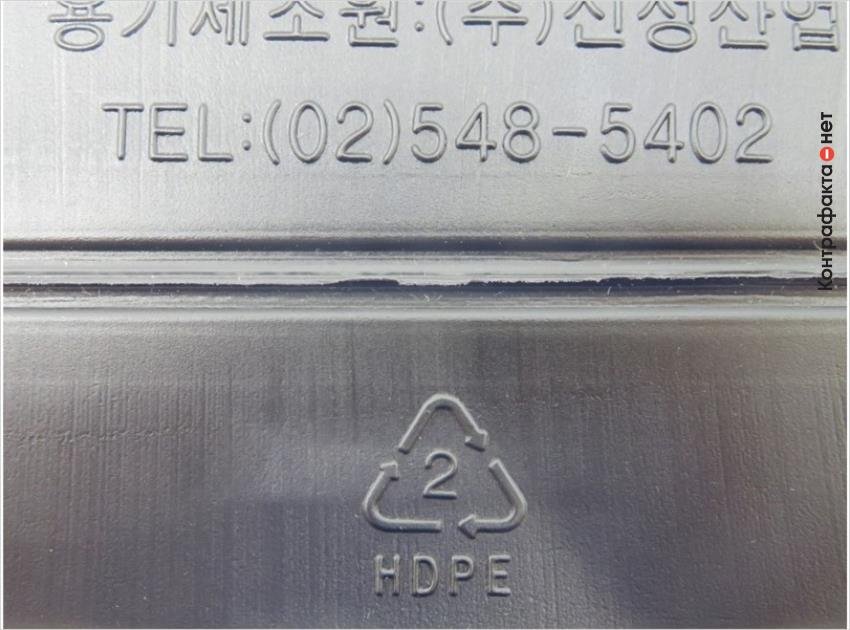

"Оригинал" судя по этикетке производства s-oil, однако желтый батчкод признак мичанга
Обе подделки

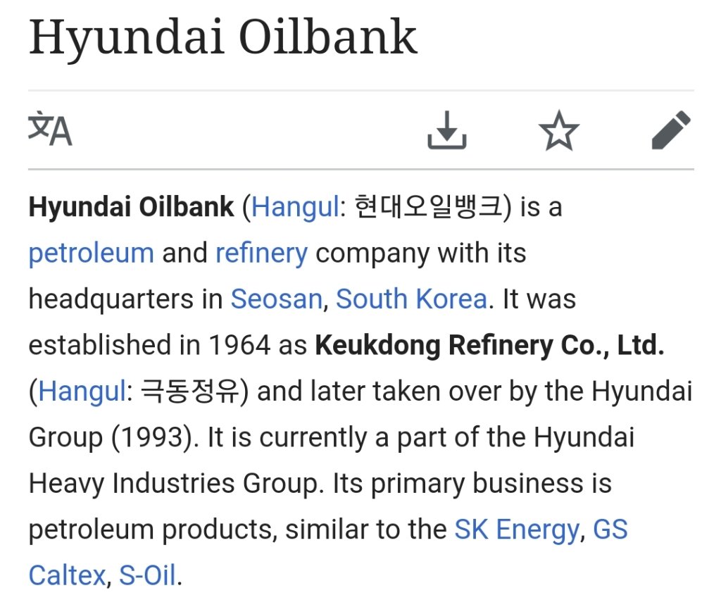

Объявился новый 5й завод изготовитель этих масел. Последняя строчка и куча иероглифоф. Может быть оилбанк???
(Перевод не удался, качество фото плохое)
Батч желтый с обратной стороны. Отправлено спустя 1 час 51 минуту 9 секунд:
Точно, hyundai oilbank стал тоже делать оригинал. Иероглифы в последней строке совпали

Обратите внимание. У предпоследнего фото у дна как бы полоса. Дно подклеено отдельно какбудто. Это тоже признак оригинала. У подделки дно целостное.
Ну и оригинал жёсткий, с мелкой мелкой шагренью пластика. Подделка мягче и более глянцевая, зерно шагрени крупнее

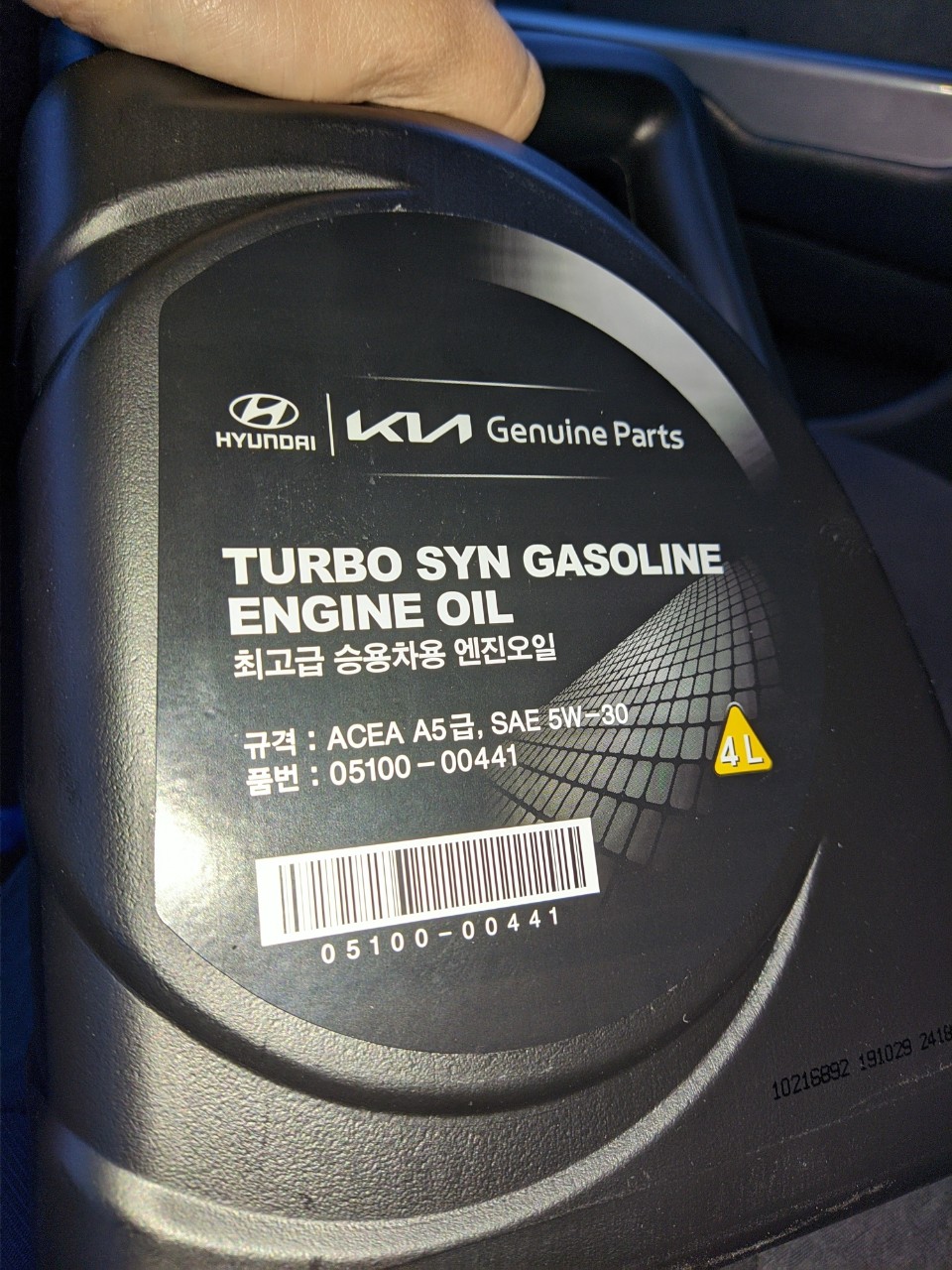

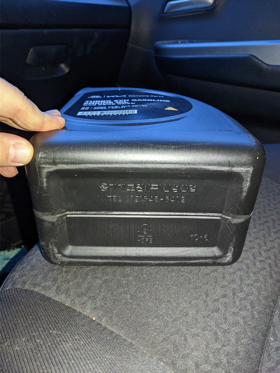

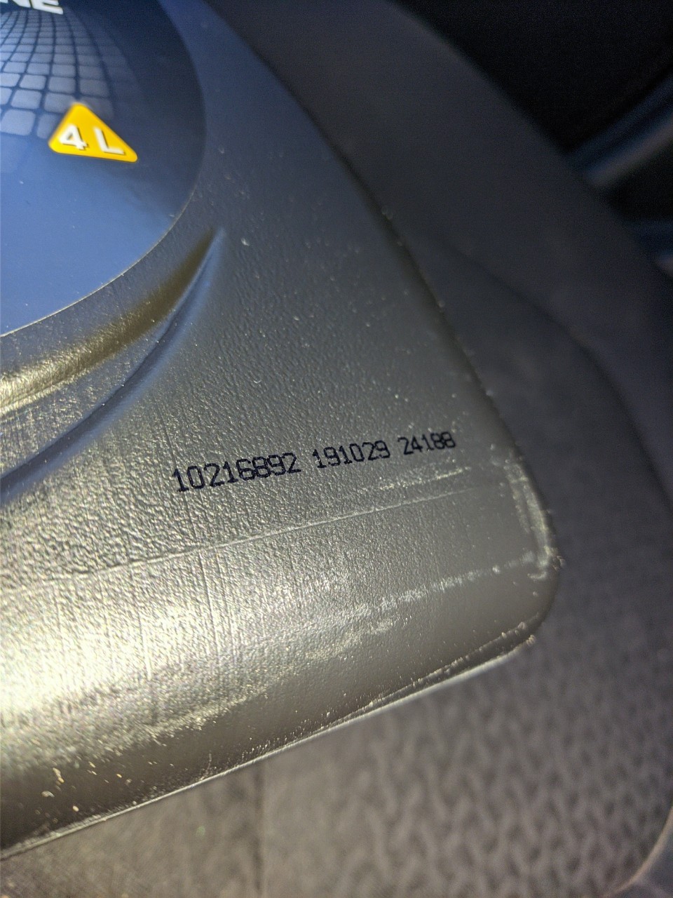

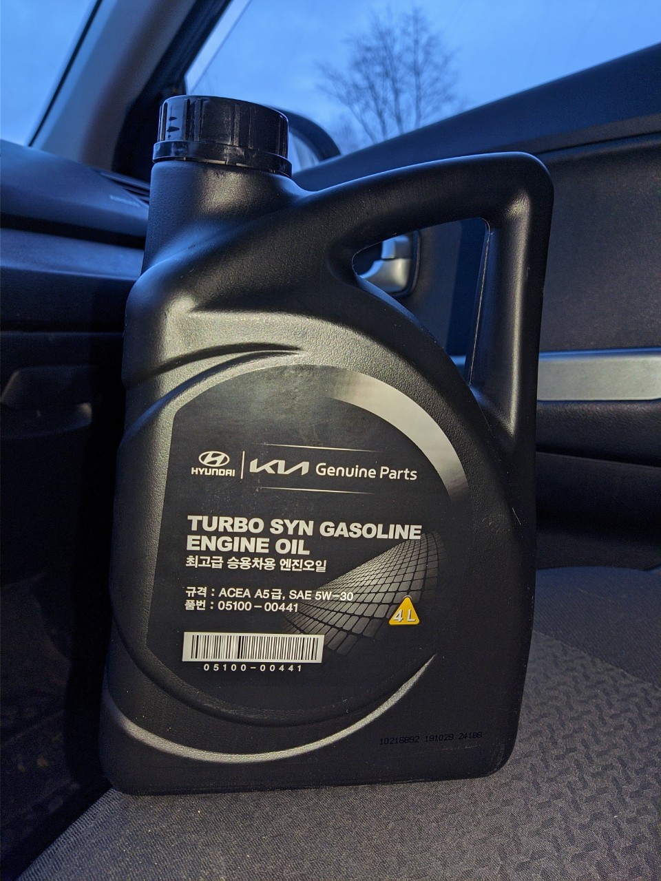

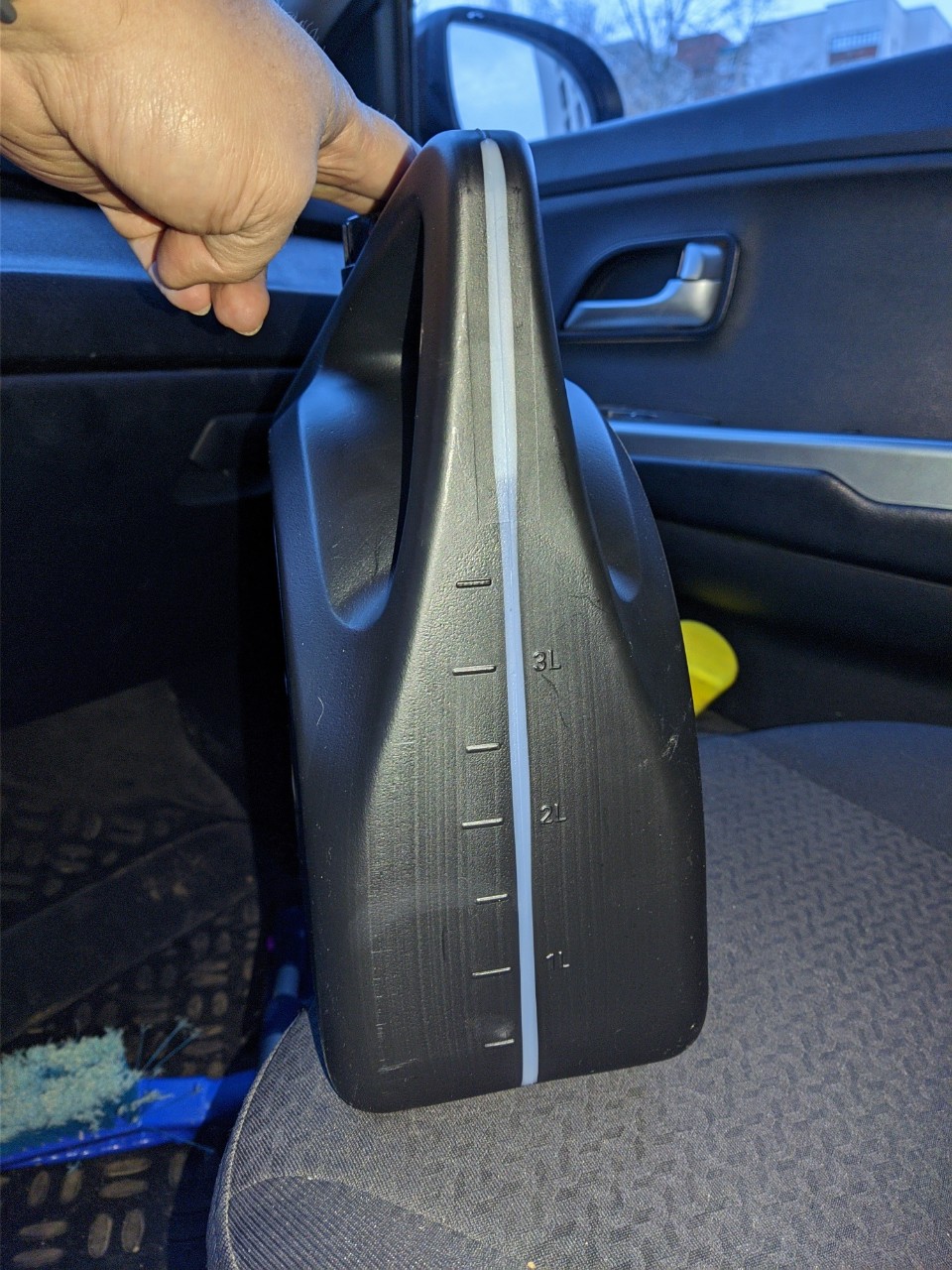

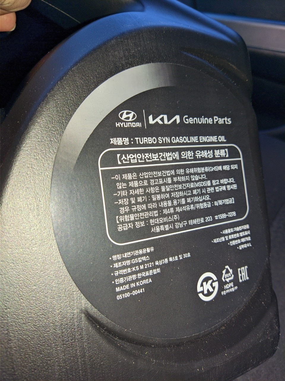

Hyundai/Kia Turbo SYN Gasoline 5W-30 подделка или нет?

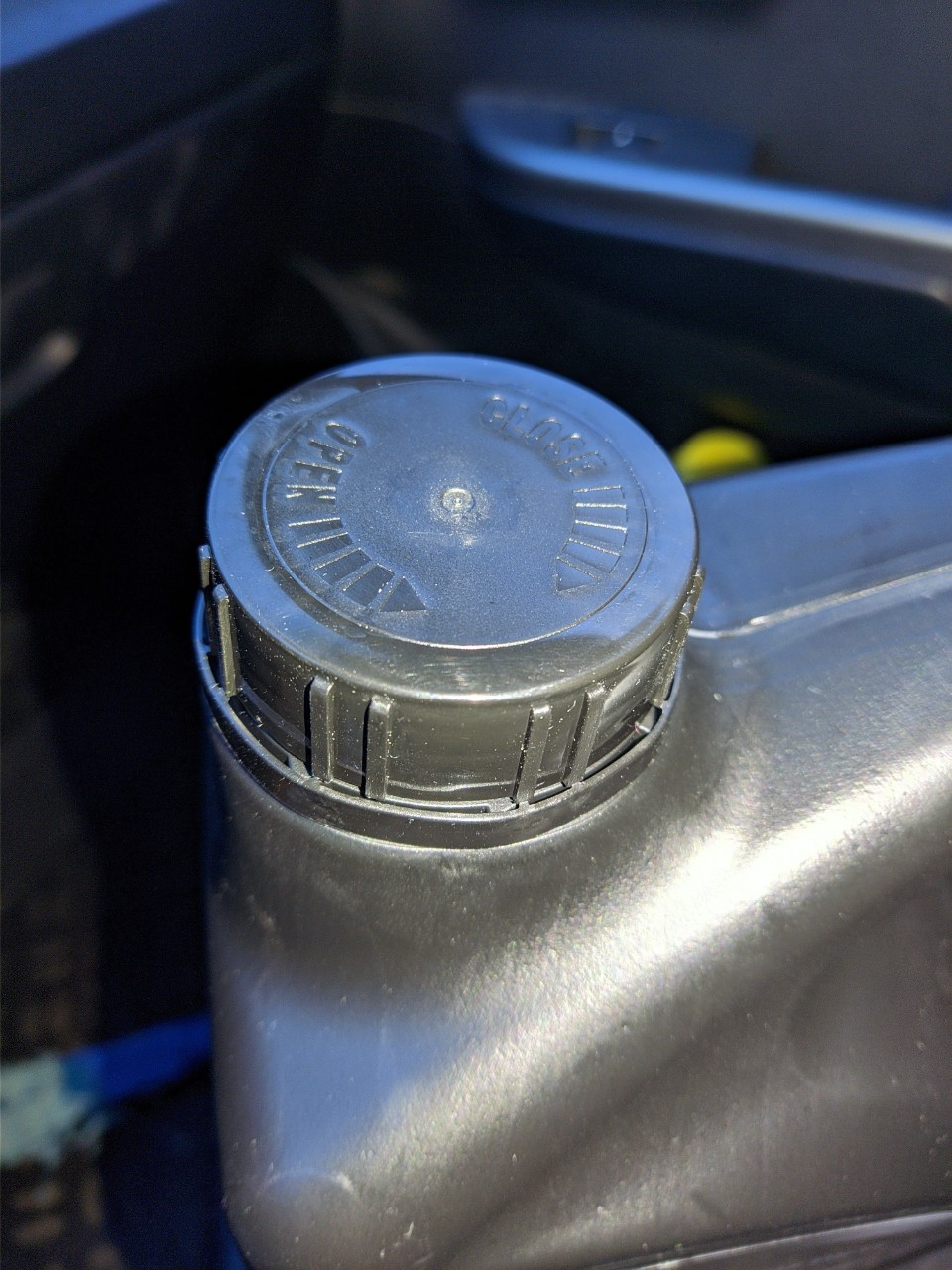

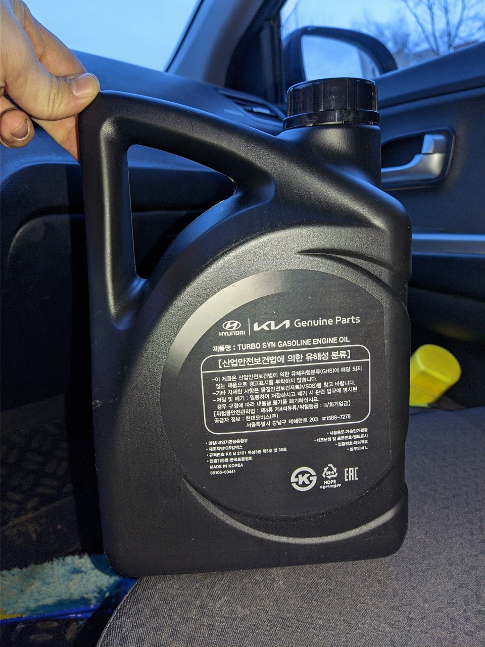

Всем привет! Помогите пожалуйста понять, подделку я купил или нет?
- PXL_20221211_164947831.jpg (372.26 КБ) 9352 просмотра
- PXL_20221211_164941331.jpg (330.4 КБ) 9352 просмотра
- PXL_20221211_164920170.jpg (404.05 КБ) 9352 просмотра
- PXL_20221211_164900451.jpg (334.17 КБ) 9352 просмотра
- PXL_20221211_164838284.jpg (324.73 КБ) 9352 просмотра
- PXL_20221211_164752705.jpg (289.82 КБ) 9352 просмотра
- PXL_20221211_164732097.jpg (253.47 КБ) 9352 просмотра
- PXL_20221211_164720863.jpg (310.77 КБ) 9352 просмотра

Шагрень пластика сомнительна
В остальном вроде оригинал. Но у меня атф от Милане тоже было с иным пластиком. Оригинал от gs вроде. Где брал?

EropAC, сложно сказать подделка или нет когда и на оригинале нет никаких признаков оригинальности
