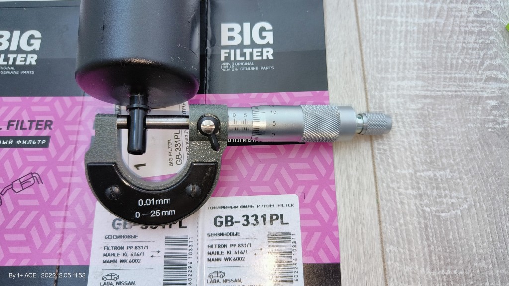

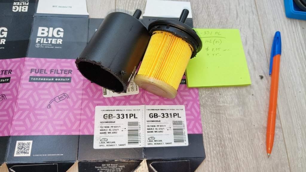

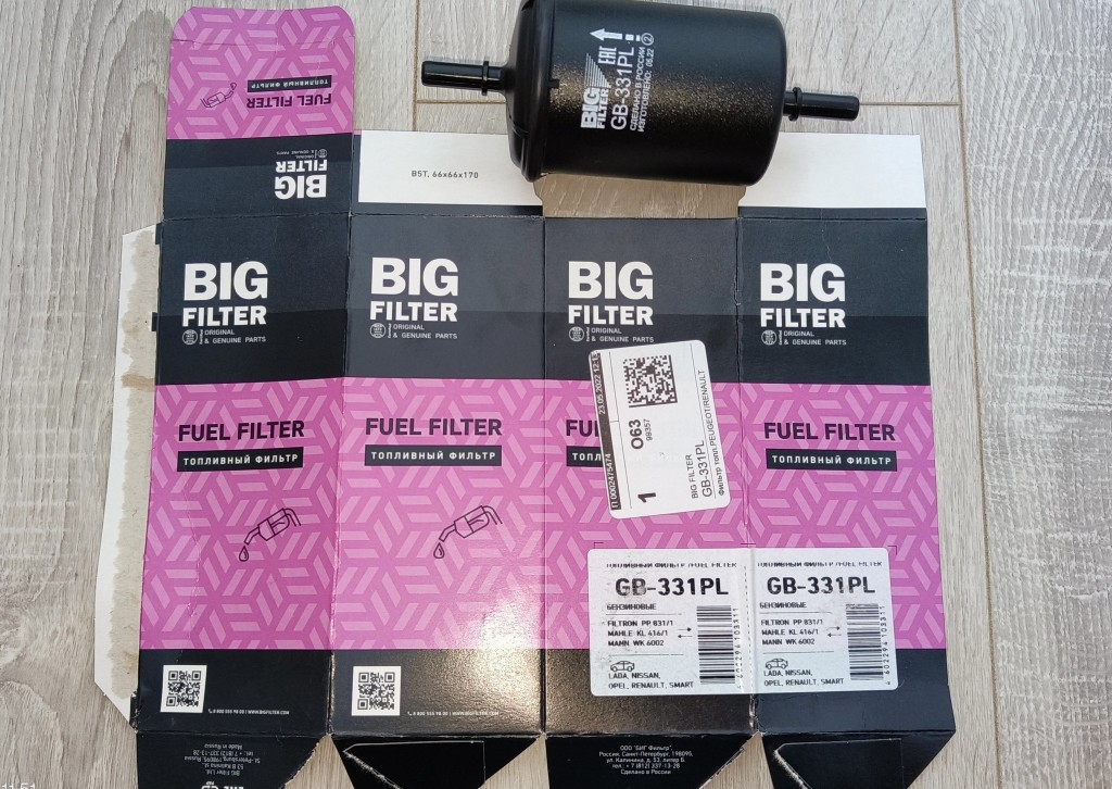

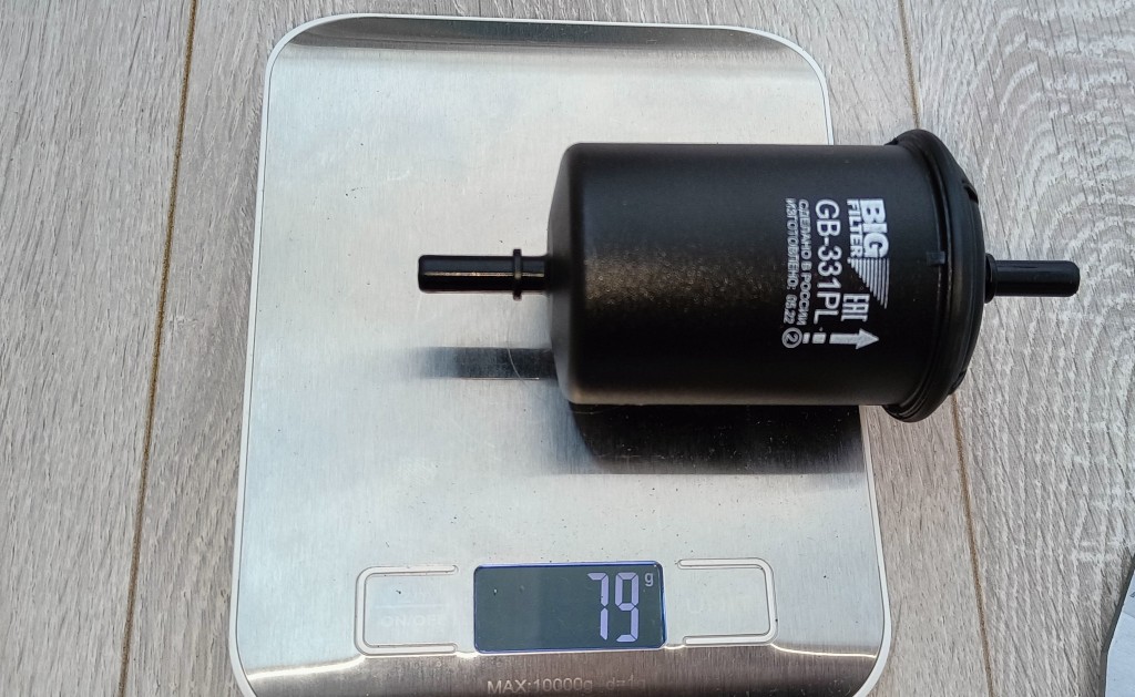

Распил топливного фильтра BIG FILTER GB331PL
Цена 296 руб
фото без пережатия в архиве https://disk.yandex.ru/d/CrheKCiCb_J5_g
Диаметр фильтра 55,0 мм
Высота 83 мм (142 мм по шутцерам)
Вес фильтра 79 грамм
Диаметр штуцеров 7,95-8,05 мм разбег между штуцерами и немного овал есть в пределах 0,05 мм.

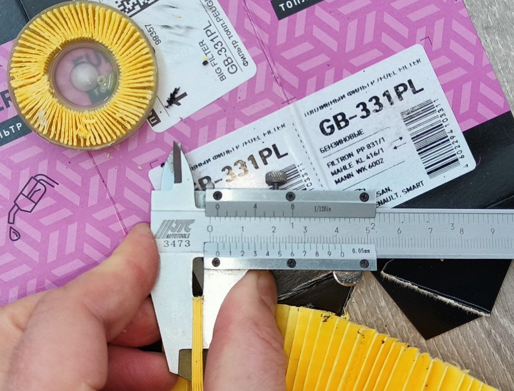

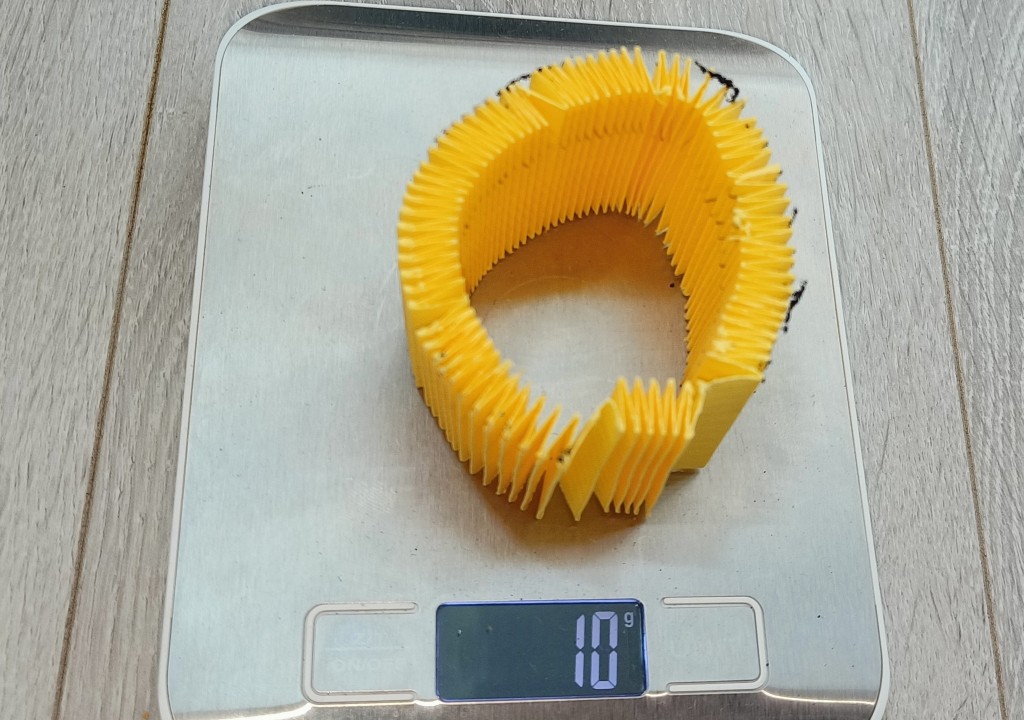

Площадь фильтрации 837 см2, толщина материала 0,23 мм, вес матариала 10 г, плотность 0,519 г/см3

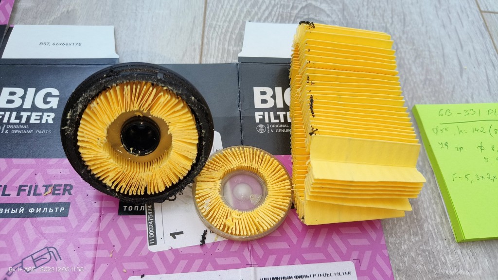

Не понравилось в фильтре 2 момента:
- какие-то овальные штуцеры, с одной стороны диаметр пляшет от 7,95 до 8,00 мм, с другой стороны от 8,00 до 8,05 мм
-очень тонкий материал опять всего 0,23 мм. Хотя материала значительно больше чем в BIG FILTER GB-320 (нержав) там материала всего 6 г при такой же толщине бумаги.

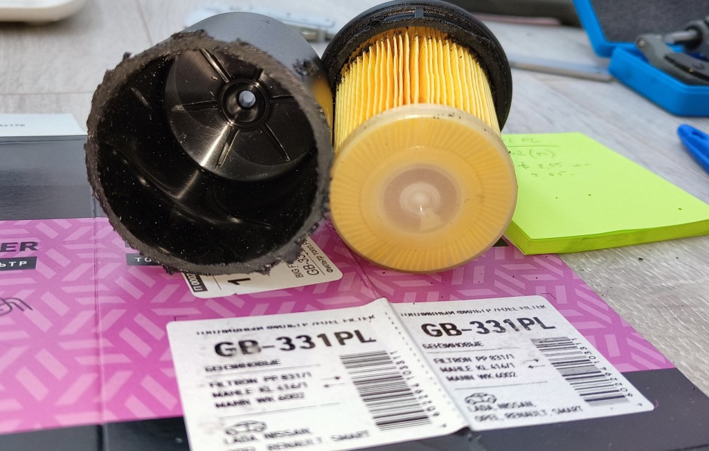

Заливка герметиком хорошо, непроклея нет.
Бумага не понравилась, тонкая. Почему не могут использовать от 0,40 мм и выше как в топовых фильтрах не понятно.
На прямой впрыск я бы такое изделие не ставил.
Может конечно я чего-то не понимаю и данная бумага подходит на моторы с прямым впрыском...
Общая оценка 4-
Не рекомендован к покупке.
