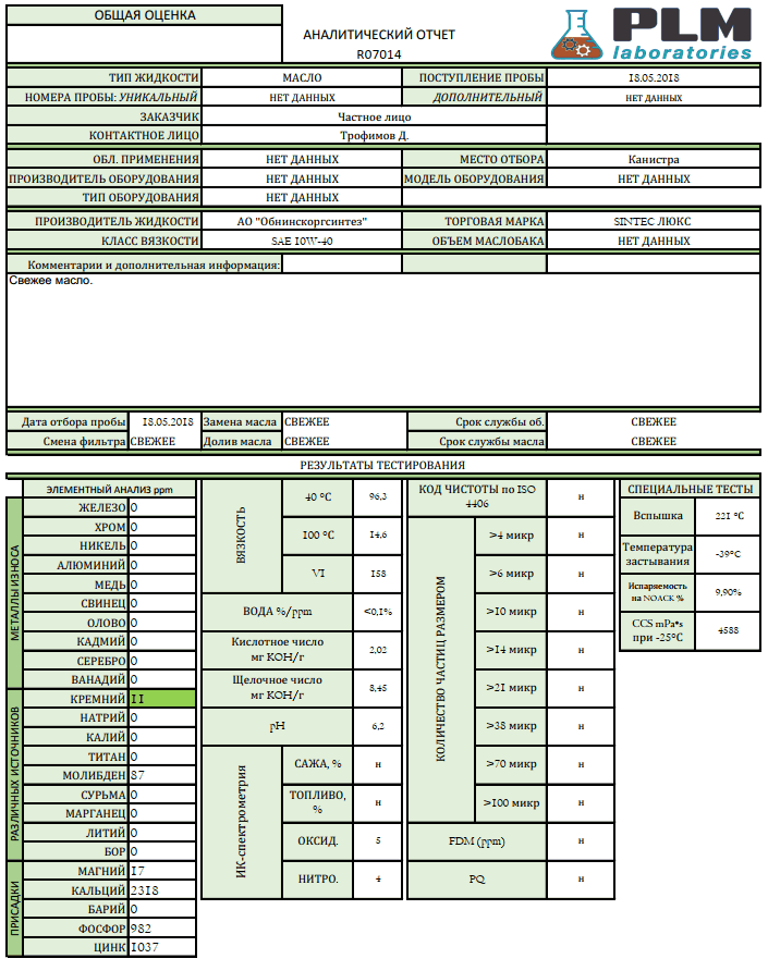

Зная стоимость масла, значения щелочного и кислотного вполне себе радуют, да и ноак вызывает неподдельный интерес. Как-то не обращал внимание на синтек 10в 40 до этого, судя по всему, вполне себе масло. Главное, чтобы весь интервал продержалось.

Масло похожу полностью синтетическое, минералка не выглядывает нигде. Вспышка не в счет - ее замеры обычно имеют большой разброс +-10%. VI, CCS, Noack на уровне гидрокрекинга 3й группы в такой вязкости. Судя по отношению кальций\щелочное пакет присадок вполне современный. Еще бы золу померили, полагаю она будет на уровне около 1%. Количество ZDDP прямо очень радует, масло слабо будет окисляться и отлично защищать от износа, особенно с учетом высокой вязкости при 100%.

бора нет от слова совсем,что будет удерживать частицы загрязнений во взвешенном состоянии?
