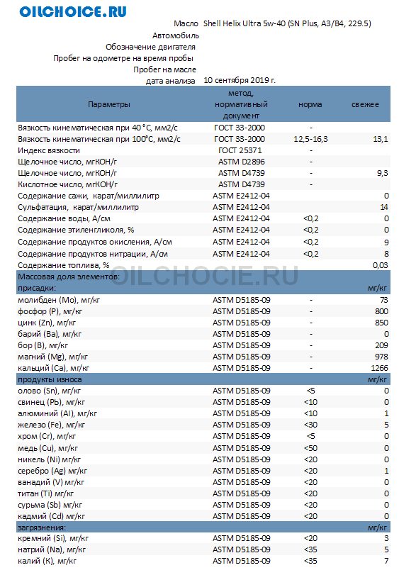

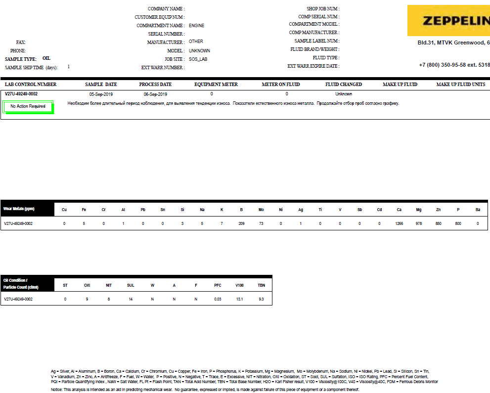

Анализ свежего масла Shell Helix Ultra 5w-40 (SN Plus, A3/B4, 229.5)
бланк лаборатории
в первом сообщении темы Shell Helix Ultra 5w-40 (SN Plus, A3/B4, 229.5)
Shell Helix Ultra 5w-40 NEW SN+ свежее
Новейший пакет Инфениума с допуском API SN Plus
Продвинутая версия такого масла как Mobil 1 ESP Formula 5W-30 (SN, C2/C3, 504/507, 229.51, dexos2)
только зольность подняли с 0,6 до 0,9% путем применения кальциево-магниевого дисперсанта и вязкость увеличена до SAE 40
Очень зачетное масло!
ждем отработок. За анализ спасибо mox111 :dogovor:

получается по содержанию продуктов окисления и нитрации оно не проходит? :?
