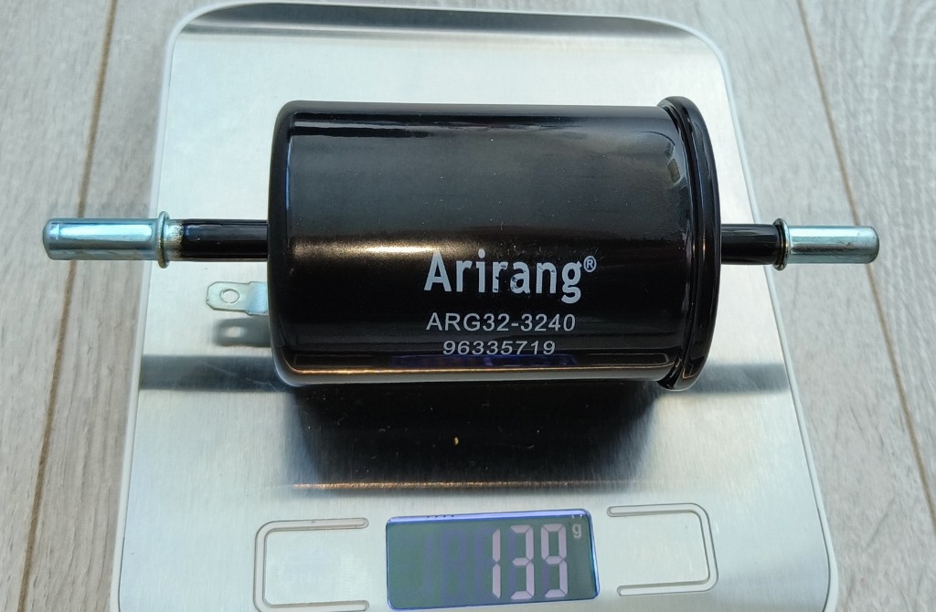

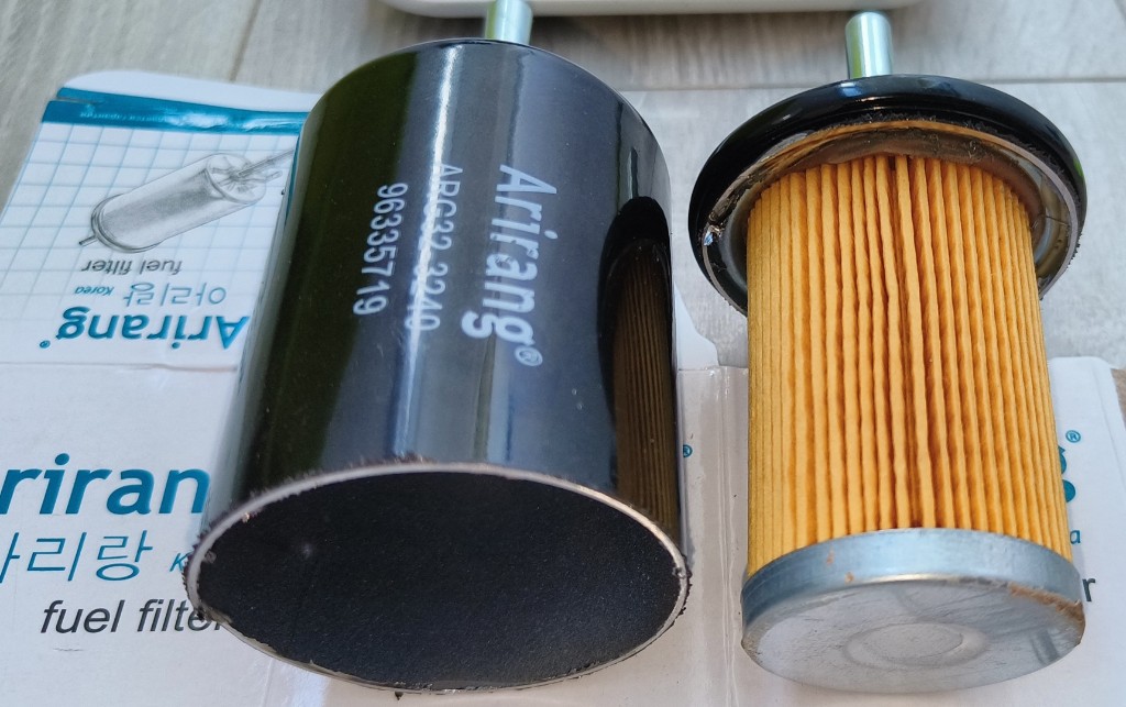

Распил топливного фильтра ARIRANG ARG32-3240
Цена 206 руб
фото без сжатия https://disk.yandex.ru/d/JVroj0AvVHfKYg

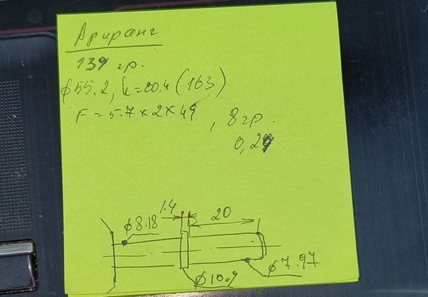

Вес фильтра 139 грамм
Диаметр 55,2 мм
Высота 80,4 мм (со штуцерами 163 мм)
Диаметр штуцеров 7,97 мм

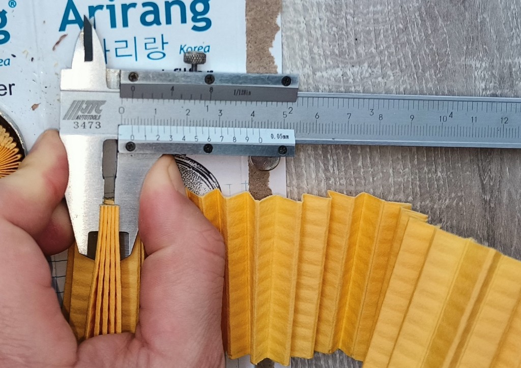

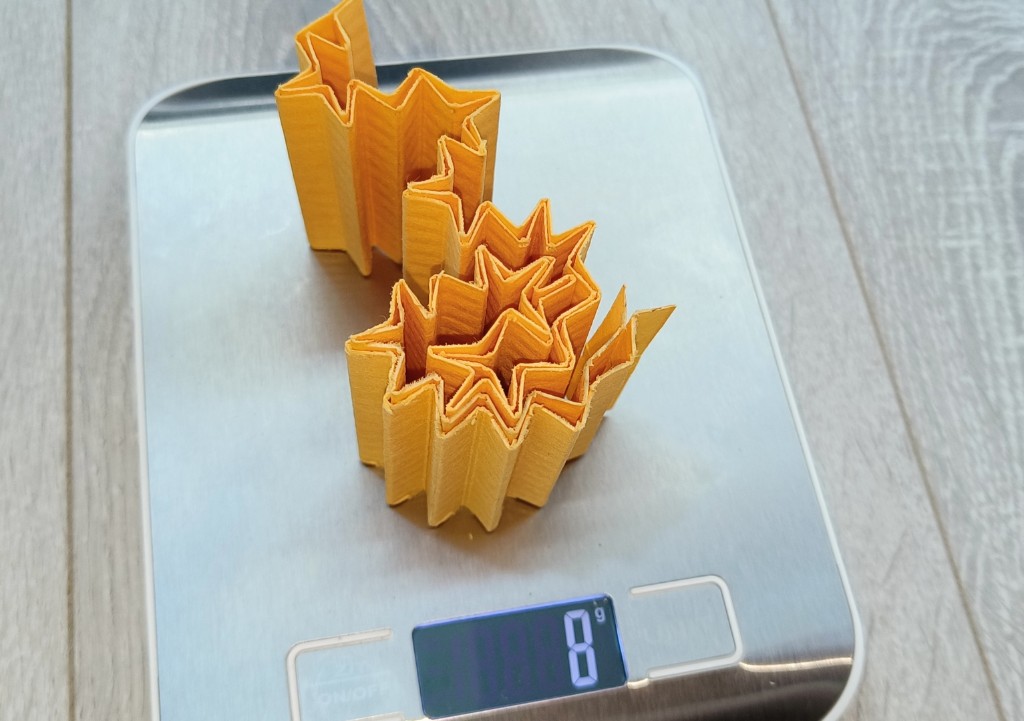

Площадь фильтрации 558 см2, толщина материала 0,29 мм, вес матариала 8 грамм, плотность 0,494 г/см3
Дожили, уже корейские фильтра сделаны в Китае

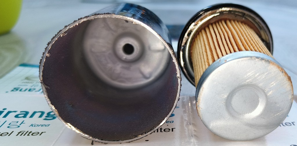

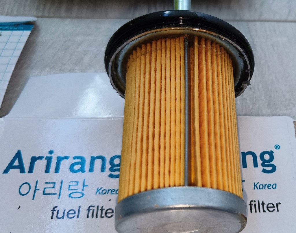

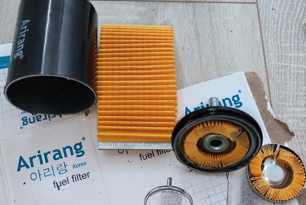

По началу фильтр производил крайне приятные впечатления
Очень частая гармошка бумаги, казалось бы вот тут будет площадь фильтрации.
И материал как бы казался прилично толстым, но...

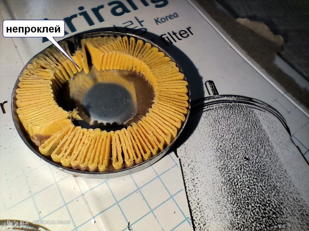

пружины поджатия катушки нет, хотя герметик хорошо держится и выломать катушку от донышка вместе с герметиком не получилось - адгезия хорошая

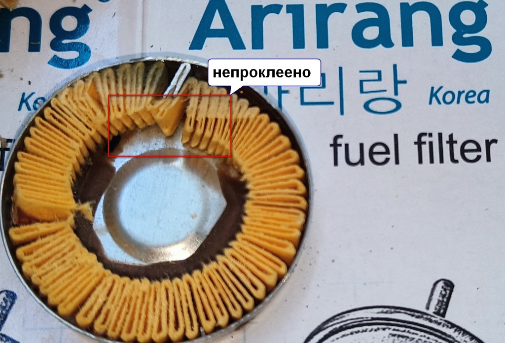

С одной стороны герметиком залито хорошо, нет соплей и непроклея.
А вот с другой стороны беда, четверть или пятая часть не залита герметиков, ну что ж бывает. Не получилось, не фартануло арирангу попасть в список достойных фильтров.
Общая оценка 3
Старались, но не получилось.
К покупке не рекомендуется.
