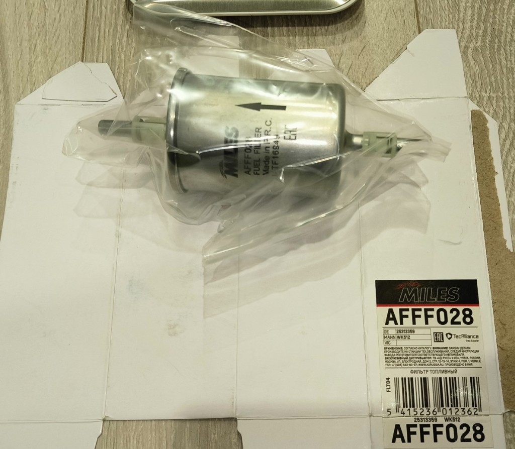

Распил топливного фильтра MILES AFFF028
251 руб
фото без пережатия https://disk.yandex.ru/d/Q9UQP9z4v5BTHw

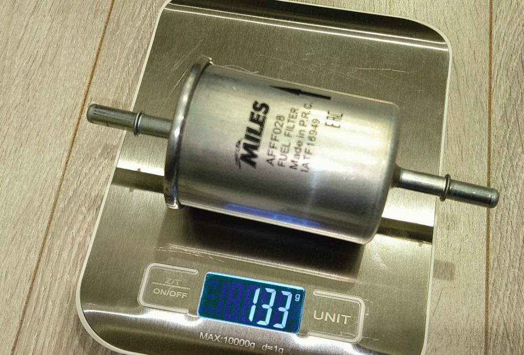

Вес фильтра 133 грамма

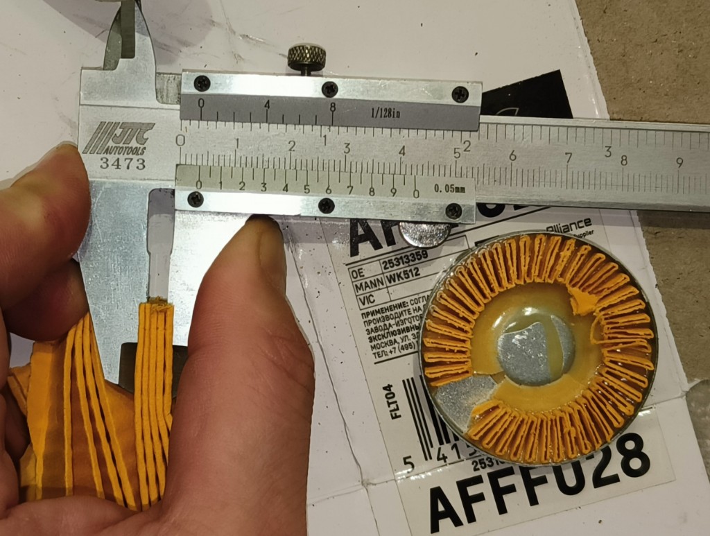

Диаметр 55,3 мм
Высота 80 мм (161 мм со штуцерами)
Диаметр штуцеров 7,93 мм
Площадь фильтрации 426 см2, толщина материала 0,34 мм
Вес материала 6 г, плотность 0,414 г/см3

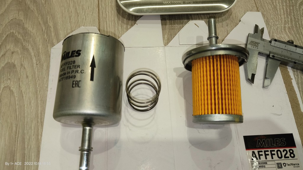

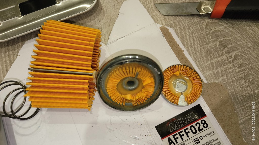

На удивление хочу сказать что а фильтр то неплох
Сделан аккуратно. Есть пружина подпорная которая не даст фильтру развалиться от вибрации.
Материал бумаги такой средний, не топ конечно, но и далеко не дешман под 0,27 мм как в биг фильтр
Герметик залит аккуратно, соплей и непроклея нет.
Бежевый и такой довольно твердый и хрупкий. Мне больше нравится чуть эластичный, проминающийся - у него лучше адгезия к металлу.
Т.е. фильтр волне себе получился
Оценка 4
Рекомендован к покупке. Когда надо что-то на срочно, то вполне можно ставить. Да площадь фильтрации чуть меньше среднего, толщина метариала тоже средняя.
