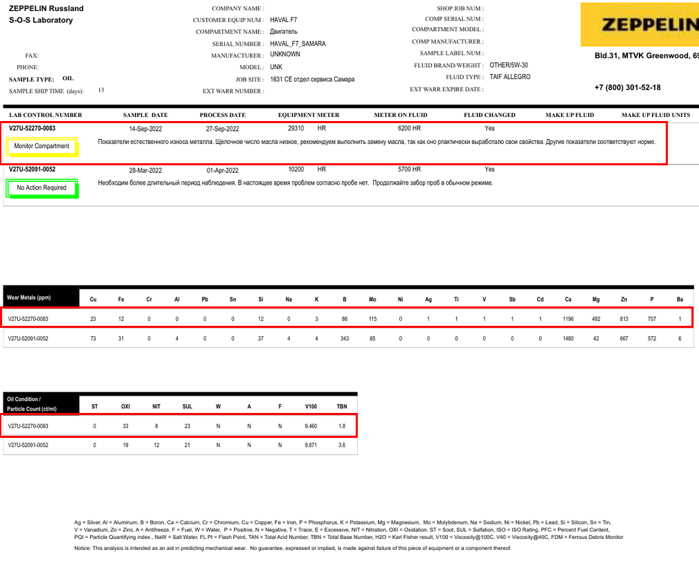

бланк лаборатории

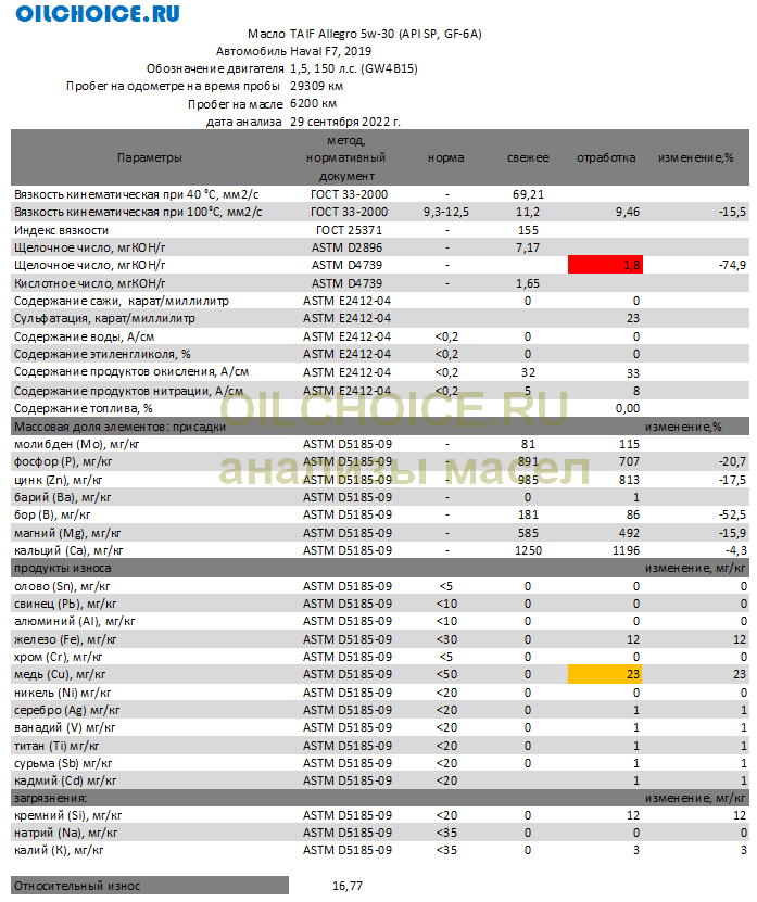

с Хавейлов 2.0 анализов уже нормально набралось, а вот с 1.5 это пока только второй анализ после Shell Helix Ultra ECT C2/C3 0W-30 отработка с Haval F7 1.5Т после 5700 км [oilchoice]
- топлива двигатель 1.5 не льет, уже какая никакая статистика есть
- щелочное 1,8 ед.TBN говорит о том, что масло заменено вовремя. Что-то лаба в этот раз похоже жестит, сначала анализ с щелончым 0,0 вышел, может и тут занижение, хотя конечно маловероятно.
Хотя конечно для трассы 60% хотелось бы щелочное увидеть повыше.
- окисление 33 в масле от эстеров которые присутсвутуют в TAIF Allegro 5w-30
- по нитрации маслу так вообще не доставлось, почти свежее
- по присадкам прям хорошее соответствие со свежим маслом из другого анализа другой вселенной. ТАИФ стабилен.
- металлы износа если не брать в рассчет медь 23 ППМ то отличные.

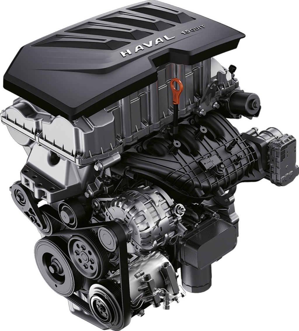

Вложу картинку под спойлер чтобы посмотрели каких размеров там масляный теплообменник, видимо он и насыщает масло медью. Были бы вкладыши - вылезли бы такие металлы как олово, свинец, алюминий всем скопом.

Gubkin писал(а): ↑02 сен 2022, 13:40 Срок эксплуатации: 2,5 месяца
Режимы: 40% город , 60% трасса.
Промывочный интервал получился. Масло еще живое. Но Таииф пока темная лошадка.
Gubkin писал(а): ↑29 сен 2022, 11:02 окисление 33 в масле от эстеров которые присутсвутуют в TAIF Allegro 5w-30
Лось писал что они какие-то нестандартные для PCMO эфиры льют, сибуровские, не пропадать же своей продукции пригодилась. :popcornn: Офпред емнип подтвердил.
