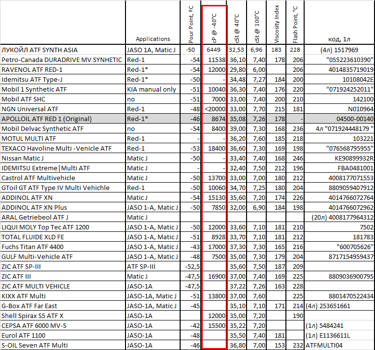

Vadimveles, для Перми конечно не особо актуально, морозов под -35С нет, но при выборе чтоб зимой руль крутился легче надо смотреть брукфильд
меньше - лучше
список старый, сейчас в 2 раза больше выбор - танеко, таиф и прочие
меньше - лучше
