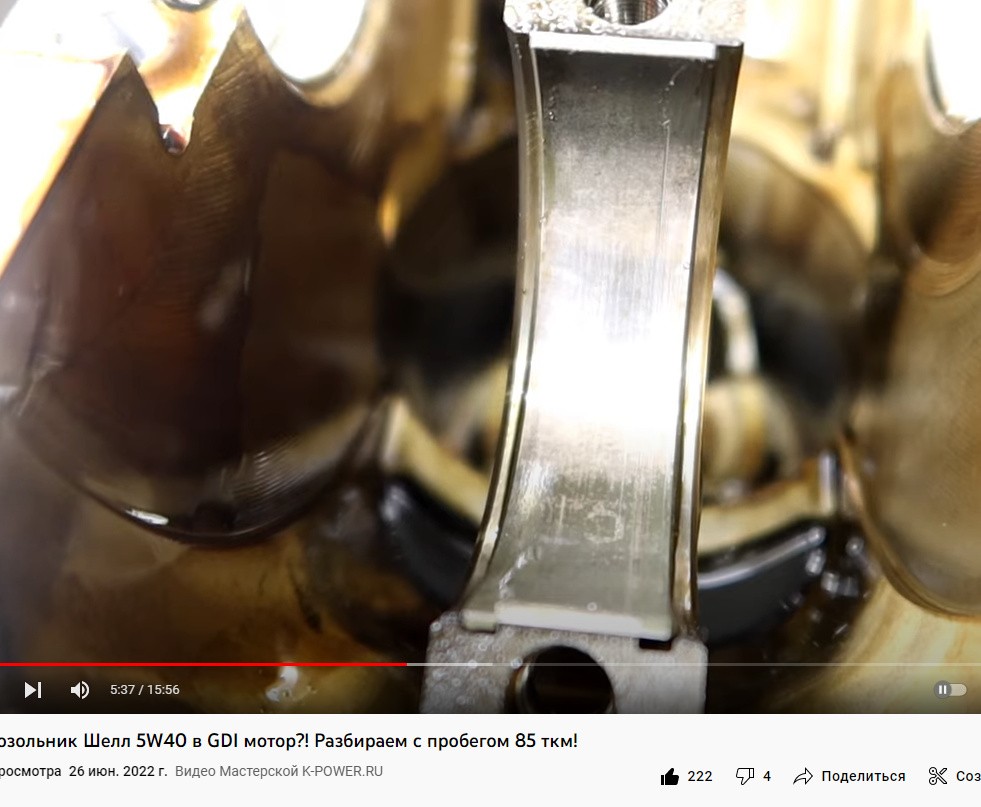

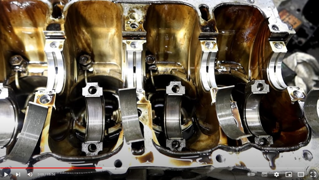

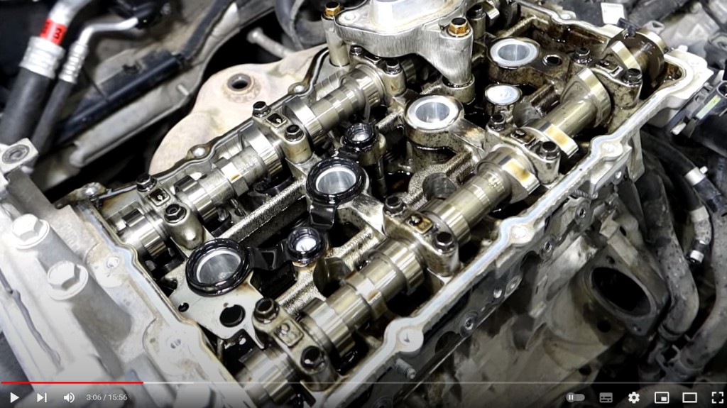

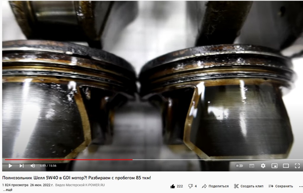

Лилось Shell Helix Ultra 5W-40 (SP, A3/B4, 229.5)
Интервал 5 тыс.км
В целом неплохо
Даже чистенькое на клапанах и на поршнях относительно для полнозольника
Зато в отл. состоянии юбки поршней, вкладыши, колено, маслонасос, цепь ГРМ
Не зря мы тут на форуме топим за повышение класса вязкости на уровень и более современные SN+ и SP вместо АСЕА С3 :D
фото из видео под спойлером

Бред .
Подача материала искажена
88 тысяч- ооо смотрите как масло зашишает ….
Могу предоставить свой движок на 20-ке
Мурлыкает масло не береи с новья заливаю ссанину двадцатку от раренола и пообег 168000

В чем радость? На 7й минуте засраные маслосъемные кольца с одним оставшимся незабитым отверстием. :D

Это масло забивает маслосъемные колечки, при этом может не плохо мыть по объёму, но в данном моторе картер все же сильно загадило для такого интервала.
Лить полнозольник можно в этот мотор, но только не Shell.
