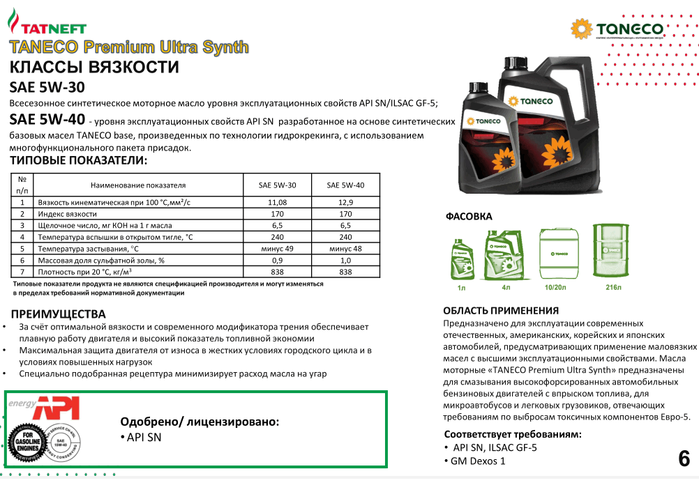

Taneco Premium Ultra Synth 5W-40 (SN)
Коды (артикулы) для заказа:
1 =4650229680031
4 =4650229680024
10 =4650229681717
20 =4650229681236
216,5= 4650229681724

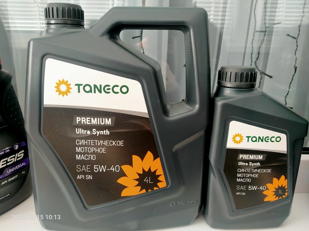

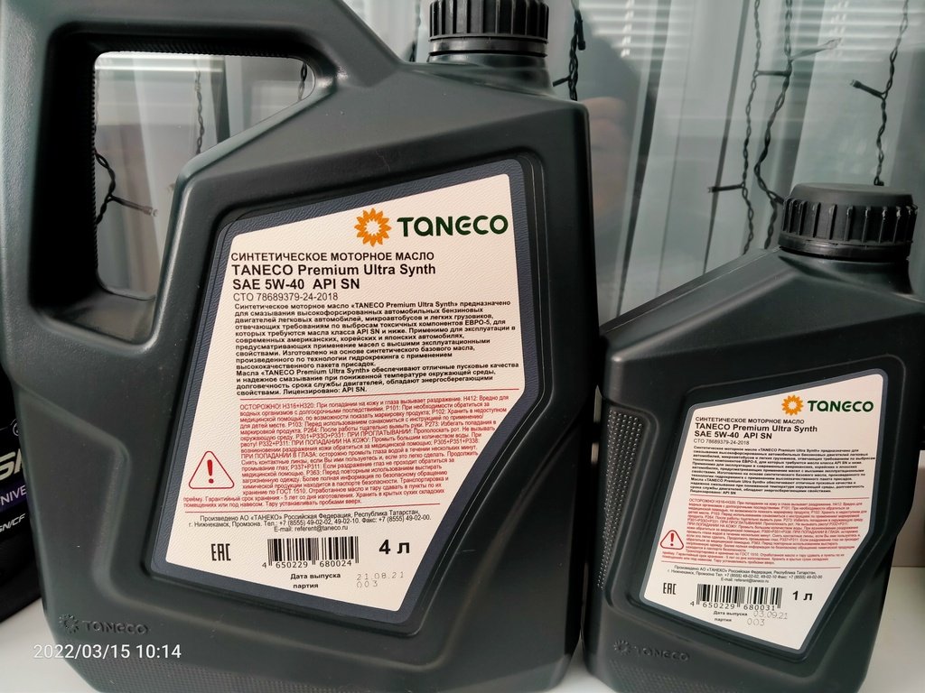

Куплено в мой лаваш 2.0
конечно зольность 1.0% не идеал к прямой впрыск, но движок не дайнсазинг типо 1.4, так что пойдет
мимо такой цены не мог пройти

Паспорт партии в студию. :popcornn: Заводская лаба чудит с цифрами элементного анализа.

Приветствую! Помогите разобраться. Выше для обоих масел написан допуск GM Dexos 1, тогда как на офф. сайте для 5W-40 этого допуска не указано. В магазине Кама для 5W-40 опять написано GM Dexos 1. Запутали. Хотелось бы разобраться и можно ли лить его в Chevrolet Cruze вместо масла с Dexos 2? Спасибо!

skoffild, дексос1 это только для вязкости 5-30
5-40 не бывает маловязким, но если очень хочется то можно и его лить, но по феншую конечно 5-30

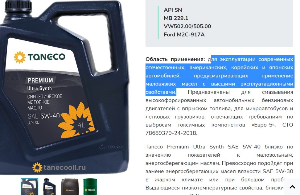

Рецептуры и спеки придумывают на лету. Сейчас по их мнению это масло 229.1 т.е. полнозольник. Каким образом - тупо пакет от илсака пожирней навалить?
описание походу осталось от 30 ки ilsac: ля эксплуатации современных отечественных, американских, корейских и японских автомобилей, предусматривающих применение маловязких масел с высшими эксплуатационными свойствами.
Парадокс в том что сами делают крутую базу и могут же нормально блендить - авпрувные рецептуры, но походу эффективные менагеры рулят. :kuku :facepalm
