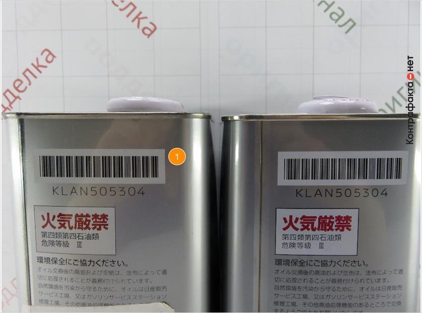

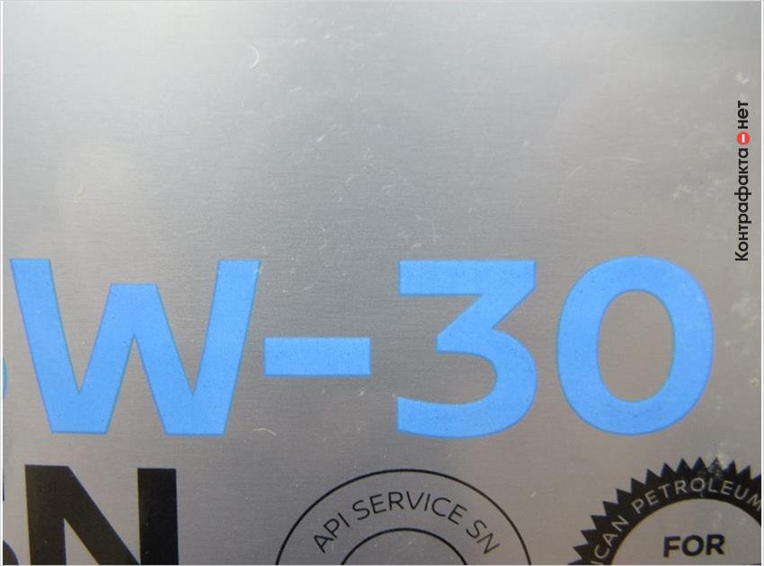

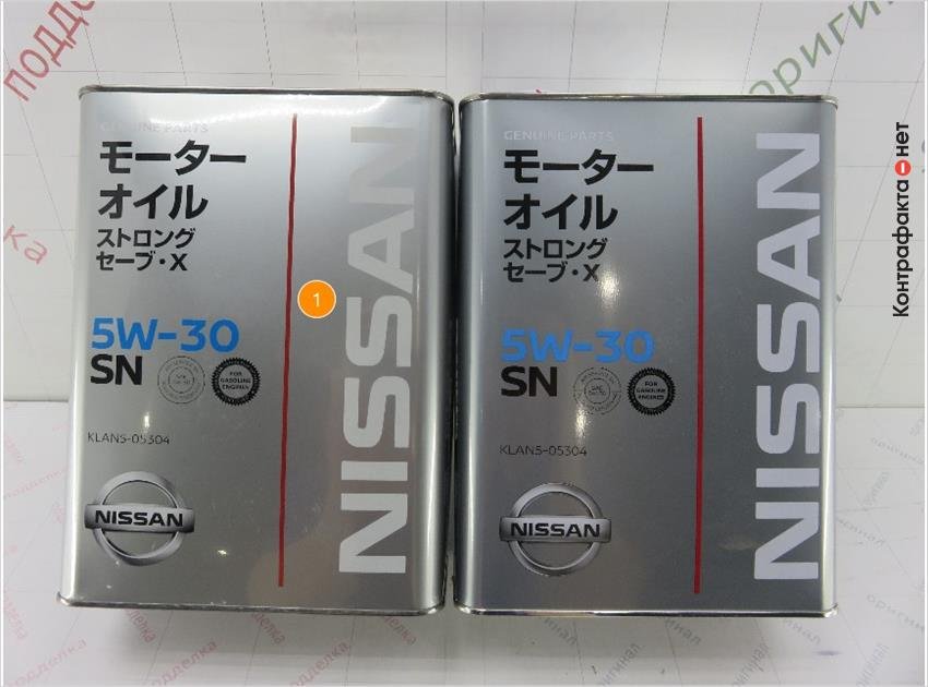

Nissan Strong Save X 5w-30 API SN 4l, KLAN5-05304
1. Присутствуют отличия в полиграфии.
Слева подделка
2. Качество полиграфии.
подделка оригинал
3. Маркировка выполнена в перевернутом виде.
подделка оригинал

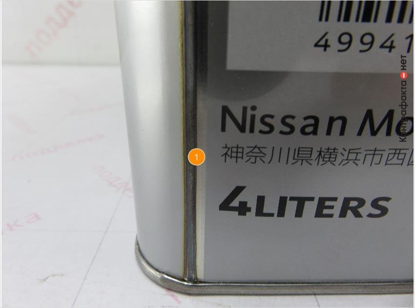

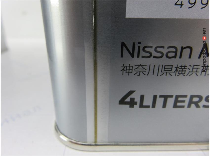

4. Спайка выполнена некачественно.
подделка оригинал
5. Некачественная точечная сварка.
подделка оригинал
источник https://kontrafakta.net/poddelka_avtoza ... 304-1.html

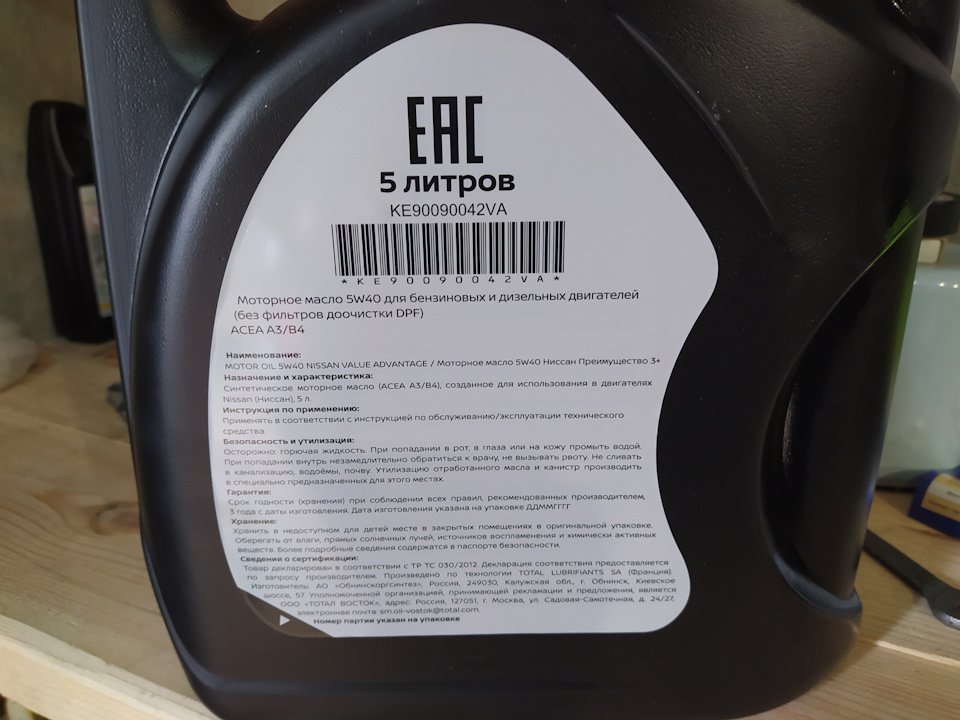

Nissan оригинальное масло. Как отличить подделку
Ниссан 5W-40 , A3/B4,в чёрной канистре KE 90090042VA, с пометкой 3+. Такое масло является оригинальным и допустимо к использованию в Ниссан?
ну наверное оригинальное, раз его делает тоталь на заводе обнинсоргинтека (синтек) под своим контролем. Не просто же в гараже разливают )
если есть сомнения может просто взять аналог редкий, какой-нить С-ойл допустим )
