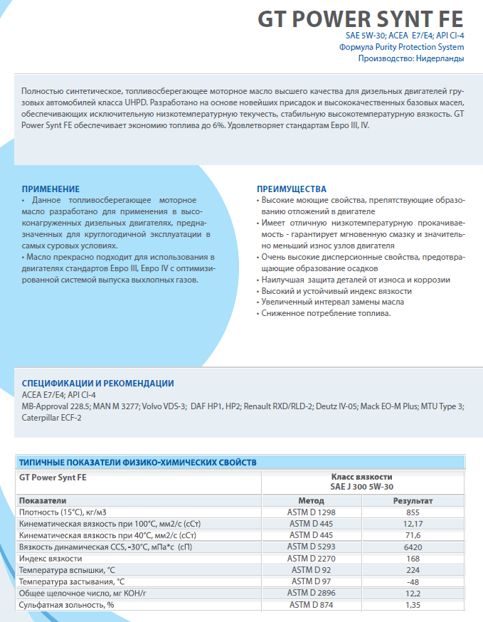

Описание на странице производителя
PDS 1
PDS 2

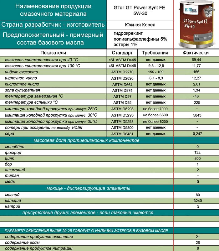

Лабораторные анализы
Свежее масло. За анализ спасибо Gubkin и НanvalRus.

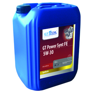

Код (артикул) для заказа
20л - 8809059408025
http://gtoilshop.ru/motornie_masla/gt_p ... e_5w30_20l
https://www.emex.ru/f?detailNum=8809059408025&packet=-1
200 л - 8809059408087

Дим, почему 2 версии PDS на сайте ? Какая из них верная ?
Изменили рецептуру что ли... в одном -48С в другом -40С заявлено

2 PDS - так как в наличии на рынке еще 2 варианта 1 - производство Европа(пластиковая канистра 20л) 2 - производство ЮКорея(железная канистра 20л) . Рецептура не много разная . Корея там где -40 (железная канистра 20 л) но по факту думаю будет ниже.
