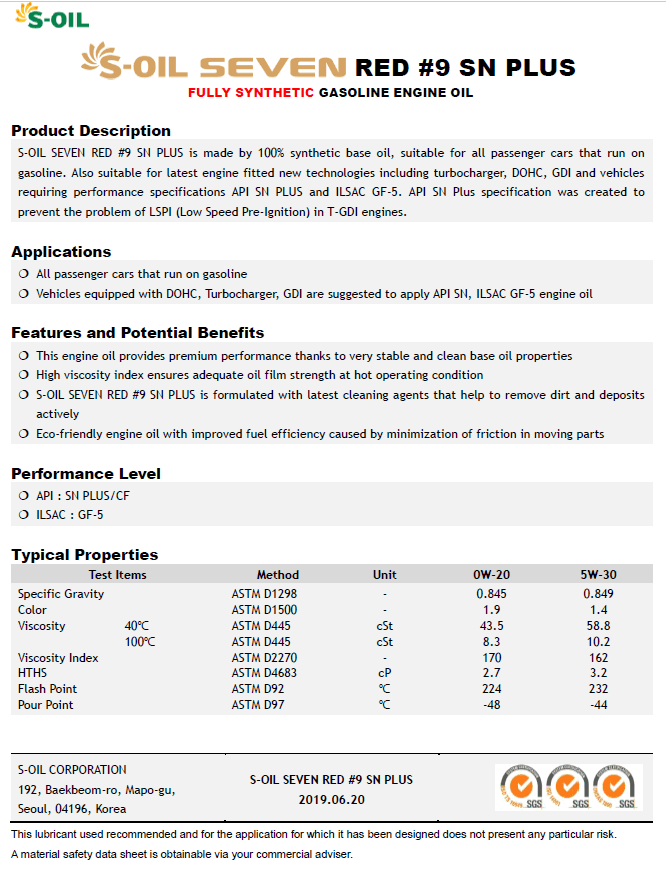

S-OIL 7 RED #9 SN PLUS 5w-30 (SN Plus, GF-5)
Сообщения: 19941
Оф.страница продукта http://www.s-oil7.com/eng/product/detail.jsp?pid=01378
1л = E107606
4л = E107603
20л = E107605
