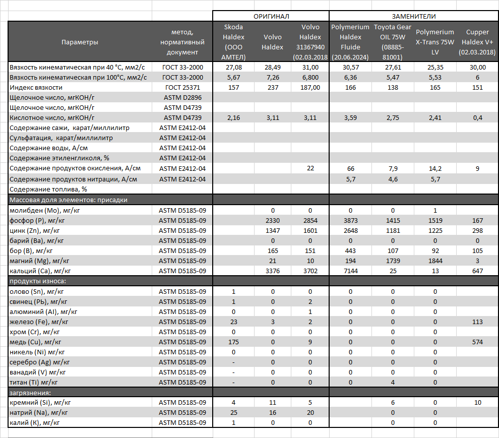

В таблице собраны следующие варианты
- первые 3 столбца анализы спец.масел HALDEX (отработка со шкоды - свежее - свежее)
- следующие 4 столбца заменители
Polymerium Haldex Fluide (20.06.2024)
Toyota Gear OIL 75W (08885-81001)
Polymerium X-Trans 75W LV
Cupper Haldex V+ (02.03.2018)
Какие выводы можно сделать по данной информации:
- очень специфичное масло для Халдекса: куча противоизноски, море антидисперсантов, бор 165 ппм - средние фрикционные свойства
- куппер как обычно мимо, я б такое побоялся лить
- Polymerium Haldex Fluide очень жирно, переизбыток всего на первый взгляд
- масла для раздаток БоргВарнер такие как Toyota Gear OIL 75W (08885-81001) и Polymerium X-Trans 75W LV очень похожи по свойствам, только дисперсант на магниевом пакете, как бы не критично на первый взгляд.
- всё это очень похоже на обычный дехрон6 но с повышенной дозой дисперсантов и противозадирных/противоизносных присадок (а они нужны в муфте где нету шестеренок ? )
Есть у меня предположение, что муфты халдекс где единый картер на гипоидную пару заднего редуктора как раз и нуждаются в таких дозах противоизноски

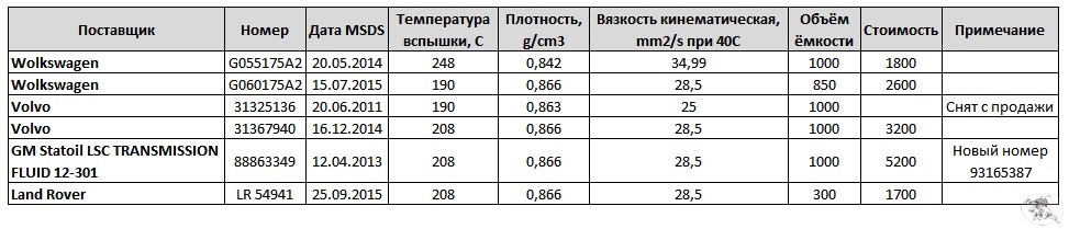

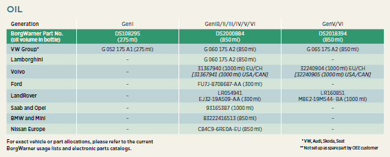

Существуют следующие оригинальные типы жидкости для Халдекса
VAG: G055175A2
VAG: G060175A2
VOLVO: 31325136
VOLVO: 31367940
VOLVO: 31367941
Land Rover: LR 054941
Ford: 1931273
GM: 88863349, 1940557/93165387
Jaguar: T4A15328
BMW 83 222 413 513 (HOC)
LSC Fluid SL01-301, SL12-301, SL99-301

Мануал от BorgWarner выпускающей Haldex

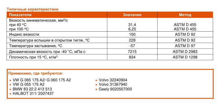

Масло в муфту полного привода Haldex (5 и 6-ое поколение)
Новинка
G-Box AWD HLDX
1л = 253650187 , цена 2300р на 01.2025
https://g-energy.org/ru/products/use/ca ... x-awd-hldx
