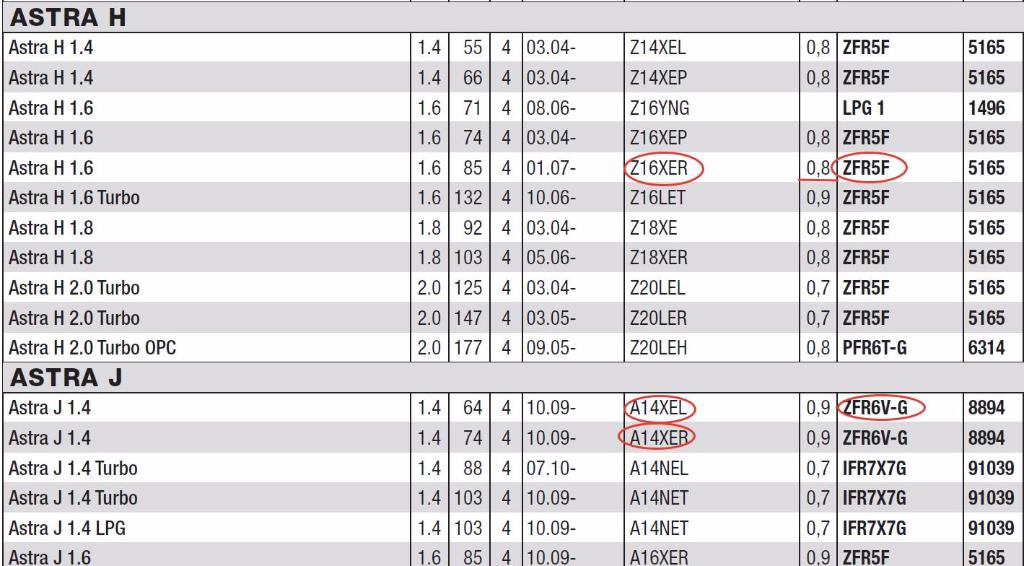

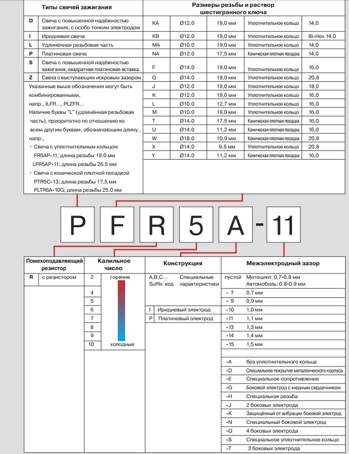

Честно говоря, подборка NGK, как я и написал, дала вариант ZFR5F-11. Машина ездит по трассе. Подумал, что свечи с большим калильным числом подойдут лучше. Попалась на глаза эта тема, где в пером сообщении фигурирует ZFR6V-G. Соответственно у нее калильное число больше. Я и купил их попробовать.Бозон Хиггса писал(а):Я вообще не понимаю что сподвигло автора взять и поставить те свечи что на фото
Не могу расшифровать код ZFR6V-G. С ZFR5F-11 - все понятно.

Это то же самое, что и ZFR6F-11, но "специально для GM". Рекомендуется в A16/18XER.Klint писал(а):Не могу расшифровать код ZFR6V-G

Вот до конца не могу понять этот NGK. Скачал каталог и там для моей машины ZFR5А (с зазором 0.8 мм), но не ZFR5A-11 с зазором 1.1мм, которые выдает их подборщик. А ZFR6V-G Вообще для Z16XER не предлагается, также как и ZFR6F-11. Они идут для A14XER или A14XEL, например.
