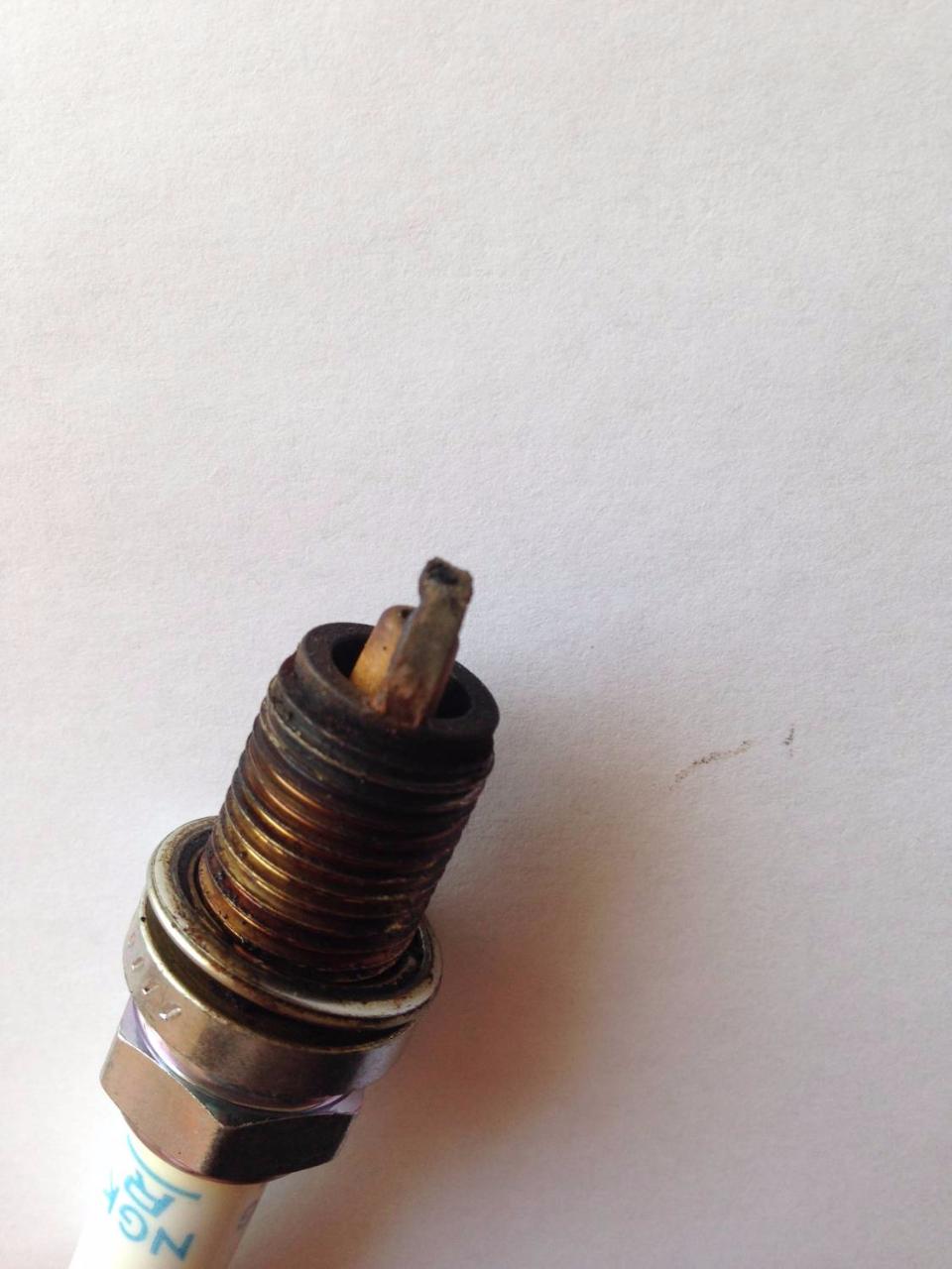

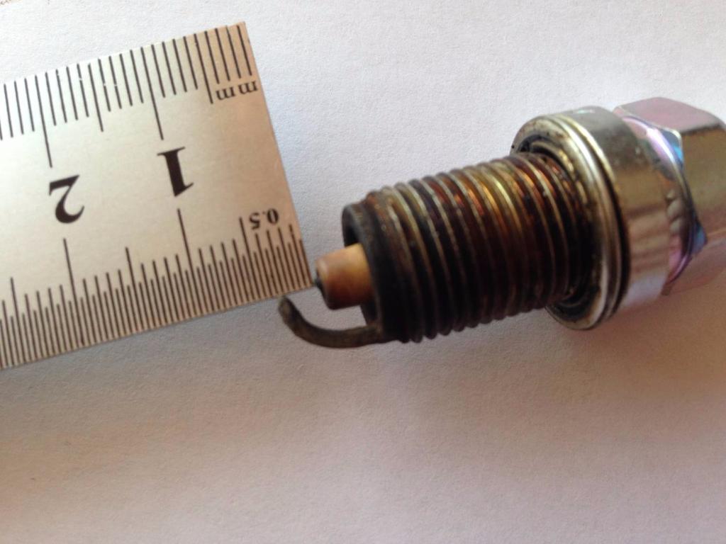

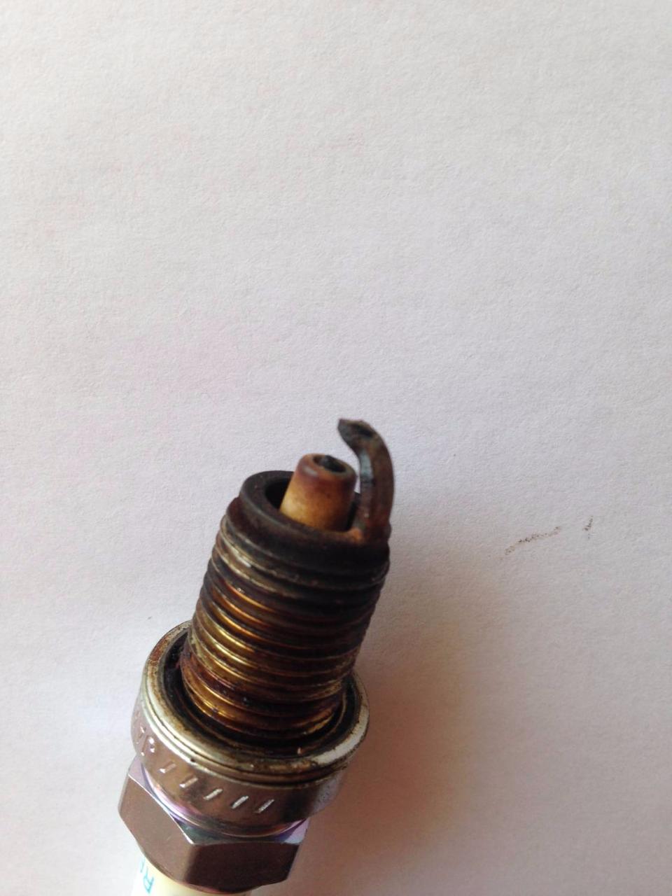

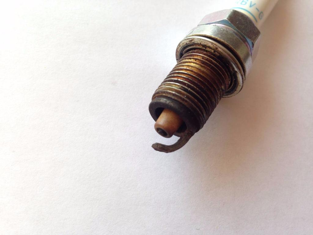

veles писал(а):NGK- ZFR6V-G (8894)(медь), ZFR6FIX-11 (6441)(иридий), ZFR6FIX-11P (3064)(иридиевый центр+ платиновый боковой)
Более "теплый" вариант NGK - ZFR5F-11(2262), ZFR5FIX-11(2477) (иридий), ZFR5FIX-11P (4620) (иридиевый центр+ платиновый боковой)
Машина Opel Astra H, двигатель Z16XER. Подборщик NGK предлагает вариант NGK - ZFR5F-11(2262). При пробеге 124000км поставил свечи NGK- ZFR6V-G (8894). На 150000км решил их заменить. Т.е. пробег на свечах 26000км. Сразу скажу, что двигатель работал хорошо, никаких вибраций, провалов и т.д. не было. Расход в норме. На этих авто слабое место - модуль зажигания. Родной был заменен на Delphi при пробеге чуть больше 50000км. Так вот, он пережил такой зазор, сейчас поставил NGK - ZFR5F-11(2262), работает, все ок! Бензин 95 евро5 ТНК и ТатНефть. Лил некоторое время присадку Castrol TBE. До этого все время использовал Denso. Но последние (ставил на прбеге 120000км) серии TT не понравились. Двигатель троил в мороз на холодную. Именно поэтому, заменил их (почти новые) на NGK.

Вот тебе и NGK.... :shock: Родные чемпионы и после 50000км гораздо лучше выглядят, а тут и боковой ушел и центральный выгорел за 25 тык.

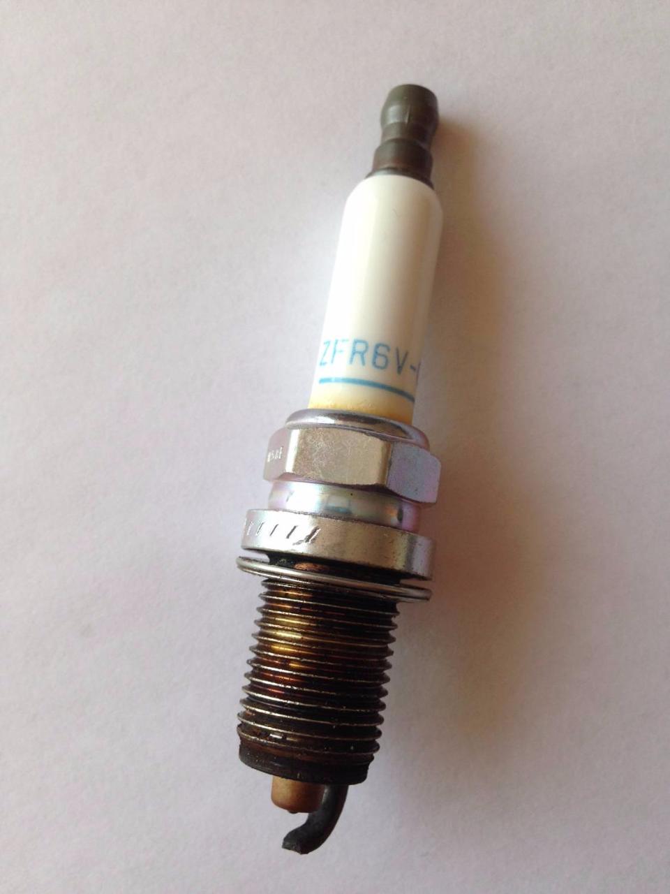

Я вообще не понимаю что сподвигло автора взять и поставить те свечи что на фото

Бозон Хиггса писал(а):Я вообще не понимаю что сподвигло автора взять и поставить те свечи что на фото
А почему бы их и не поставить, если они идут как оригинал GM )) только в др. упаковке. :lol:

Что то мне кажется это не настоящий НГК...на медных свечах вот так не выгорает центральный электрод при таком пробеге...ИМХО подделка, обычный медный электрод заточили под иридий, вот он так быстро и выгорел.
