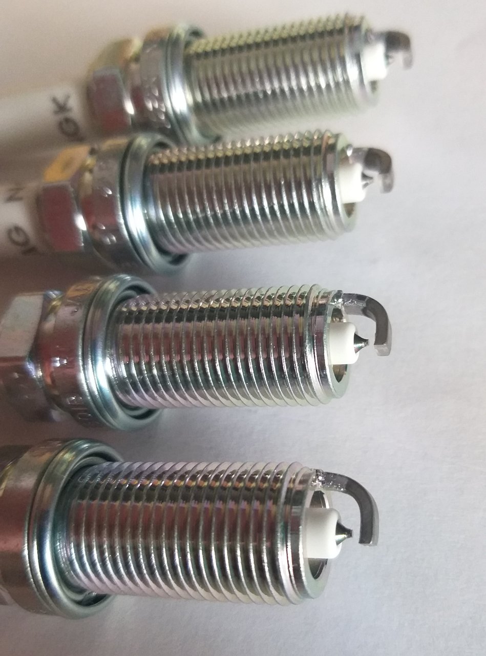

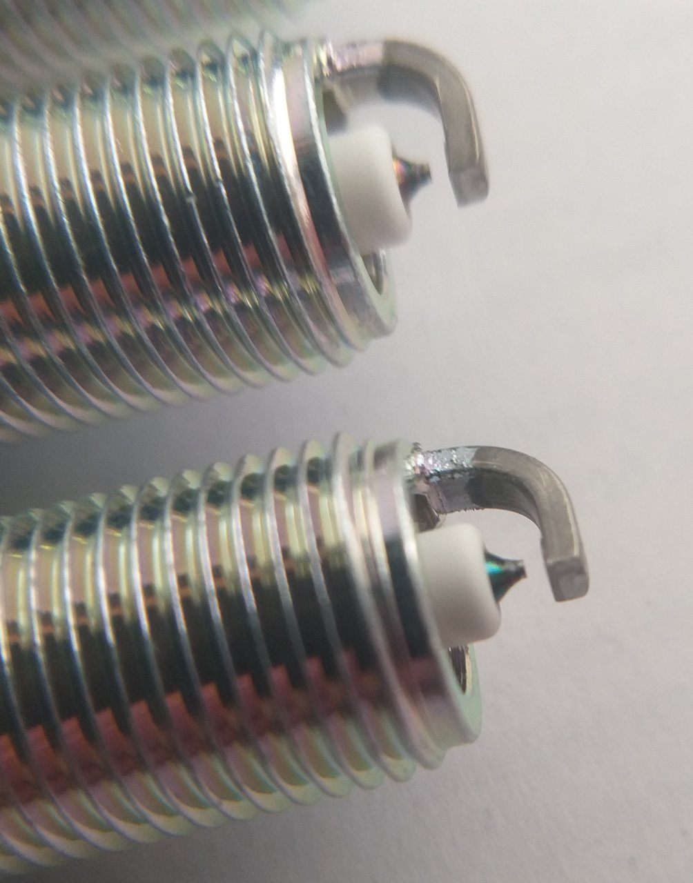

Gubkin писал(а): 18 окт 2018, 19:22Оригинал ?
маловерятно. Такой колхоз как на предпоследней фотке...их электродом 6-й что ли приваривали ? :shock:
Левак 100%

какие-то страшненькие :D

150% это шляпа.
Помимо "сварки шестёркой," шрифт и качество маркировки на изоляторе и теле свечи.

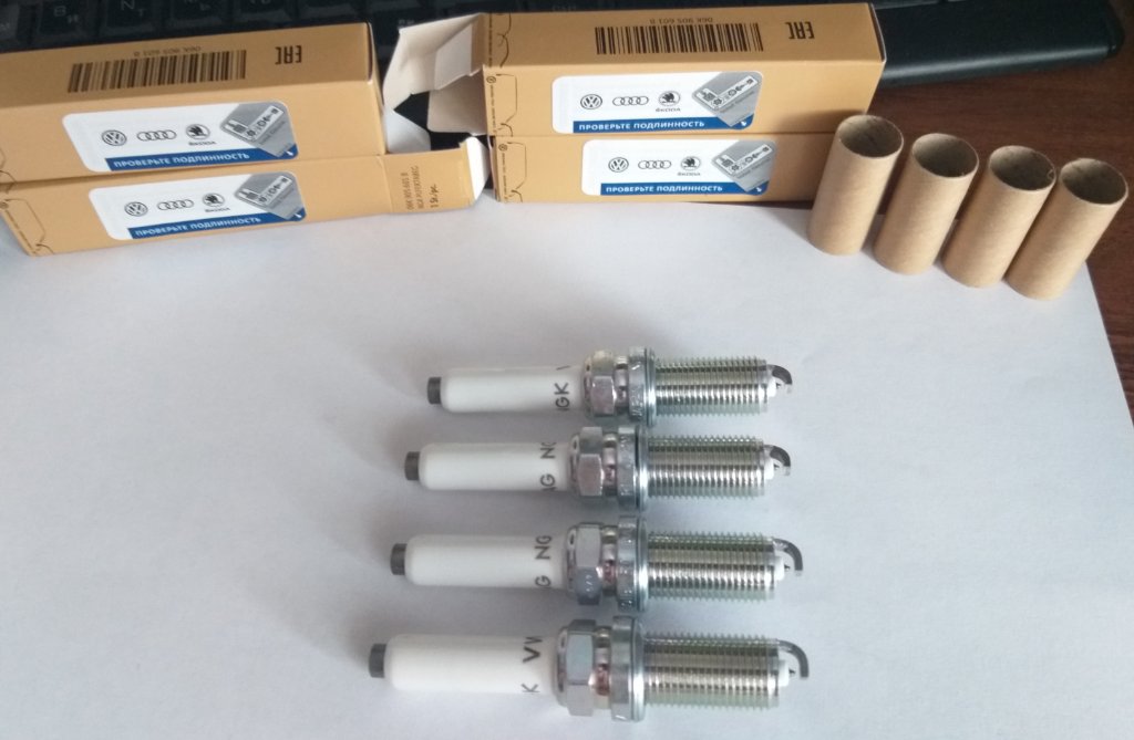

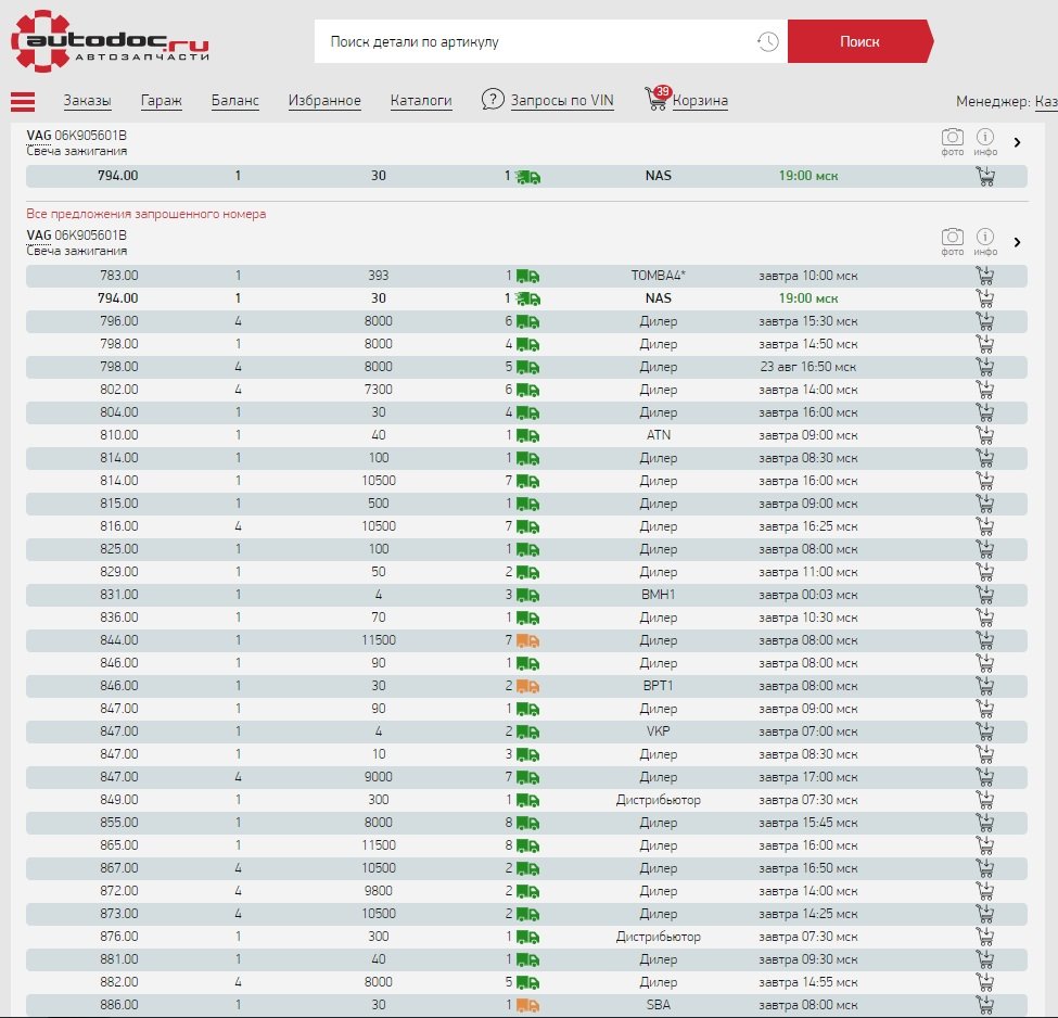

Заказал в Автодоке свечи знакомому, направление "Дилер" (4 строка сверху) - шли 7 дней. Сегодня получил, сравнил с контрафакта.нет, проверил подлинность на сайте testedgenuine.ru (Наклейка с проверочным кодом на коробке, а не на свече! Оригинальность чего гарантируется? Коробки, а свечку можно и подменить! :D )
Оригинал?

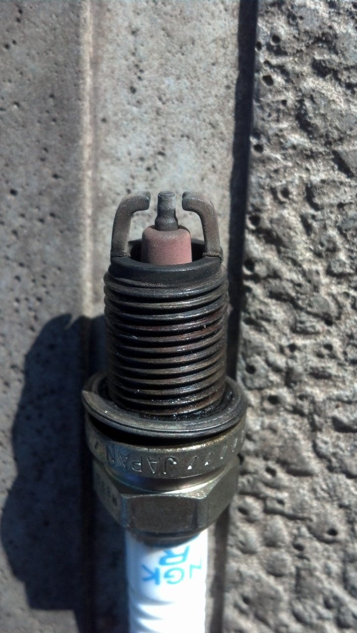

Японские свечи DIFR6C11, машина пришла из Японии с пробегом 52ткм. Сейчас 93ткм. Бензин Газпромнефть 92-й.
NGK
#56
TWIN CAM 24, отличное состояние, отмыть в щелочном растворе, вкрутить и забыть на 100т еще.
NGK
#57
TWIN CAM 24, тоже не вижу смысла менять.
