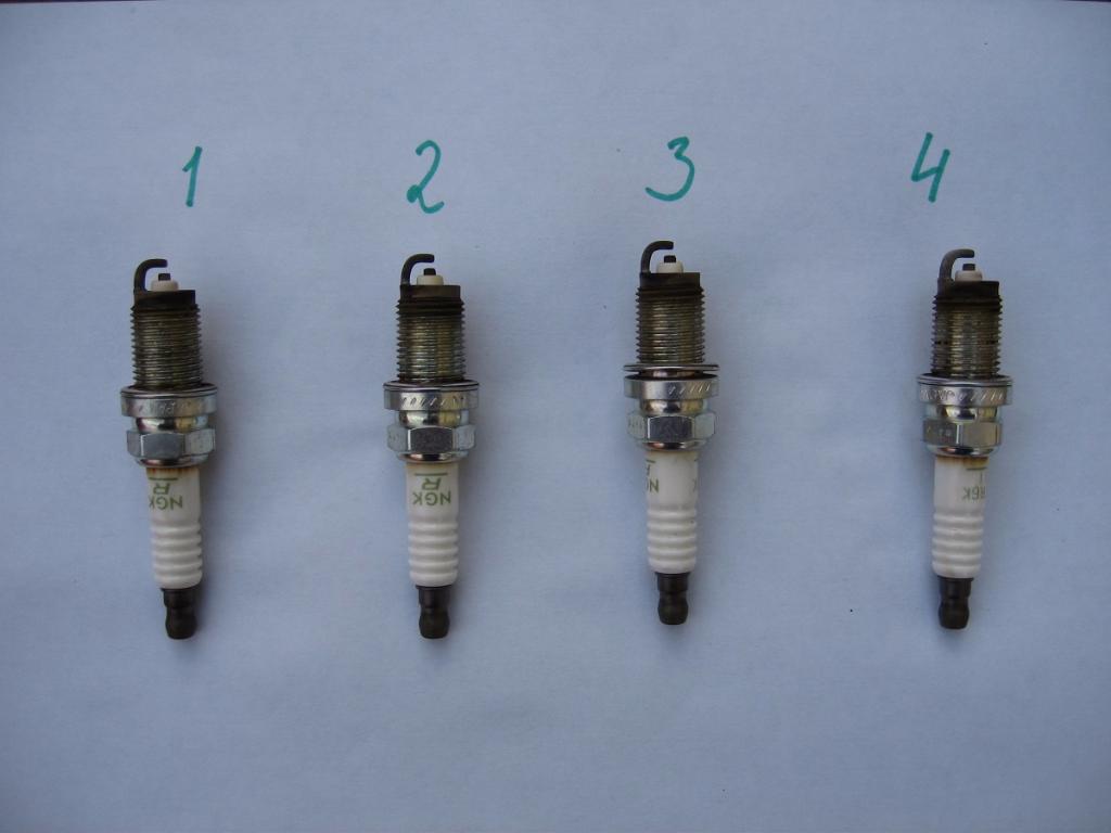

NGK ZFR6K-11 с моего авто. Пробег 17000 миль т.е. почти 27500 км. С января по ноябрь 2015. Сменил скорее по ощущениям, сейчас на Denso . Отзыв хороший, да и по фото видно.

NGK
#22
Вот мои свечи NGK igr6a-11. Стояли с завода на автомобиле, были поменяны при пробеге 120 тысяч км. Причина замены - на высокой скорости более 130-140 км/ч начинались пропуски и чуть подергивало автомобиль.
Отправлено спустя 18 минут 22 секунды:
По просьбам трудящихся, фото изолятора без вспышки. Он серого цвета
Сообщения: 6767
NGK
#23
Какой там сейчас зазор?
NGK
#24
veles писал(а): Какой там сейчас зазор?
к сожалению не чем померить точно...
380VAC
NGK
#25
Сообщение 380VAC »
Должнобыть 1.1мм.у меня тоже по мануалу 1.1мм но инжекторщик порекомендовал сделать чуть меньше 1мм,либо 0.9 - так катушка дольше живет и искра мощнее

Klint
Сообщения: 109
Имя: Alexander
NGK
#30
Сообщение Klint »
coronamark2 писал(а):а свечи - дерьмо уже, ибо вот этот поясок коричневый (как говорит Корниенко) - прорыв газов через стык изолятора и гайки.
Это не прорыв газов. Это от нагрева этой части свечи, а выше его (потемнения) нет, так как та часть прикрыта плотной резинкой от катушки.
