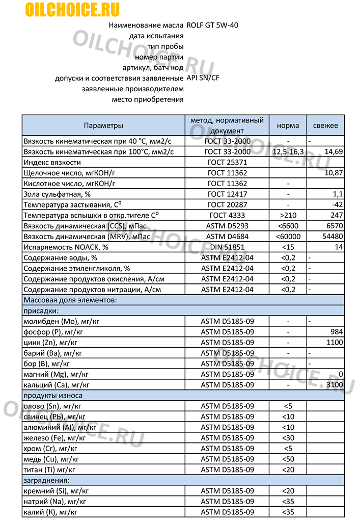

Для удобства восприятия в форме оилчойса
Комментарии:
1) Масло заявлено как A3/B4 и MB 229.3 http://rolfoil.ru/laden/Files/gt5w40.pdf
В 229.3 масло не пролезает по параметру испаряемости. Ограничение в 13%. У A3/B4 такие ограничения в 13%.
2) Зачем свежее масло тестировали по ГОСТ 11362 тоже не понятно.

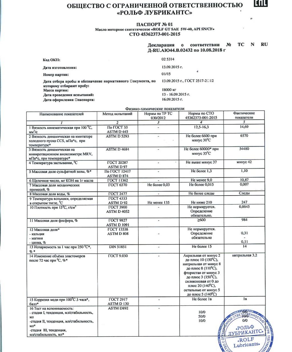

Сдаётся мне они не меряли Ноак. От балды вписали 14 в оба анализа.
11362 по ошибке вписали, судя по величине более 10.

А где же молибден? Или он не определялся в этом анализе?

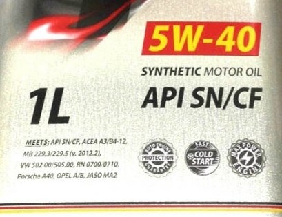

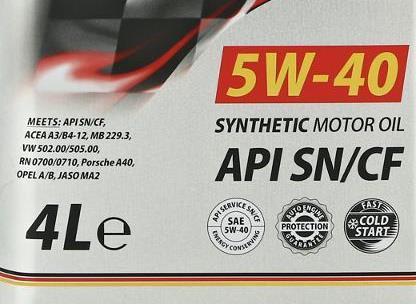

инересно что производитель на сайте пишет допуски МВ 229,3 229,5 щеголяет докоментами от МВ 229,5 заходишь на страницу масла, а на общей вроде как корректно завляет 229,3, и при этом имеют две разные модификации масла...
странно это как то!...и не добавляет доверия к бренду, ...и еще когда знаешь что там серы 0,500 возникает вопрос а что будет дальше? потихой скатятся до 229,1 SL ? )... странно что разные версии продукта, не правильный заход на рынок ...ИМХО

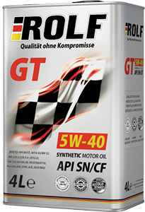

Vitek74, Я сегодня приобрёл его (Рольфа 5W-40) старшего акционного брата-близнеца, хочу летом попробовать залить, может, с эстерами. Потом отпишусь об опыте
Вот он, близнец от того же папы: https://goo.gl/AyIBXD

Vitek74, P.S. Действительно, странно, что на разных банках разные допуски. И тенденция интересная, от МВ 229.5 до 229.3...

масло было 229.3 изначальноVanger1 писал(а):странно, что на разных банках разные допуски. И тенденция интересная, от МВ 229.5 до 229.3
недавно получило 229.5 ROLF GT 5w-40 (SN, A3/B4, 229.3) (Пост Gubkin #40560)
