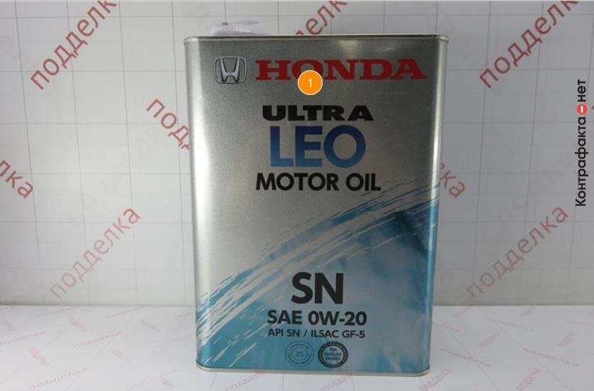

Honda Ultra Leo 0w-20 0821799974 подделка [МИЦГСМ]

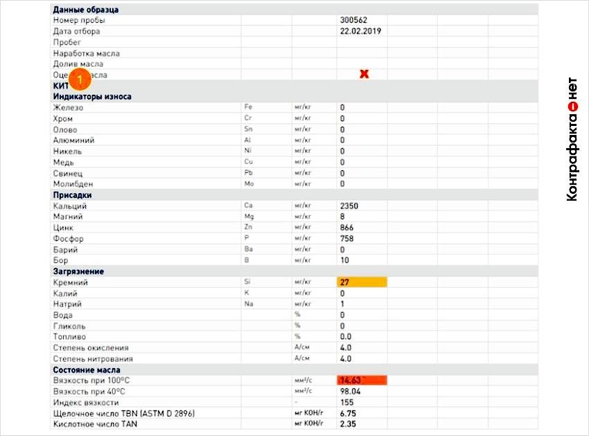

Масло очень похоже по пакету на Nassan Strong Save X 5w-30 KLAN5-05304 подделка [МИЦГСМ]
Какое-то дешевое 10w-40 c обрезанным пакетом, может для двигателей на газу.
Похоже в одном подвале разливаются эти масла
Всё что угодно для любителей оригинала и железных банок
