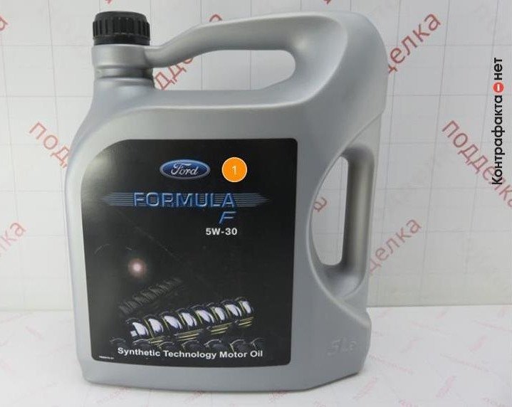

Ford Formula F 5w-30 15595E подделка [МИЦГСМ]

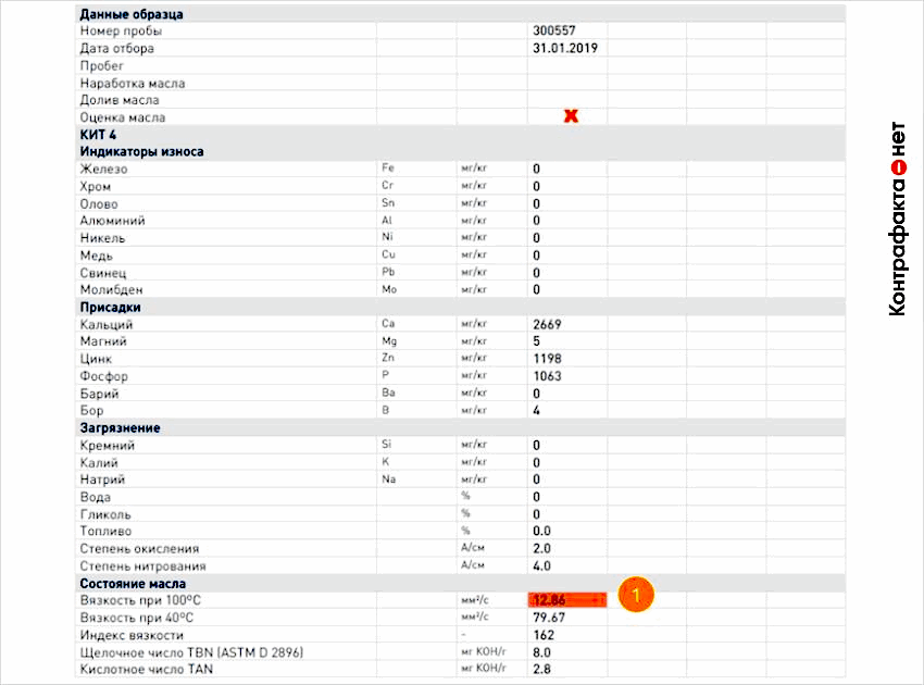

Судя по вязкости и пакету внутри залито что-то уровня 5w-40 API SG
Можно даже предположить, что залив это масло не изменится ни работа двигателя, ни расход, ни звук
Если не делать анализ, навряд ли будет какая-то разница
