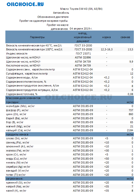

Из своего магазина , выборочно ,в этот раз toyota ...

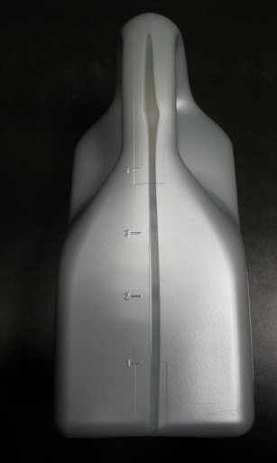

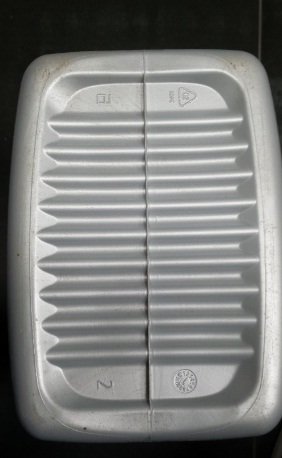

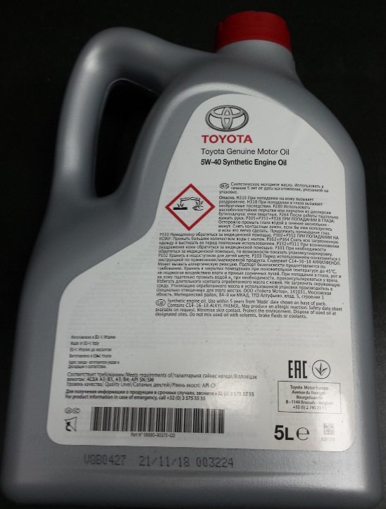

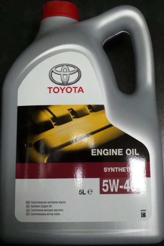

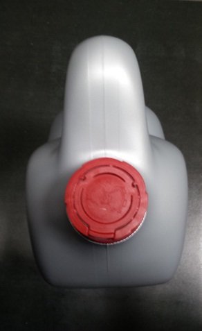

Фото канистры
еще фотографии

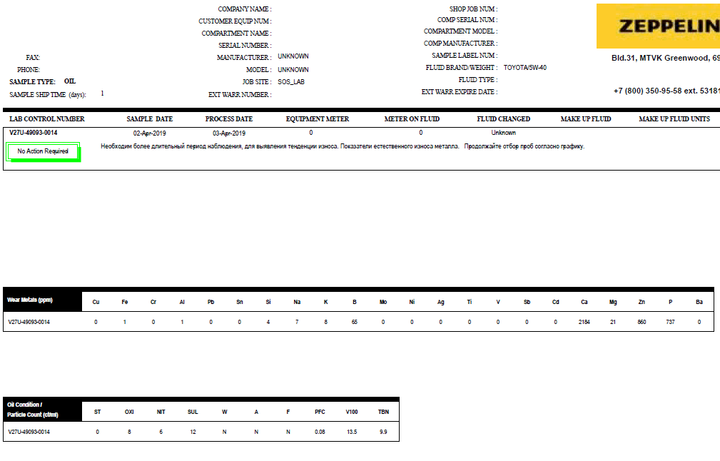

бланк лаборатории
Toyota 5W-40 (08880-80375-GO) свежее
с каждым годом -кальция все меньше ( не только в этом масле ) ,видимо производитель верит в качественное топливо :) ,и идет по краю fullSAPS ,борьба с зольностью на всех уровнях :D ...

чот по цинк-фосфор оно больше на Асеа С3 похоже нежели на А3/В4

Бозон Хиггса,
так с одними соответствиями ,почему не урезать ? :)
вон посмотри на мотюль 6100 5w-30 ( 229,5 соответствие пока) ,там чуть-чуть "послаще"

mox111 писал(а): 04 апр 2019, 15:26 почему не урезать ?
так то да, в отличии от гавна-татнефти тут упрекнуть невозможно. Не заявляли - не обязаны.

выглядит как стандартный 229.5 но как будто лаба занизила на 10-20% элементы
не знаю возможно ли такое
Gubkin писал(а): 04 апр 2019, 15:55возможно ли такое
такие примеры есть: 1) анализ масла имя которого нельзя называть. 2) Wolf VITALTECH 5W-40 GAS (SN, C3, 229.3) пожалуйста. умудрились тоже при золе 0,8 в щелочное 10 влупиться. Вангую что если этой тойоте золу померить тоже до 1% уложится

Лаба или итальяшки не досыпали пакета?! :?:
Оборотень,
лаба хорошая ,наша любимая :D

mox111, ну как бэ, если это лаба, то прям ваще любимая :D
Оборотень,
время покажет...
Отправлено спустя 12 минут 36 секунд:
Для меня ничего необычного в оригинальном продукте не произошло ,90% левак на рынке ,10 % непонятно из чего ( ну хотя бы на уровне api sg :D уже хорошо за три рубля :facepalm )

mox111 писал(а): 04 апр 2019, 19:00 Для меня ничего необычного в оригинальном продукте не произошло ,90% левак на рынке ,10 % непонятно из чего ( ну хотя бы на уровне api sg уже хорошо за три рубля
А что там нового придумал бы инфинеум, таких продуктов море, выбирай на вкус и цвет, но некоторым слово "тойота", как магнит :D
