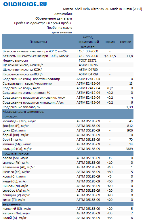

Свежее ,бочка с пломбой ,защитные QR код присутствовал (проверку прошел ).
Анализ на заявленные соответствия нужен (на всякий ,"гараж"платит)

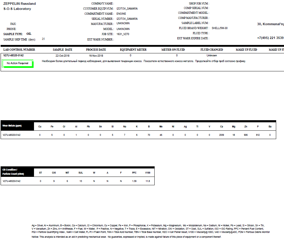

бланк лаборатории

По PDS заявлено 12,2 сСт KV100
Небольшое расхождение :)
Нашеллили :D

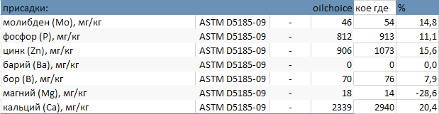

Но если поискать в инете, то можно найти анализ с 12,01 сСт
Заодно сравнить кое с какой лабой и увидеть, что там завышает неплохо. Ну или у нас занижает :D
Мой вердикт - масло оригинальное
Так для интереса спортивного
Shell Helix Ultra 5w-30 свежее [oilchoice]
Все нормуль ,я спокоен :)

Топлива 1.39% откуда то в свежем масле?
Vadim_Mk,
Мне кажется -разбавляют ,черти ( из всего баблосы делают :( )...
