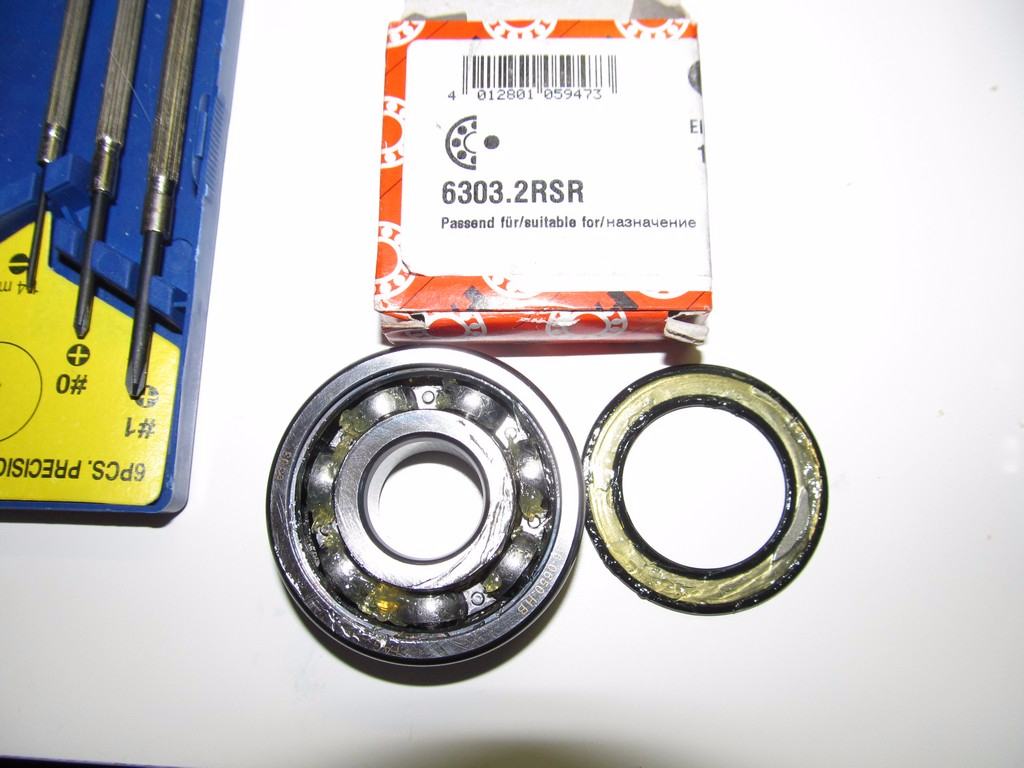

Заказал подшипник FAG 6303.2RSR
внутри вот столько смазки
Это норм или перемазать ?

За имением у себя только нашего скрепного Синтек Мульт Комплекс ЕР-2 затолкал его в натяжной заводской (подшипник НСК 6203) и четыре капли АТФ. ЗАводская смазка похожа на полимочевинную, липкая густая фракция (или загуститель) прилипли к пыльнику и сепаратору по сути ее там остался мизер. Вымываеть ее не стал, только пыльник промыл.
Надеюсь не рыгнет. :-? :-D

zanyzag писал(а): 06 фев 2024, 04:07 Через сколько рыгнул?
Не рыгнул. :popcornn:
Но проехал мало - всего лишь ~ 3 тыс. полгода, разгонялся 140-150, иногда, мотор кручу на обгонах.
Впоследвии заменил на новый подшипник не по причине выхода из строя, а для спокойствия.
Синтек на Ca-комплексе ничем не выдавал себя, работал тихо. После замены вскрыл выглядело все нормально, смазка не почернела, не высохла, выдавило только через сальник все таки не специальная. Свою задачу выполнила.
