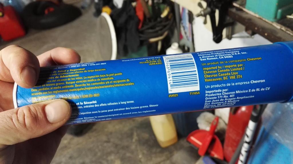

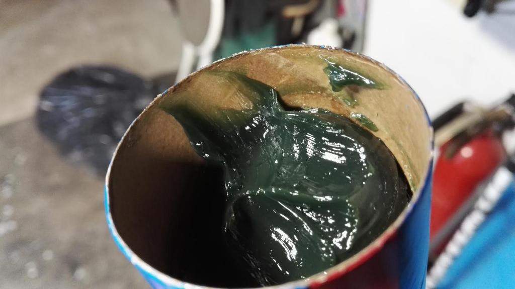

фото смазки

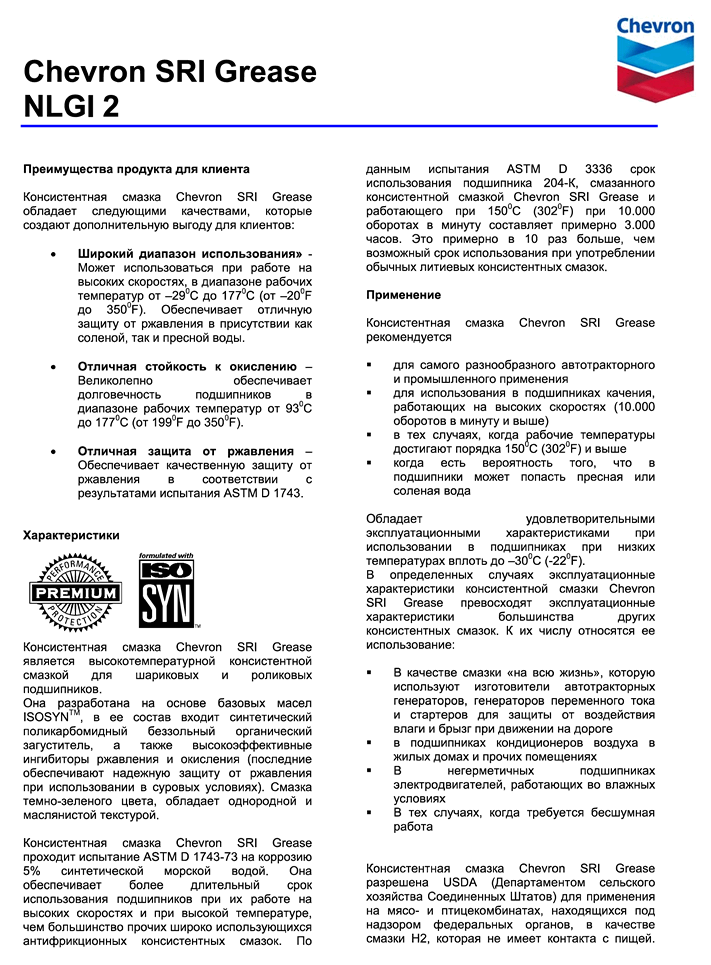

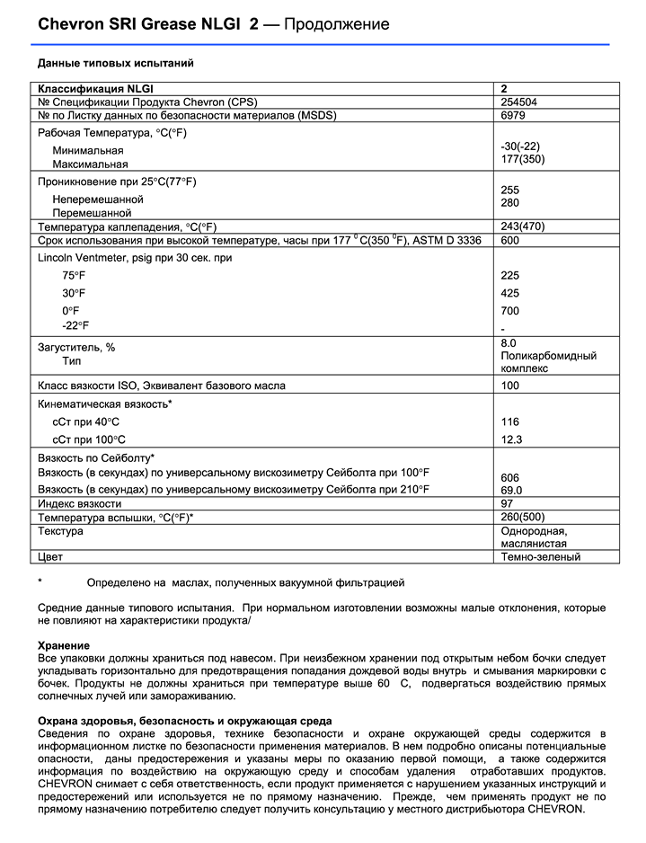

прилагаю точные англоTDS на Sri Grease :
ver. 1. Chevron SRI Grease 2
ver. 2.
Chevron_Sri_Grease_PDSDetailPage (EN).pdf
(366.75 КБ) 329 скачиваний
