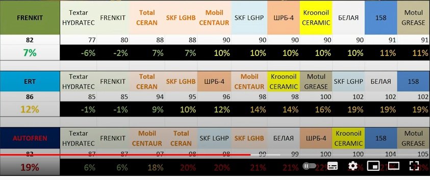

минимальное набухание резины от данной смазки
Textar Hydra Tec - смазка для направляющих
Gubkin,
Забавный деятель.
Некорректное сравнение априори, то что воздействие сабжа на ERDM минимально и так понятно, он для этого предназначен. А от смазки на минеральной базе не предназначенной естественно разбухнет резина, они для суппортов и не предназначены.
Если бы сравнил Seiken CF-301, ВМПавто PAG, 1630, PFG110, Molykote G 3407 и пр. было бы корректное сравнение. Хотя и так ясно все они пройдут тест воздействия на резину.
Забавный деятель.

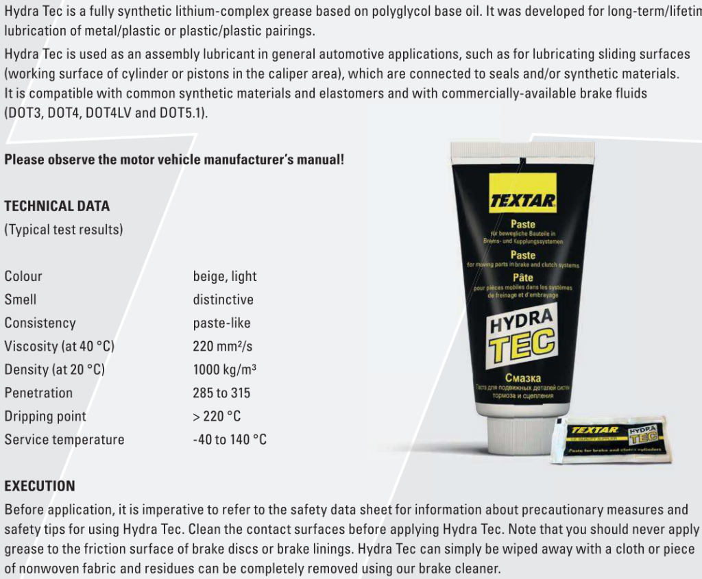

Сдаётся мне жидковата она для применения в направляющих, NLGI 1.5 всего.
- HydraTec.PNG (489.13 КБ) 3213 просмотров
- Сообщения: 19977
нормально всё, а сколько тебе надо
базовое масло КВ40 = 220, это так скажем очень густо
У Хаски было NLGI 3 и 2, но их больше не купить... а из оставшихся этот Текстар, похоже, самый густой (если не считать VMPAuto PAG, которому пока нет доверия).
