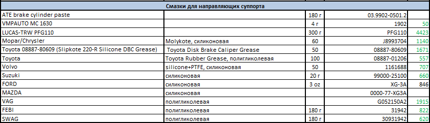

- Сообщения: 19960
Смазки направляющих тормозных суппортов. Общая
кот, ты с этой таблицей согласен ?
