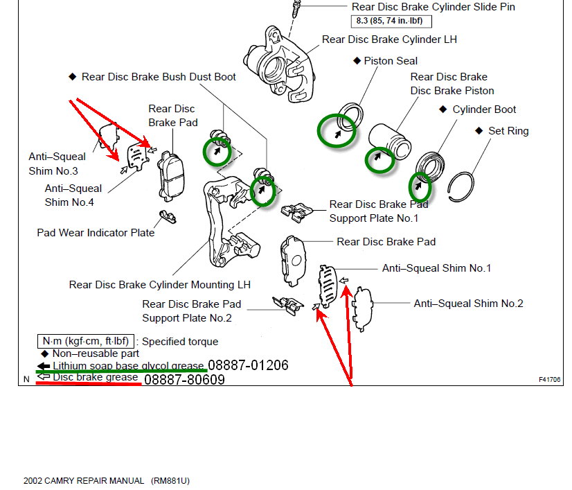

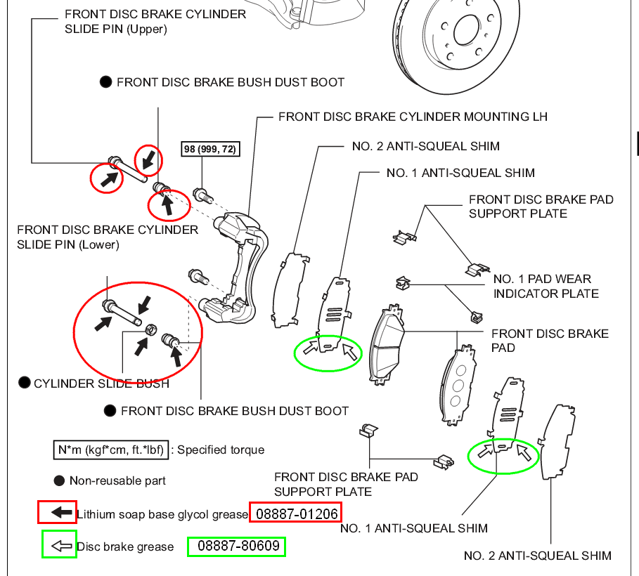

Применимость по бюллетеню
Ещё документ http://share.qclt.com/%E4%B8%B0%E7%94%B ... 800610.pdf
Замена данной смазки - Toyota 08887-83010

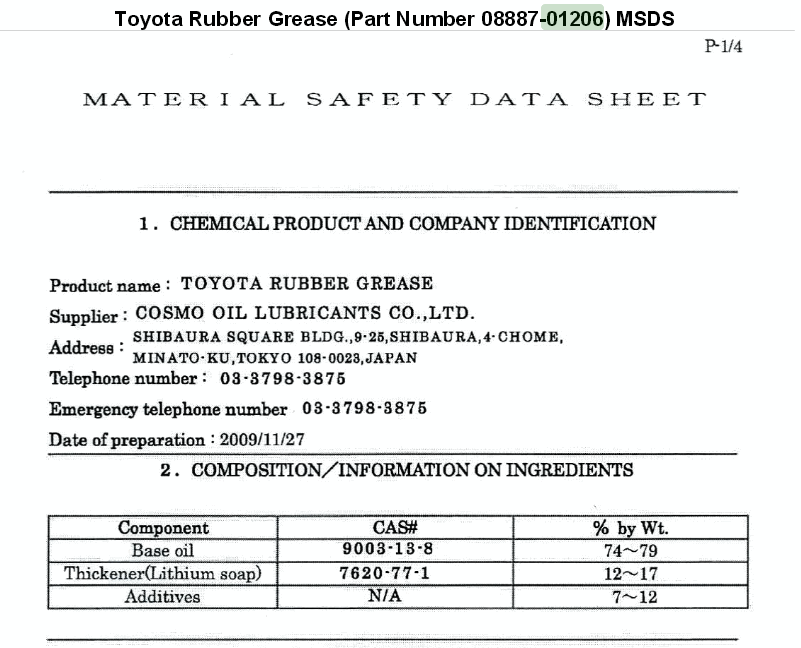

MSDS по данным RCMN-10V499-1782.pdf
Toyota Rubber Grease p/n 08887-01206 (тюбик 100 грамм)
Состав
-Base Oil/Базовое масло CAS номер #9003-13-8 это Polyalkylene Glycol (полиалкиленгликолиевое масло) – 74-79%.
-Загуститель (литиевое мыло) – 12-17%
-Присадки – 7-12%.

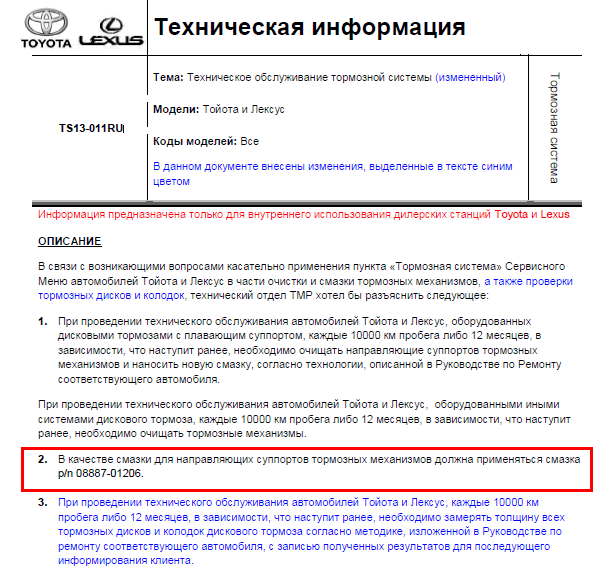

Toyota Rubber Grease 08887-01206 - смазка для направляющих
Тюллетень Тойтоты "TS13-011RU" https://yadi.sk/d/fUGqrAf0hd8Eu
