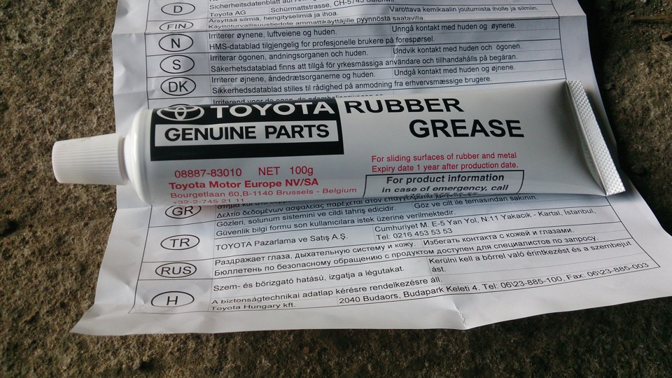

Toyota Rubber Grease 08887-83010 - смазка для направляющих
Каталоги говорят, что это аналог знаменитой Toyota 08887-01206 (которая аналог SLIPKOTE 211)
Есть больше информации о данной смазке ?

С лета прошлого года у нас используют такую смазку для направляющих суппорта причем мажут и пыльники тоже. Машин обслуженно очень много. На своей я тоже обслуживал суппорты данной смазкой. Нареканий к ней не было. В ближайшее время буду заниматься своим авто - залезу гляну что там и отпишусь

А тут пишут, что она не для направляющих (как и 08887-01206)
А для манжет тормозного цилиндра http://www.huskey.ru/forum/viewtopic.ph ... 984#p11555

Почитал тему из ссылки. Интересная картина получается - если Toyota 08887-01206 аналог Toyota 08887-83010 - они не подходят для направляющих. Для направляющих советуют другую смазку TOYOTA DISC BRAKE CALIPER GREASE 50 g, p/n 08887-80609! Гугление выдает совершенно другую тубу и цвет смазки белый https://yandex.ru/images/search?text=08 ... source=wiz
https://yandex.ru/images/search?img_url ... rpt=simage, а Toyota 08887-01206 она красно-розовая. Причем на данном форуме http://www.huskey.ru/forum/viewtopic.ph ... 984#p11555 утверждают,она никак туда не подходит

И почему эта смазка не пойдет в направляющие ?Toyota Rubber Grease p/n 08887-01206 (тюбик 100 грамм)
Состав
-Base Oil/Базовое масло CAS номер #9003-13-8 это Polyalkylene Glycol (полиалкиленгликолиевое масло) – 74-79%.
Есть куча подобных на Polyalkylene Glycol

TOYOTA DISC BRAKE CALIPER GREASE 50 g, p/n 08887-80609:
Состав
-силиконовое масло
-диоксид кремния (селикагель) аморфный (некристаллический)
-политетрафторэтилен (тефлон)
-силиконовая резина.
Применение
Смазка белого цвета предназначена для смазки направляющих суппорта.
Состав
-Загуститель (литиевое мыло) – 12-17%
-Присадки – 7-12%.
Применение
предписана производителем (в данном случае это Toyota, а не Cosmo Oil Lubricants Co., Ltd.) для манжеты и поршня главного тормозного цилиндра. Расход один тюбик на 100 автомобилей Тойота.
Для смазки резинок, именно пыльников. Ни коем образом не для направляющих, как многие считают и делают (даже официальный TOYOTA Service этим грешен)

Ну так то состав совсем разный у них получаетсяGubkin писал(а): И почему эта смазка не пойдет в направляющие ?
Toyota 08887-83010
ты наверное меня не читаешь вообще... написал же380VAC писал(а): Ну так то состав совсем разный у них получается
которые для направляющих!Gubkin писал(а): Есть куча подобных на Polyalkylene Glycol

Поршни и направляющие суппортов, можно смазывать как силиконовыми, так и полигликолиевыми, ну и ещё некоторыми видами смазок. Первое правило - инертность к резинкам, можно брать любую смазку совместимую с резиной. А далее вопрос уже в том, как хорошо и долго смазка будет выполнять свои функции.
Силиконовые более стойкие к температуре, к влаге, растворителям, и как показывает практика - смазка остается живой в направляющих и после 5ти лет. Полигликолиевую же рекомендуется менять раз в год.
На поршень однозначно лучше силиконовую без твердых добавок, она в отличии от полигликолиевой, не растворяется в тормозной жидкости, и остается на стенке поршня, облегчая его скольжение по манжете. Поршень смазанный силиконовой смазкой, утапливается в суппорт руками, без помощи струбцин и др.!
PS Направляющие можно смазать перфторполиэфирной смазкой, это будет экстремально-безкомпромисное действие, по всем параметрам, кроме стоимости смазки. Она совместима с резиной, и стойкость у неё экстремальная.
* при этом остаток любой другой смазки категорически не допускается, эта смазка не совместима с другими, впрочем как и силиконовые.

почитал про смазку всё что можно, сделал вывод что она для направляющих годится

Дим, есть идеи, из каких соображений Тойота стала рекомендовать на поршень именно полигликолевую смазку?Dmitry_R писал(а):На поршень однозначно лучше силиконовую без твердых добавок, она в отличии от полигликолиевой, не растворяется в тормозной жидкости
может действительно ради унификации, чтоб и в пальцы и под манжеты одна смазка?
