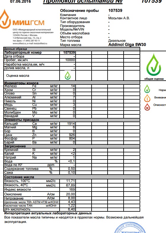

Addinol Giga Light MV 0530 LL 5W-30 отработка с WV AMAROK 2.0 TDI после 10 тыс.км [МИЦГСМ]
Машина WV AMAROK 2012г. 2,0 BITDI 180 Л.С.
Общий пробег 47 000 км.
На масле 10 000 км., до этого масло было тоже.
Без доливки.
Объем картера 7,5 л.
Режимы 50/50 (город/трасса).
Очень хорош,и очень мало сажи в масле) хорошая вентиляция? куда делась сажа?)))

ну прям очень шикарный анализ отработки. Даже и сказать то нечего.

чё-то совсем не похож с отработкойveles писал(а):Анализ свежего
надо перепроверить этот МИЦ, туфту они какую-то гонят регулярно.mox111 писал(а):куда делась сажа?)))
ну не может у масла с пробегом 10 тысяч TAN быть 1, а pH более 6.

Эта безымянная лаборатория постоянно занижает элементыGReY писал(а):чё-то совсем не похож с отработкой
уже не первый раз замечаю

Это масло VW 504\507, для них характерно именно такое содержание элементов, как в анализе свежего.
http://www.addinol.de/oilfindnew/oil_de ... hp?id=1490
Вот ещё отработка такого масла
Отправлено спустя 1 минуту 42 секунды:
mox111, ищи, где тебя дурят, а то столько денег впустую уже спущено...

второй десяток лет занимаюсь закупкой масел для своего магазина,знаю всех оф. представителей в Москве в лицо) и их секретарш),никогда не сотрудничал с сомнительными конторами! (которых в Москве пруд-пруди)),все анализы делаю с условием покупки товара только у меня,замена масла производится (за редким исключением) только в частном гараже) у своего мастера,стоимость анализа делится с клиентом поровну! по обоюдному согласию)
Гарантия качества 100% и все ! анализы это показывают,может быть мицгсм конечно не идеален,все познается в сравнении,только я не увидел нормального свежего анализа giga,"тра-та-та" клуб с ее лук-лабой Ваще не показатель...
http://www.addinol.de/oilfindnew/show_msds.php?id=29026
что скажешь про Zinc alkyldithiophosphate? <1,00 %

у тебя почти каждый анализ фантастический, плюс постоянно расхождения с другими источниками (не только ойл-клуба) и даже твоими же анализами того же маслаmox111 писал(а):Гарантия качества 100% и все ! анализы это показывают
я думаю тебя МИЦ дурит
что его меньшеmox111 писал(а):что скажешь про Zinc alkyldithiophosphate? <1,00 %
или ты хотел, чтобы в MSDS было написано < 0,66%?

не только ойл-клуба...например---
каждый анализ фантастический... приму за комплимент
миц конечно не идеален,но вполне информативен.
так что там с цинком?) лукойл лаба ближе или миц?

< 1% это грубо 500+400 ppm
какая лаба ближе?

Phosphorodithioic acid, mixed O,O-bis (1,3-dimethylbutyl and iso-Pr)esters, zinc salts -это микс
Отправлено спустя 1 час 5 минут 24 секунды:
так если прикинуть в процентном соотношении цинка и фосфора в присадках,выйдет грубо до 2%,а учитывая допуски ACEA C3 с ограничением фосфора,то на цинк условно придется львиная доля процента,и элементы именно в миц накладной по фосфору и цинку мне кажется выглядят правдивее 926-804,да и по зольности -кальция менее 2000 мг/кг в итоге даст нужные =0,8%...
Но миц в любом случае дорого-поэтому перехожу на PLM
